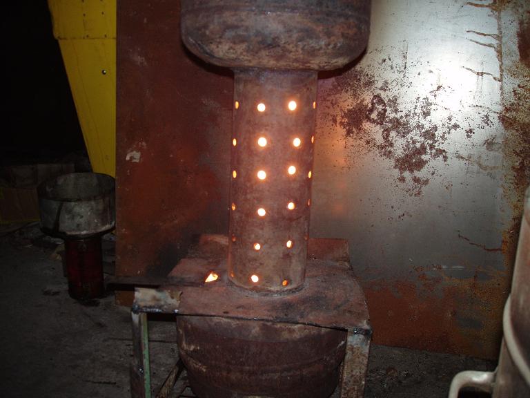

    Здравствуйте, уважаемые строители печей на отработке! Давно читаю этот интересный форум. Решил себе тоже построить печь закрытого горения и построил. Теперь по существу.
    Пропановский баллон на 50л, дожигатель труба д100, в ней 24 отверстия, низ 8 отв на 10 от торца 5см.
    Далее по 4 отв на 10 через 4см по спирали (сначала были на 8), подача верхняя 1/2 дюима + 3 отв на 5 в торце.
    Чаша 5,5см от дна, до стенок не касается, на ней разделительный диск.
    Дымоход д100 /3м +120/2,5м по вертикали.
    Печь без наддува (часто отключают электричество). В режим выходит за 15 минут, после отключения масла (игольчатый кран) полностью тухнет за 10 минут, в чаше порошок.
    Но есть большая проблема - ДЫМИТ, и чем больше подача, тем гуще дым (от 0,5 до 2 л)
    Интересный момент: в месте разреза баллона есть подсос воздуха, если этот стык герметизирую (асбест под полосу*юбку), то печь начинает резонировать; выдёргиваю спешно асбест - всё пропадает.
    ПОМОГИТЕ СОВЕТОМ ПЛИЗ !!!

    Воздуха ей не хватает.
  8. san
    Добавлял отверстия . к 24 +10 на 10. Горение становилось хуже. Но на тот момент не знал про подсос , и где лучше добавлять.
  9. san
    А отверстия на 10 не большеваты или для печи на тяге норм.

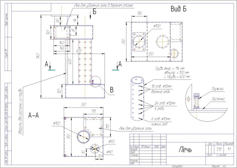

    Собрал по схеме и запустил. Возникли проблемы - по мере нагревания начал хлопать и дым из щелей при хлопке. Дымоход 114мм, 5м высота. Кто что подскажет.

    Напишу как у меня было, но решать вам. Было 45 отв. диаметром 3 мм-бахало. Рассверлил до 4мм и добавил еще десять отверстий - стало нормально. Даже случайно выяснилось, что печь работает на самотяге, если подача каплями (она у меня с наддувом).
  15. san
    Сегодня попробую досверлить отверстий ближе к торцу дожигателя. Место позволяет. Если получится - сфоткаю .

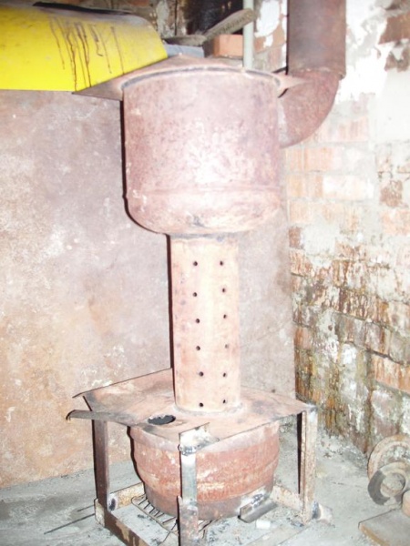

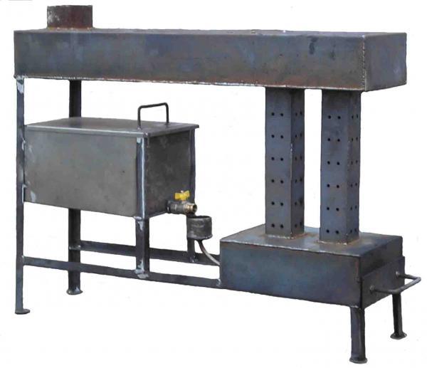

  17. 159Viktor
    159Viktor Постоянный участник
    4 окт 2012
    70

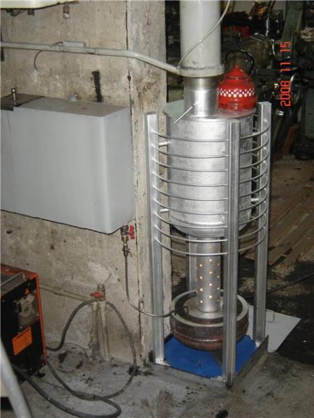

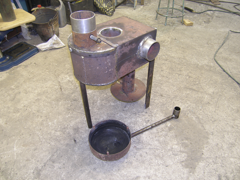

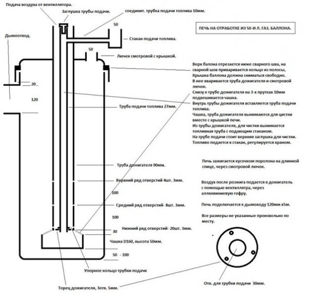

    Георгий1, вот такие варианты. Данных нет, только рисунки все с форумов.

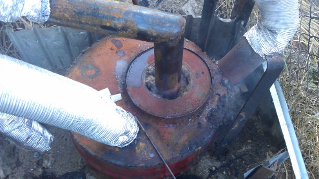

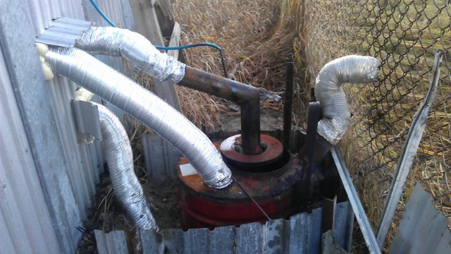

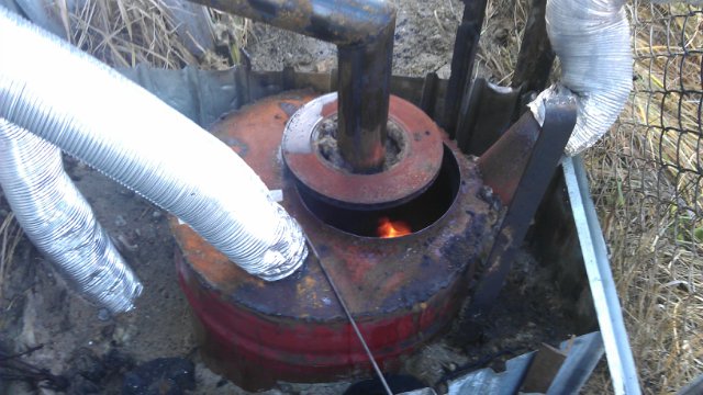

    Ну вот и я свою печурку (фото) выкладываю, за эстетичность не пинайте, очень спешили:
    Стоит на улице, закопана в землю, греет нормально:ok:

    Схема для печей такого типа.
  20. san
    А что внутри за теплообмен? Труба по спирали? Или труба в трубе, КОПОТИ МНОГО?
    Я для герметизации пользуюсь термостойкой пеной СОВЕТУЮ простую пену - горит супер.!!!
