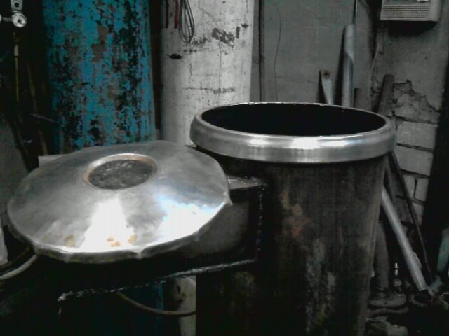

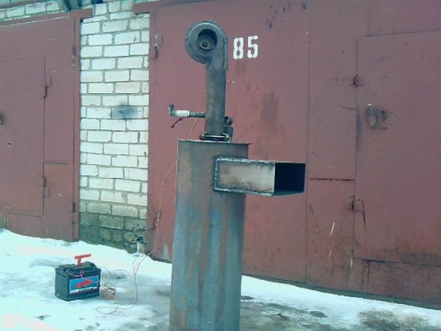

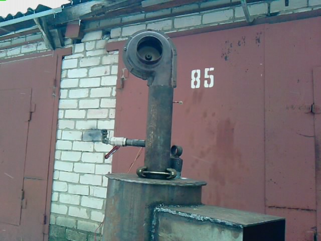

    Моторчик волговский-24, обдув заднего стекла. Дует слабее вазовского. Выхлопа почти нет.
    Тарелка из колесного колпака, нержавейка.

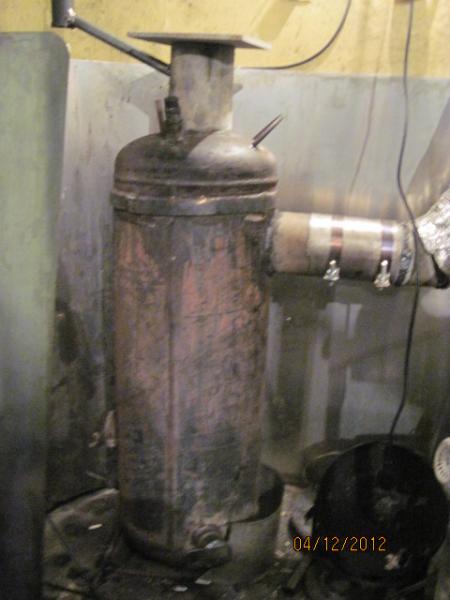

    Так самостоятельно доделывали слесаря на СТО, там в бочке стоят перегородки, но на выходе из рукава (9 метров) температура 50-60 град.

    Дело в том, что там стоит двойной вентилятор, и стояла задача брать воздух для обогрева не с улицы, а с помещения, плюс управление не выходя из помещения.
  7. F88888
    F88888 Эксперт форума
    23 янв 2009
    Ещё раз напишу вопрос:
    ЗАЧЕМ БРАТЬ ВОЗДУХ ДЛЯ НАДДУВА ИЗ ПОМЕЩЕНИЯ, а не с улицы?
    Вы берёте тёплый воздух и выбрасывайте его в атмосферу!
    Делите вентиляторы и экономьте отработку!

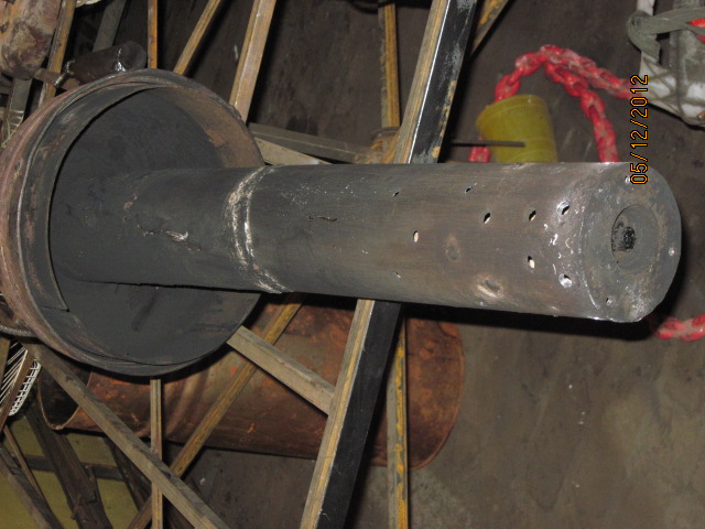

    Вечер добрый . Добрался до компа, попробую выложить фотки.

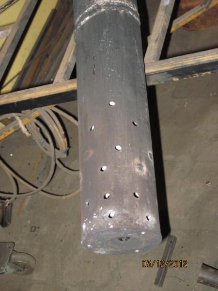

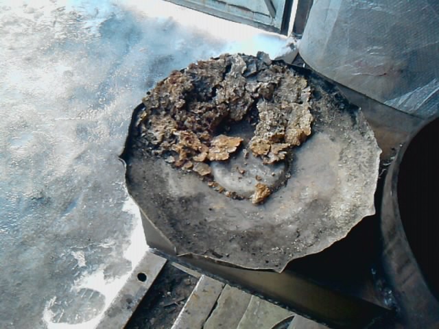

    Досверлил отверстий - получилось 31 д10 +3 д5, оценить работу печи пока не успел . Вопрос, а у кого какая чаша? Моя 200х30х3, на ножках, может стоит уменьшить? Сделать на 100. И на что это повлияет.
  9. sks555
    sks555 Постоянный участник
    25 янв 2012
    117
    Москва-Нарофоминск
    Что по мне, то 10 для печки с надувом это перебор-проще резать щели болгаркой (получается 3 мм).
    С первым экспериментальным вариантом я так и поступил - маленькие и часто насверленные отверстия дают лучший эффект при сгорании топлива ............моя печка с запасом отверстий и надува спокойно позволяет сжигать дизельное топливо и отработку с примесями бензина и растворителей (а их люди ну уж очень любят сливать в канистры с отработкой).

    У меня она без наддува.
  11. sks555
    25 янв 2012
    117
    Москва-Нарофоминск
    С наддувом можно выжать больше и при меньшем геморрое.................. (расчетов меньше-подгонок больше).
    Регулируя подачу воздуха можно практически забыть о количестве отверстий-диаметр отверстий поменьше, количество отверстий побольше и успех практически обеспечен. А регулируя количество воздуха в испарителе - можно получить стабильную работу на всех режимах.......................

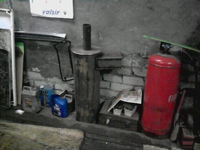

    Всем привет! Собираюсь изготовить печь на отработанном масле. У меня главный вопрос - подскажите, где взять комплектующие (материалы)? Просто трубы с таким диаметром не продают или это закольцованная обечайка?
  13. san
    Я все покупал на металлоприемке .
  14. Бэндэр
    Были у меня эксперименты в этом плане - тоже думал организовать забор с улицы, и даже сделал, но тут появляются пара нюансов - воздух желательно подогревать (более полное сгорание и меньшее время выхода печи в режим), на морозе в -30 улитка от жигулей, мне кажется, много не наживет, вообщем бросил эту затею. Всем кому помогаю с печами на отработке, я лично рекомендую забор организовывать из ямы гаража или из-под пола - убиваем несколько зайцев: сушим яму, подогреваем яму (высасывая холодный воздух, ему на смену в яму идет уже более-менее теплый воздух) и звукоизолируем наддувочный вентилятор, спрятав его под пол, да и воздух в яме не такой обжигающе ледяной, значит сгорать будет лучше, а выход на режим быстрее.
    Сейчас строится печь диам 230мм, сделаная из свальцованого в трубу листа 4 мм, из 09Г2С :blum2:

    Просто трубы с таким диаметром не продают.
    Труба ф 270, дожигатель ф 76.
    Но для гаража она слишком большая - жарко. Сейчас делаю поменьше.

    Полностью согласен. При наличии подвала - самое оно. При отсутствии - как в газовых котлах с коаксиальной трубой.

    Насчёт забора воздуха с улицы мы с батяней спорили долго-но забор был сделан из помещения..........
    За это:
    1. Вентиляция помещения (от влаги).
    2.Отсутствие воздуховода, а значит и экономия на проводах и рукавах подачи воздуха.
  18. Александр11
    10 сен 2012
    А голова не болит? Я с улицы беру и подогреваю.
  19. Бэндэр
    Александр11, а почему должна голова болеть при заборе с помещения?
  20. Александр11
    10 сен 2012
    Кислород выжигается, может болеть от недостатка.
