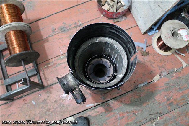

    СПАСИБО всем за ваш труд, много полезного. Собираюсь делать закрытого типа печь. Если возьму ресивер камаз (примерно 220 мм диаметр), а дожигатель 76мм с наддувом. Хочу выхлоп оставить тоже 76, что бы его вставить в ОВ-65, собрать больше тепла. Как думаете, пойдет?
  9. Александр11
    10 сен 2012
    Выхлоп 76 мм мало, 100 хотя б.
  10. denbul_
    denbul_ Участник
    7 сен 2011
    Ов -65, на 100 не войдет, к тому же у нее выхлоп 63.
    Может дожигатель меньшего диаметра можно? Например 50 или 40?

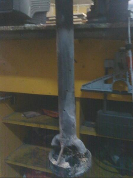

    Пробная версия. Пока работает. Может кому пригодится.
    Дожигатель снимается ф 114, (экспериментировал с отверстиями, сейчас 12мм.) Правда чистить сажу в дожигателе надо каждые 3-4 часа. Иногда днем приостанавливаю, когда солнце, до чистки всего бака 3-4 суток. Масло утром перекрываю, остывает, после обеда вычищаю и дальше зажигаю. Дымоход около 5 метров.

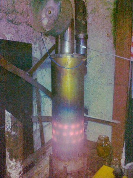

  11. inari
    inari Постоянный участник
    29 окт 2012

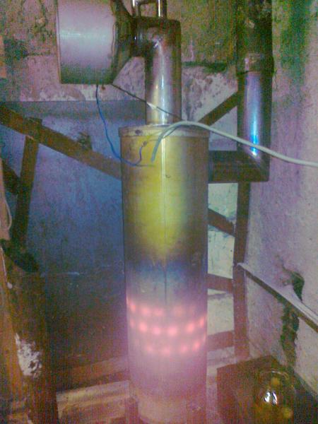

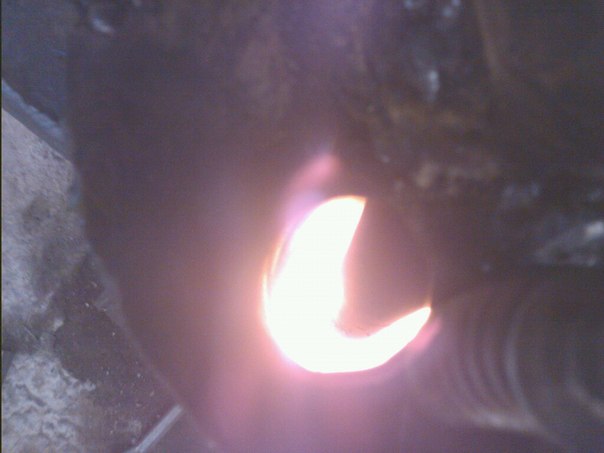

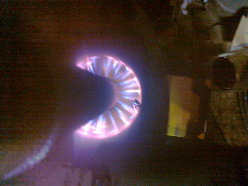

    Всем доброго дня! Выкладываю фото своей печки. Всем большое спасибо за помощь в изготовлении! Спасибо экспертам за дельные советы и маленькие секреты. В общем, собственно, печь труба 159 мм, толщина стенки 4мм, дно 4 мм. дожигатель труба 40 мм, 15 отверстий диаметром 5 мм, снизу завихрители ( отверстия 4 мм.), масло податься по трубке 25 мм, расположенной внутри дожигателя, по ней же масло подающей трубке податься первичный воздух в испарительную чашу. Чаша сварена из металла 2 мм.(потом заменю на нержавейку) диаметр 125мм, высота 30мм. Работает - просто чудо! Расход примерно от 0,7 до 1,8 литра в час (при большей подачи топлива печь раскаляется так, что в метре начинают плавится штаны:5:). Дыма ноль, копоти ноль, после 6 – 8 часов работы остаётся серо -рыженький песочек, пламя ярко желтое с синевой (но можно делать любой цвет, регулируя подачу воздуха, хочешь синий – больше воздуха, хочешь красный – меньше воздуха), воздух улитка с пассада б3, в режим входит примерно 10 мин.(пока чашка накалиться).
    В общем печью доволен, всем еще раз огромное спасибо! Качество сварных швов не очень (сварочник держал впервые) главное, что герметично. Буду делать обдув печи, заключать в короб, красить, маслонасос и т.д.
    P.S.

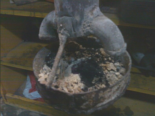

    Нашел в подвале две канистры какой-то гадости:scratch_one-s_head:, по запаху похожа на отработку, по цвету рыжеватая попробовал скормить печи, горело превосходно…. Но когда разобрал, в испарительной чаше образовался целый «Эверест» асфальта… фиг отколупаешь…:negative: В общем печь на отработке для отработки…Всем вам успехов! Если что, спрашивайте.

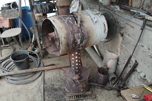

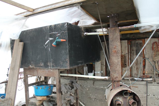

  12. uran238
    uran238 Новичок
    4 мар 2011
    Приморье
    Здравствуйте, форумчане! Давно перелистываю форум, собрал несколько печек... Но не то... Друг попросил сделать ему печь на отработке ( год назад я похвастался, что собрал эту печь). НО добиться стабильной работы В № 2 или выхода на рабочие обороты В № 1 не добился. Пришлось перечитать сообщения форума заново и перебрать кишки. В результате : труба 159, дожигатель 40 , две трубки Ф 10 от начала дожигателя до тарелки ( дуют раскаленным воздухом на тарелку). Дымоход 110 мм. На обороты выходит за 5 минут, потребление от 0,7 до 2,5 литров. Испытывал 3- е суток, думаю можно отдавать.

    uran238, у тебя печь похожая на мою по характеристикам. Какой высоты печь, и как рассверливал отверстия в дожигателе?

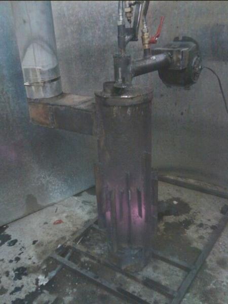

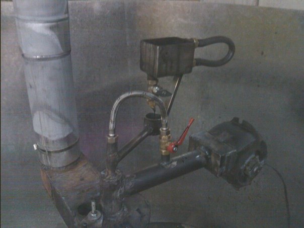

  14. alexnik2003
    18 ноя 2011
    Добрый вечер всем!
    На прошлой неделе сварщик который варил мне печь - завершил свою печь. Печь получилась удачнее. Труба 219, дожигатель примерно 50. Отверстия ф 2.7 мм. Самое интересное, что не краснеет первый ряд отверстий. Первый ряд вообще просверлен под углом 45 градусов.

    Здравствуй, печь высотой примерно 80см., а отверстия комбинированные ( пропилы и сверловка ). Я так понимаю тебе фотки нужны? Пока не отдал- сфотаю.
