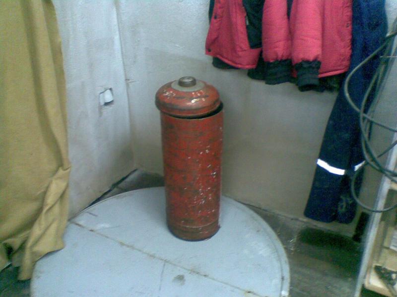

    Гараж 4 на 6, потолок 2.2 метра. По моему, конечно, вроде труба 219мм была бы получше. От баллона будет тепла слишком много, Но пока попробую из него все таки, а потом посмотрим.

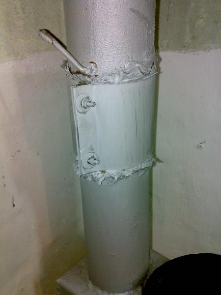

    Re: Как сделать Хомут с печки к дымоходу?
    Берёшь стеклоткань, обворачиваешь стык, а поверх стыка надеваешь хомут и стягиваешь его болтами. Снимал, разбирал ну очень много раз, и хоть бы что.............
  12. Dron08
    Dron08 Постоянный участник
    10 сен 2011
    190
    51
    Новочеркасск
    Кстати вот и фото моё.

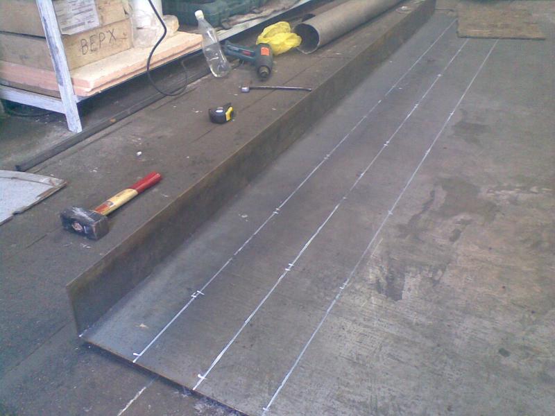

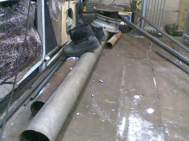

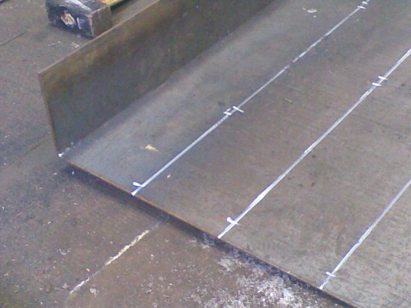

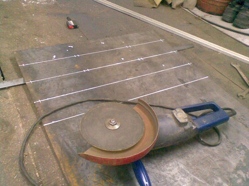

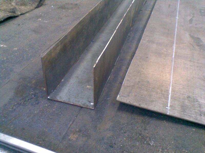

    Вот начал готовить материал, куплен лист 3 мм 125*2500 см, оцинковка лист 0.5 мм . Привез б.у. материал. Решил сделать трубы квадратного сечения. Надо было конечно купить трубу, но зелененькая жаба мне не позволила покупать трубу 133 юу за 480 рублей метр.
    Площадь сечения квадратной трубы будет равен трубе 133 мм., осталось нарезать заготовки для масло бака и все варить.
    Разрезая лист, на концах и через каждые 30- 50 см оставлял недорезанные участки по 1.5- 2 см для того, чтобы потом просто согнуть их и получить изгиб без следующей подгонки.
    Таким макаром сделал заготовки общей длиной 4 м.
