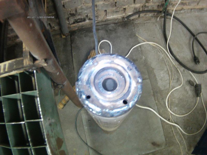

    Взял квадратную трубу 100на100 для печки, дымоход труба 100, 4 метра.
    В нижней части трубы 100на100, сделал отсек для отработки. Насверлил в трубе дырок, высотой 400-450мм. Отработки залито 2-3см. Подача масла по труке, что б поддерживать эти 2-3 см.
    Сантиметров 15 от коробка с маслом, труба ярко алая. Печка чуток поддымливает. Если заварить еще дырок, то тяга совсем слабая, и металл не красный, соотв-но печка греет чуть-чуть, но при этом дыма нет! Если дырок рассверлить по больше, пламя алое, прогревается квадратная труба по средине пятном сантиметров 20, но дымит...
    Чего можно сделать , что б и хорошо и без дыма?

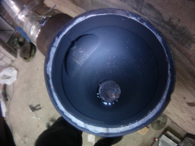

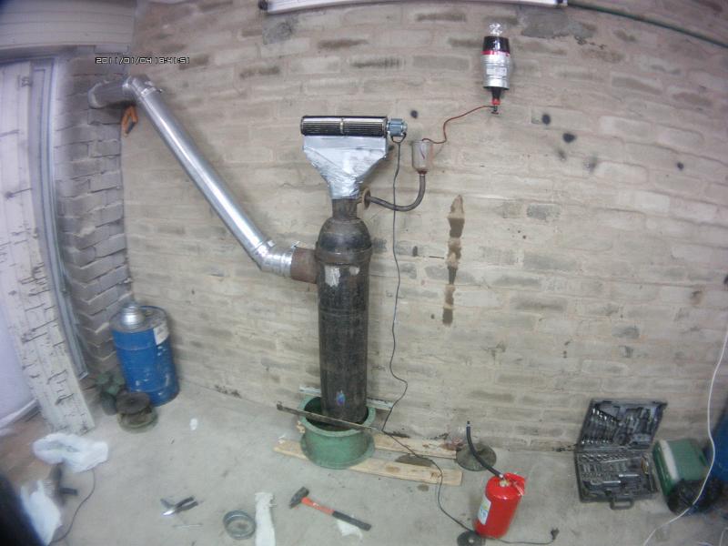

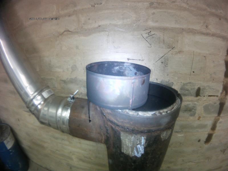

    Доброго времени суток.

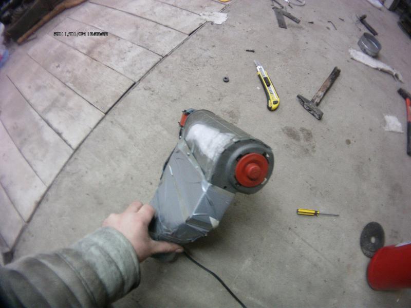

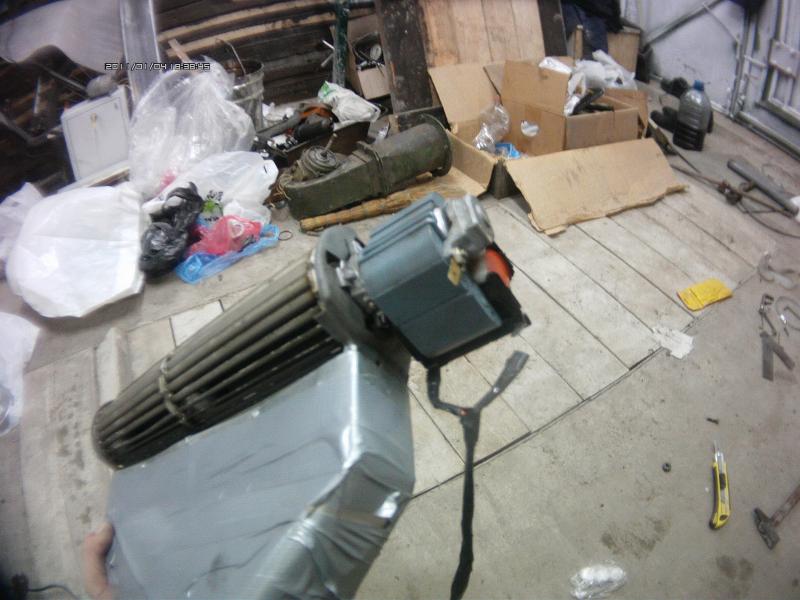

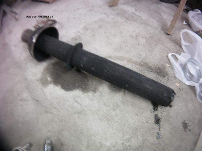

    Всё мучаюсь выбором вентилятора и подачей масла.
    Но вчерашние опыты показали, что кол-во отверстий и их диаметр резко влияют на требуемую от вентилятора производительность.
    Так что уже понял, что очень много насверлил- у меня получилось от начала торца трубы и практически до выхлопа, правда перед выхлопом поставил кольцо.
    Завтра нарежу во всех отверстиях резьбу, и закручиванием, и выкручиванием болтиков буду искать оптимальный вариант.
    В качестве временной подачи масла использовал бутылку от колы и кран слива тосола с радиатора жигулей - получилась тоже Фигня. Масло подзамёрзло и максимальный расход через такой кран составил 700-800 грамм за 2 часа:negative:
    Буду делать, наверное, бак с шаровым краном с боку, но в дальнейшем хочется насос.

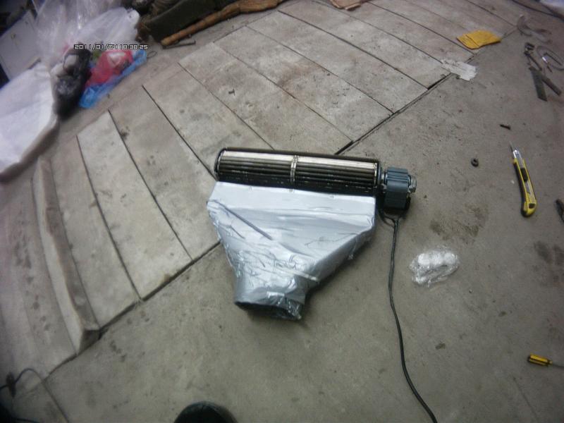

    Видимо из- за короткого дымохода при открывании крышки через несколько секунд пламя меняется, так что пока не придумал как проверять. Хотя, когда через гофру подавал воздух с помощью промышленной улитки и лил масло в ручную из стаканчика, то с помощью регулировки оборотов можно было наблюдать и синее и желто-синее пламя и изо всех рядов и в трубе и тд.:ok:
    Я вообщем думаю, что для начала разберусь с подачей масла и отверстиями, а вот как быть с вентилятором не знаю.
    Он тихий такой и дует вроде неплохо ( в лицо попробовал :mosking:), но неужели вазовская печка намного мощней? Или может взять канальник
    (такой в оцинкованном корпусе диаметром 150, там около 300 кубов в час производительность вроде должно хватить) и не думать?
    Очень интересно услышать мнение по поводу выбора вентилятора для наддува и какой примерный расход воздуха нужен?!?
    Вот некоторые фотки:
    И маленький вентилятор которым сейчас пользуюсь, но сомневаюсь в достаточности его мощности.
  10. vladi-mir
    vladi-mir Новичок
    20 фев 2012
    Думаю канальник не улитка, не сможет создать давления. По фоткам у тебя прекрасная улитка, занимайся стабильной подачей масла.

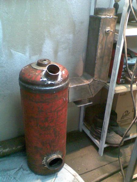

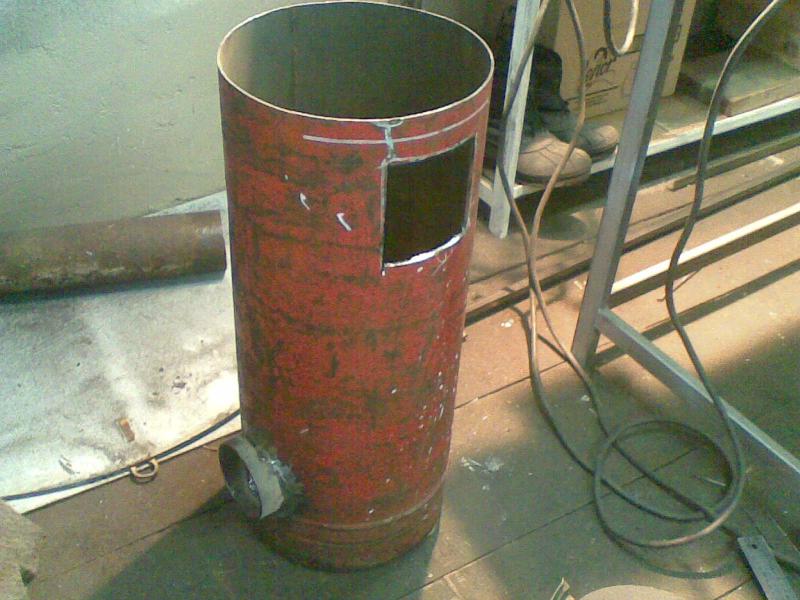

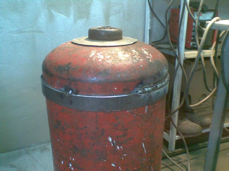

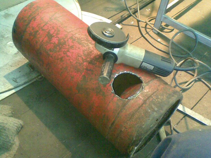

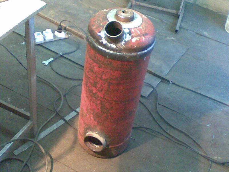

    В качестве вентилятора тоже буду использовать вазовскую улитку. Сегодня вот немного снова продвинул постройку печки. Сделал съемную крышку баллона (наварил бортик). Приварил лючок для розжига и смотровой лючок сверху на крышке баллона. Приварил дымоход.
    Подача масла будет трубой 3/4 дюйма. Инжекторная часть будет из трубы 100 мм. Фото для наглядности.
    шургей нравится это.

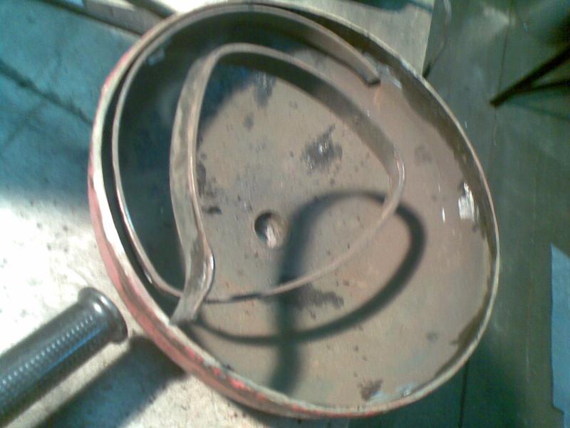

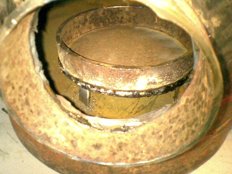

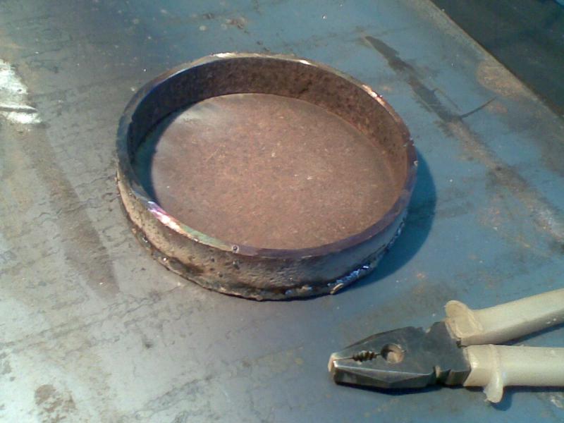

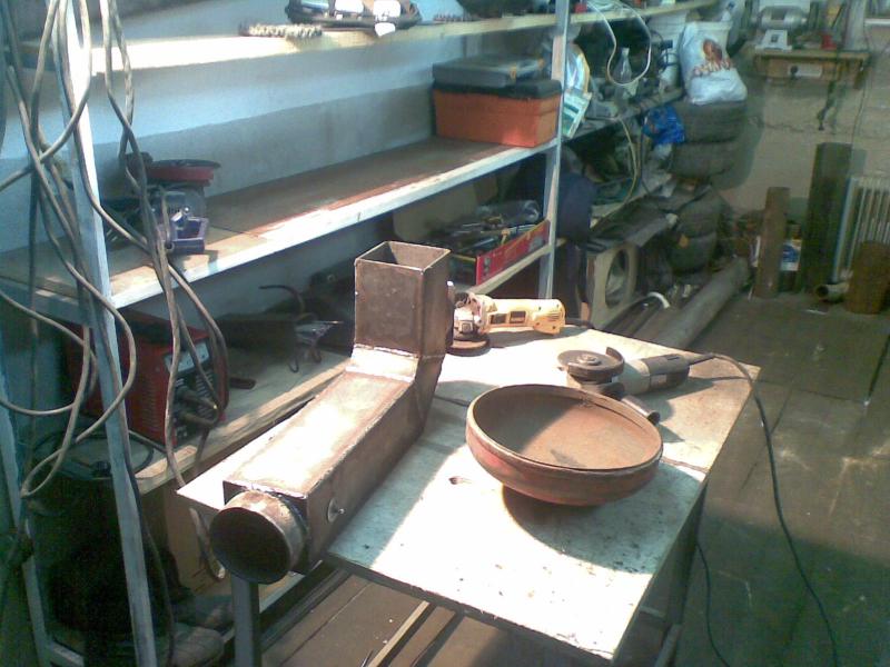

  19. nail02
    8 фев 2012
    Сколько сверлить отверстий и какого диаметра ? Труба инжектор будет 100 мм. Думаю нужно какое-то среднее значение.
    Вот готова сковородка для масла. Для подачи масла труба 1/2 дюйма или все таки 3/4 ную лучше ?
    Есть сомнения, что по трубе 1/2 будет воздух (пары масла ) будут поступать не в достаточном количестве.
      73 КБ
      525
      51,5 КБ
      520
  20. Владимир Мирошник
    nail02,
    Тут в ч.4 Бэндэр чертежик выкладывал. Я сверлил 4 раза. Последний раз сверлил листовой метал 1.5мм сверлом 1.5мм с раззенковкой изнутри, скатал на вальцах Ф-102, приварил к дожигателю. Горит лучше, чем раньше ,а подача 1/2 стала быстро зарастать .Т очной подачи масла пока нет, но рассадник 60м2 с -10 до+15 за 2 часа .
