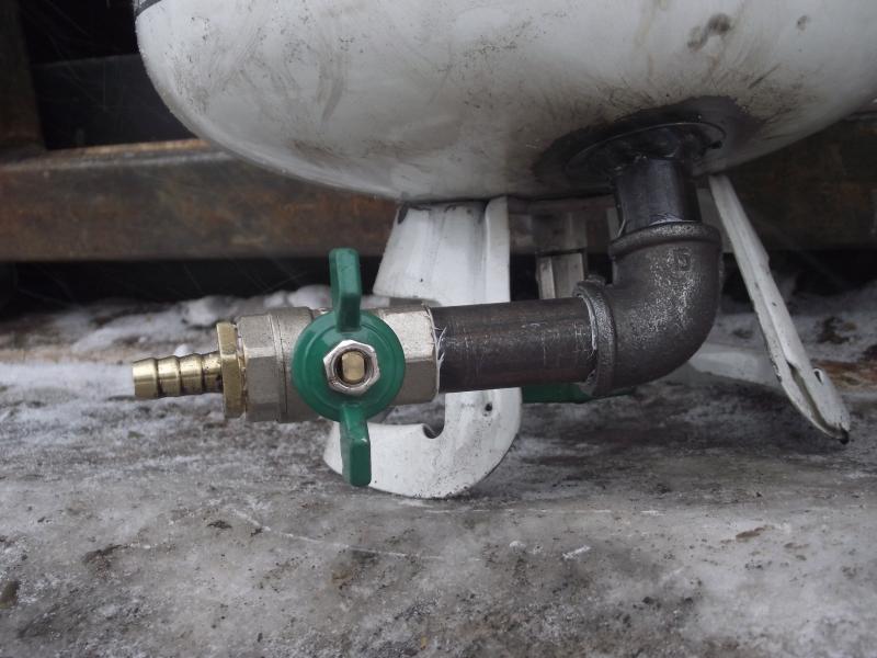

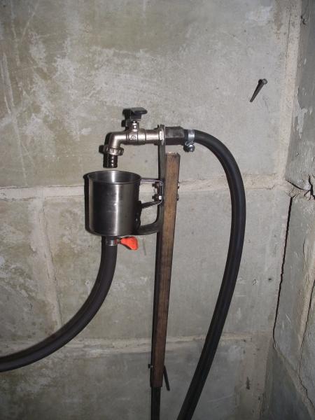

    Приобрел сегодня ресивер камазовский. В чермете за 150 деревянных-отдали. Изготовил крышки для смотрового люка и лючка розжига.
    Кран для бачка (ресивера) с маслом нужен наверное полуоборотный ? Кто-то писал, что через обычный масло замерзшее - не течет. Два краника простых лежат, покупать - денег жалко :-)

    Холодное масло - только принудительная подача. Через кран ж-па, 2 раза пробовал и оба попался. Ну это если капельная подача.

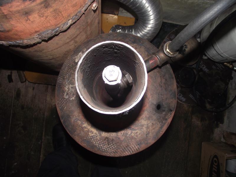

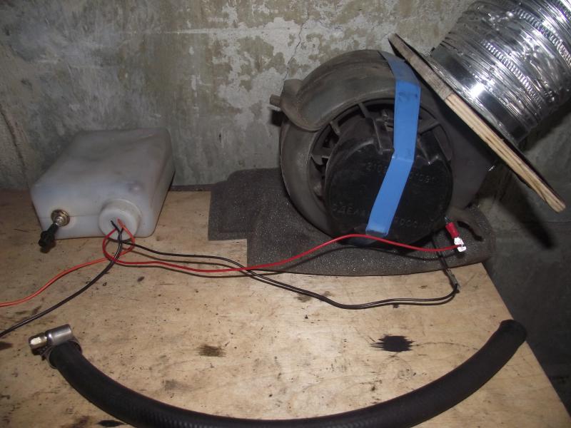

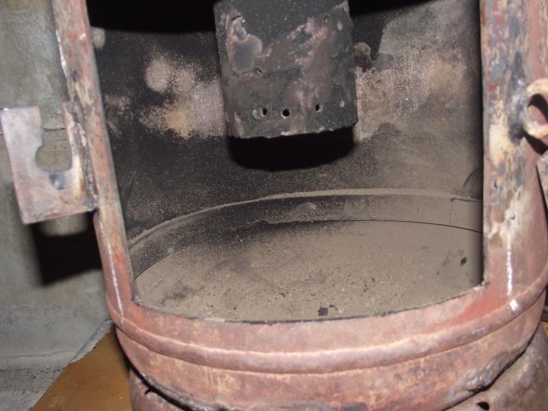

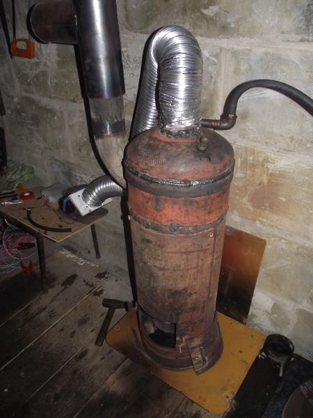

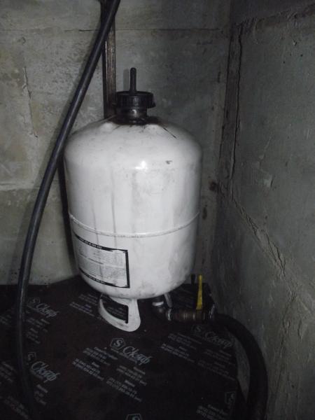

    Три дня "курения" форума + день работы + пол дня настроек. В мах. режиме 1л в час. Баллон 27л и кардан газ51 на подачу воздуха обогревают гараж 5х6х3м без наддува, дымоход 5м, ф110. Бендер и remix59 - спасибо за чертежи и толковые советы.

  7. sks555
    sks555 Постоянный участник
    25 янв 2012
    117
    Москва-Нарофоминск
    nail02
    Кран лучше шаровой,трубка 3/4 вари, но как правило будет коксоваться (если будет и фатально), то можно вставить во внутрь трубку 8-10 мм..........................будет вечером время - нарисую.
    Подогрев масла возле крана делается из автогалогенки без особых проблем.
  8. nail02
    8 фев 2012
    Вот Человек !!!:5: Респект !!! Три дня форума день работы и сварганил !!! Жму крепко руку. :thank_you2: Я уже год мечтаю построить все вот до си хпор - строю:mosking: Отличная работа !!!!:good:

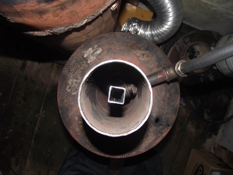

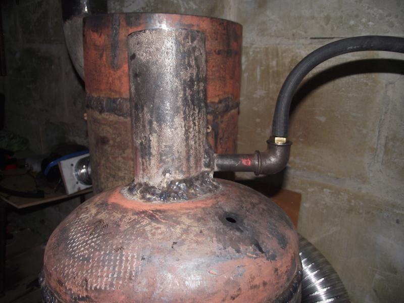

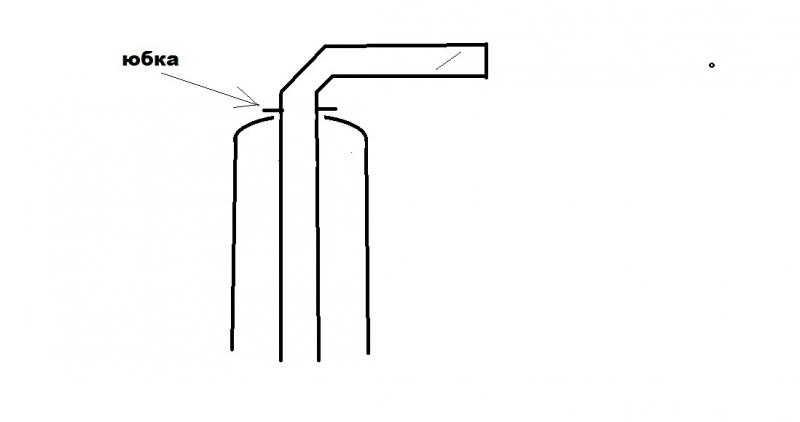

    Сегодня хорошо форсировал постройку печки. Фоток пока не сделал. Скоро будет первый запуск !!! :wink3: В бачок, думал, подогрев какой нибудь соорудить ... ТЭНы смотрел , все то 1.5, то 2 кВт. Что-то пока ничего не стал делать. Инжекторная труба не устойчиво держится , из-за поворота её на горизонтальный участок, думаю может её приварить к крышке ? Как у вас сделано ? По моему, если приварить, то все равно можно будет что-то менять в конструкции.

    Кран поставил шаровой, к нему шланг на 18 мм купил. А что за подогрев из галогенки ?
  12. Prohozii
    Чтобы сразу не приваривать, можно попробовать и так выйти из положения:declare:

  13. nail02
    8 фев 2012

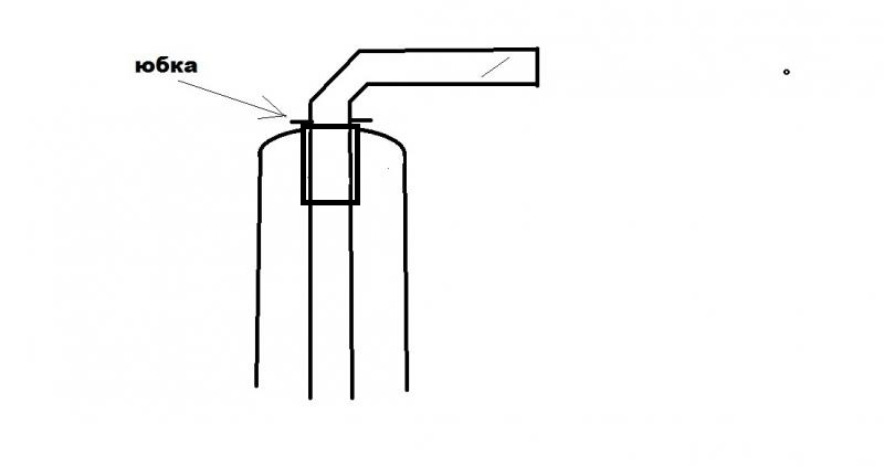

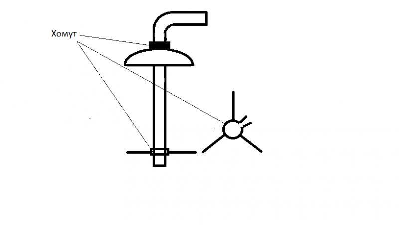

    Спасибо , про этот вариант я думал. На посадочном месте над отверстием у инжекторной трубы юбку приварил, шириной где то 1.5 см. Поэтому хомут сверху не пойдет. Есть еще вариант - посадить на пару болтиков, и прикручивать её на две гайки. Улитку девяточную приобрел за 300 рэ. в авторазборе. Блок питания есть. Подключал работает нормально. В планах сделать улитке небольшой ящик, с одной стороны она будет крепиться, с другой выход для гофры, далее все это крепим на стену и уже гофру накидывать на трубу надува. Шиберы на дымоход и надув имеются. Что-то не разберусь - как выложить паинтовский рисунок ...
  14. nail02
    8 фев 2012
    Вот схема, если конечно получилось загрузить.
  15. Prohozii
    Тогда можно направляющую на прихватках к крышке. Она и ограничит болтанку. А хомут на предыдущем рисунке позволяет производить регулировку дожигателя по высоте.

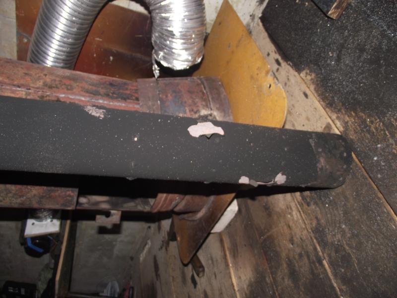

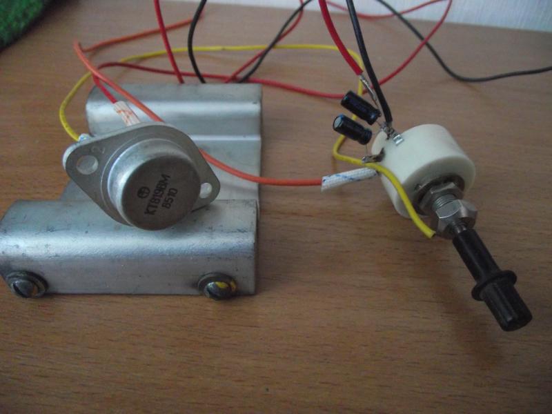

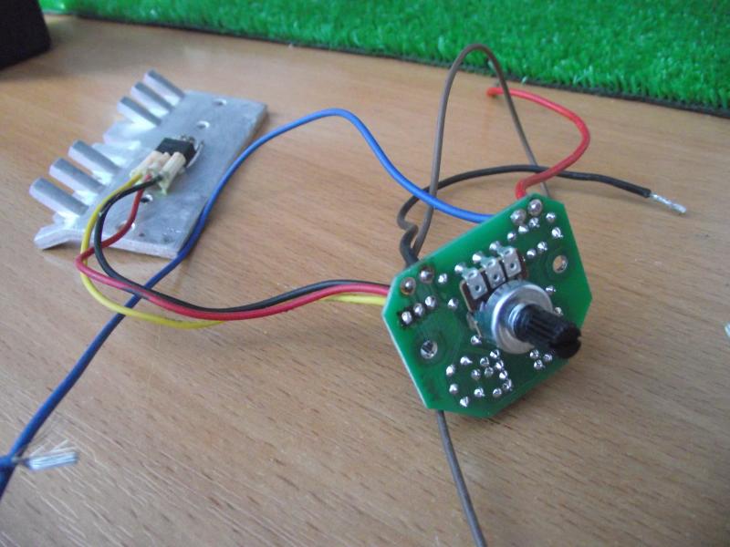

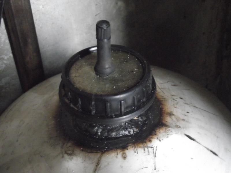

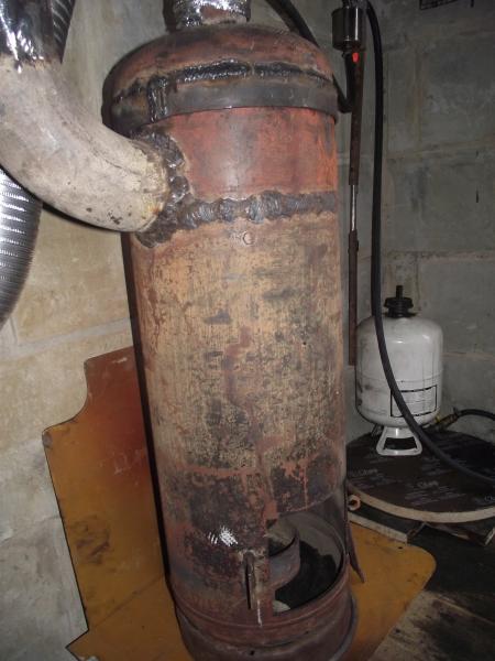

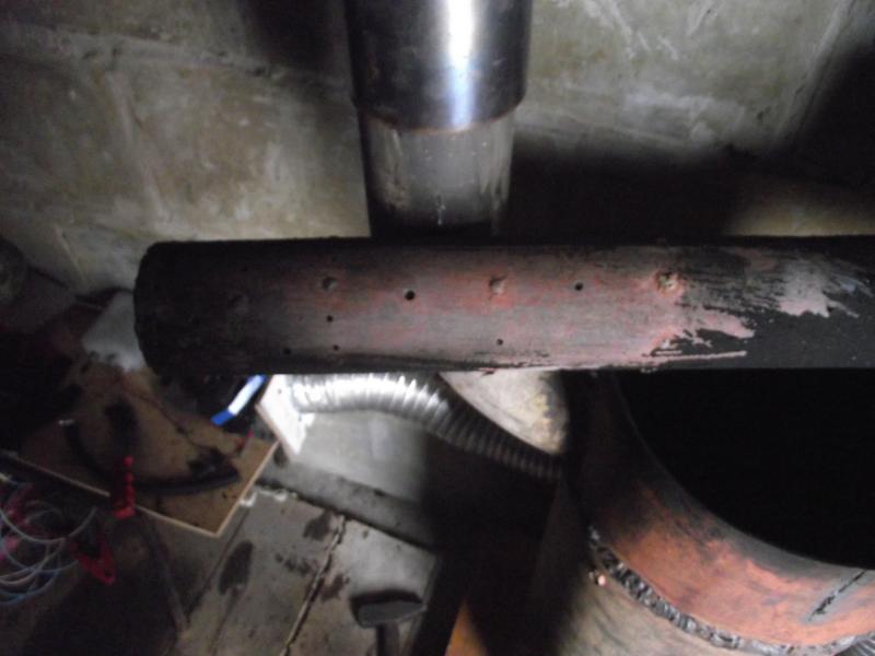

    Вот хочу добавить свои фото.
    KIRIl нравится это.
  17. KIRIl
    Основа -дымоход, его мы и не увидели. На таком агрегате можно подумать и о стабильной регулируемой подаче топлива шестеренным насосом. Придется поработать над настройкой, нам -же нужен не сажный завод, а аппарат выдающий тепло. Изюм в конструкции есть, +1 .
