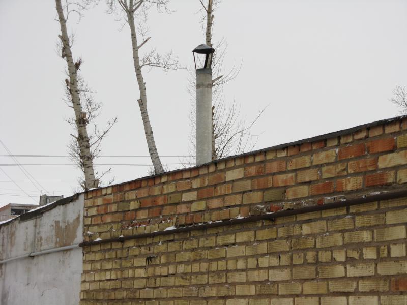

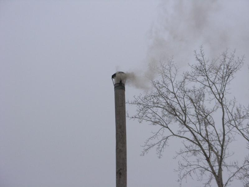

    Дымоход - труба 114, 0.5 железо, 3 метра высота, поворот через стену 90 и верх 1.5м, горизонтальный участок 50см.
    О насосе - насос от урала уже сделал - проблема пока с зл.двигателем, как на разбор машина зайдет, так сразу, а то в магазине дороговато.
    По дымоходу очень торопился, на следующий год переделаю, 90 уберу, сделаю 135.
    На улице, как положено, утеплен и грибок есть, но можно тоже сменить на круглый, который против ветра. Дверцу пока не герметизирую - пока нет необходимости, но асбестовый шнур уже лежит.

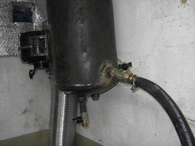

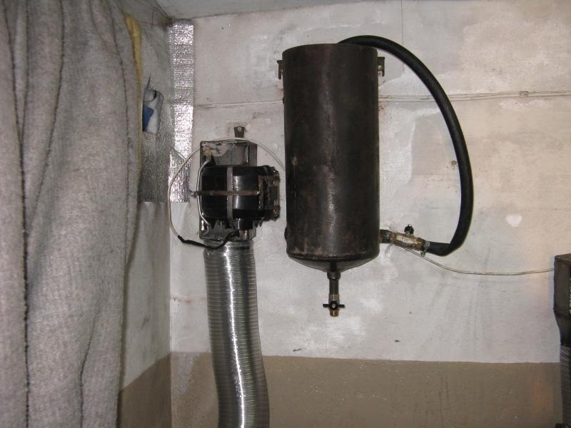

    Вот закончил все настройки, выкладываю видео....
    [URL=" печки на отработанном масле!!! - YouTube[/URL]
  10. Pilligrimxxl
    21 мар 2011
    Донецкая обл.
    Сделал забор воздуха из подвала, чтобы теплый воздух, исходящий от печки, не вылетал обратно в трубу...
    Теперь вопрос: как сделать эффективную теплоотдачу, кто что посоветует? Ведь красные стенки говорят об избытке тепла, которое должно отводиться...

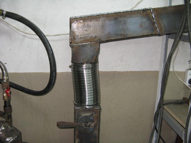

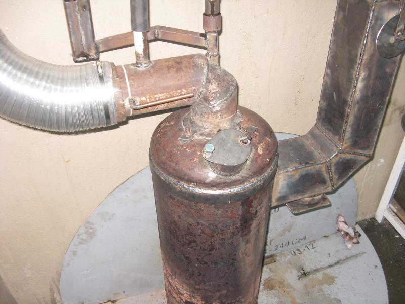

  11. nail02
    8 фев 2012

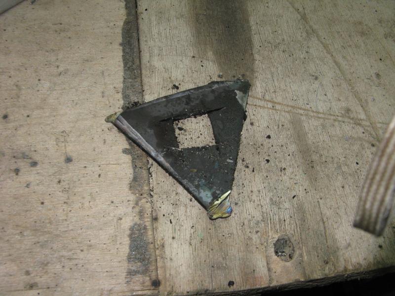

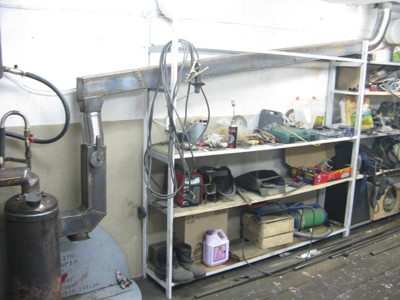

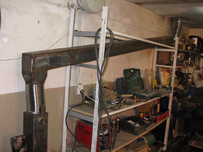

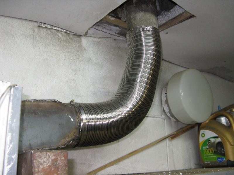

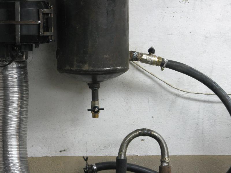

    Вот приехал с гаража :cray: не горит нормально... Уважаемый ремикс59, подскажите что не так? Дымоходную трубу удлинил, теперь она 5 метров, диаметр у неё в самом узком месте 100мм.
    Сперва на торце инжекторной трубы был треугольничек. Печь более менее на режим сумела выйти, но дымила, сажи море. Далее я наростил трубу, как написал выше и поставил на торец инжектора заглушку, просверлив в ней 3 отверстия на 4.4 мм. Теперь печь совсем не выходит на режим, горит с надувом внизу, так без напора и задора. На режим не выходит, режим это всмысле когда она гудит и становится красным низ печи. В первом варианте такой турбо режим был. Потом, когда решил её заглушить и приоткрыл верхний лючок - она каааааак БУМКНУЛ !!! :rofl: мне потом стало страшно что-то еще открывать.
    Ладно я осторожно приоткрыл и держался в стороне. Я так понимаю, ей мало дыхания, нужно увеличить или количество или диаметр отверстий, ведь так? Может все дело в моем горизонтальном участке длиной в 2 с половиной метра, он конечно с наклоном, но может без него будет лучше ?

  12. nail02
    8 фев 2012
    Уважаемый Pilligrimxx, как у вас сделана инжекторная труба, сколько отверстий и какого диаметра? И что на торце неё?

    nail02, толщина сковородки непосредственно влияет на выход печи в режим. Пока сковорода не разогреется до нужной температуры, печь не "разгоняется". У тебя валит черный дым и хлопает при открывании смотрового лючка, то по-моему проблема с объемом воздуха. Покопай с улиткой, как, полярность проверял? Дуть она будет в любом случае, но хорошо дуть лишь в одном...
    Конструкции этой дымоход абсолютно пофиг- эта печь выйдет в режим и будет гореть и без дымохода вообще...
    Сейчас разглядел фото- первичка сделана у тебя неправильно: если подаешь воздух по внутренней трубе, то попадать он туда должен с легкостью. ПошЕрсти, а у тебя резкий поворот под 90 градусов... вряд ли что попадает.
    Возможно и первичка виной...
