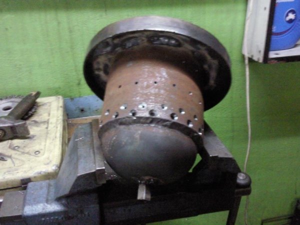

  1. Владимир Мирошник
    Сажа , значит низкая температура, обогащенная смесь, воздуха маловато, а лучше подробно и фото . Назад не хотят искать, кто, где и что выкладывал.

    Категорически не согласен!!!! У меня на дожигатели 2 поворота на 90 градусов и ничего страшного.....А вот рассверлить отверстия на дожигатели , я бы посоветовал 40шт на 3мм маловато будут для газового баллона.

    Спасибо товарищи :thank_you2: !!! Так Так Так все внимательно прочитал, завтра займусь! Значит пока дымоход можно оставить как есть. С отверстиями поиграть... Ну а если будет слишком много отверстий, тогда как она себя поведет ? Ну чтобы не переборщить. Как определить ? Первичный воздух тоже проверю. Толстую сковородку выкину. Интересно тарелку купить можно за недорого нержавейку, завтра посмотрю в магазине. Когда кран первичного воздуха закрываю - она сразу попыхивать начинает, Видимо он работает.

    nail02, У меня дожигатель регулируется по высоте да и мороз, масло холодное и главное воздух . Сковородка тонкая - это для тех ,у кого пиролиз и прочая лабурда. Диск - дожигатель сковородка, расстояние между ними +теплый воздух . Эксперты , специалисты писали, фото выкладывали ,не хотят они повторять то, что было выложено ими подробно и повторялось ими же много раз.

    Да понимаю, что все есть на форуме, все 4 части прочитал. Когда печь готова, хочется побыстрее запустить, поэтому пишу о помощи. Причина, конечно, может быть одна и где-то рядом. Завтра буду снова пробовать. Дожигатель может быть переварить надо будет, улитку перепроверить, отверстия добавить. Я заметил, когда масло на дно баллона попало (перелил ), то горения стало больше - огня , хотя все равно горело с дымом и сажей.

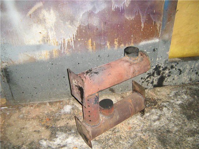

    Хочу сделать печку из двух водопроводных труб, которую случайно увидел в интернете.
    Какие есть нюансы?
    Да и еще, как расчитывать отверстия на инжекторе? Где-то читал, что типа 10% от объема чего-то)))
    Сейчас у меня классическая, только квадратная, много места занимает, стоит в углу, и угол только и греет.)) Обдув печки, места не хватает чтобы сделать.
    Фото чего хочу прилагаю.

    Спасибо Вам :thank_you2: Приму к сведению, площадь примерно одинаковая, конечно согласен. Впервую очередь пересверлю отверстия.

    Мала температура в камере сгорания. Попробуй поставить разделительный диск над емкостью с маслом.:ok:

    Ну вот, запустил сегодня печку ! Нормально вышла на режим за 10 минут. Исправил две ошибки. Работает отлично ! Единственное, это конечно избыточная мощность. Для моего гаража 6 на 4 она просто ураган тепла. Доволен, как слон !!! Всем большое спасибо за помощь. Отверстия рассверлил побольше на 4.4 мм, всего 34 отверстия на 4.4 мм и 8 отверстий на 3 мм, они на последнем верхнем ряду. Думаю добиться горения с синим пламенем , хотя бы частично. За минут 40 температура подскочила с минус 4 до плюс 25:5: теперь ни страшны морозы :mosking: Интересно, что для этого нужно ? Что-то видео не могу загрузить - пишет соединение было сброшено.
