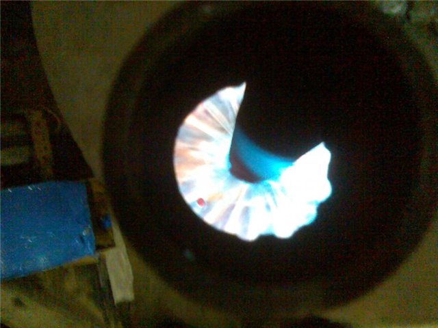

    У Вас на видео напор струй хороший и цвет пламени с синими проблесками, как мне того же добиться ? Может еще отверстий добавить ? Как думаете ? Хотелось бы горения такого же.

    Вот долгожданное видео горения краски от широкоформатных принтеров! Как видно, горит просто замечательно...
    [URL=" отработанной краски - YouTube[/URL]
    Также фото:
    Жду отзывы!!!!!!!

  4. Бэндэр
    Я разве говорил о поворотах дожигателя? У меня их к примеру три :wink:...я говорил о заборе воздуха для первички :acute:

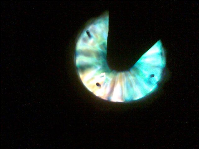

  6. nail02
    8 фев 2012
    Я проверил - из первички дует хорошо, так что я не стал переделывать. Кстати, когда ставишь печь на мин режим, то горит она как раз только из торца - из тех самых трех отверстий и трубки подачи масла .
  7. nail02
    8 фев 2012
    Уважаемый Бэндер, как Вы думаете, если я убавлю немного количество отверстий, то горение станет более синим , более напористым ? За счет большего давления струй из отверстий. Или может быть наоборот, если я добавлю отверстий, то воздуха будет входить больше и горение станет более полным??? Как Вы считаете ?

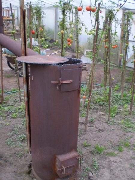

  10. Игорь905
    Игорь905 Постоянный участник
    27 дек 2012
    Хочу вот такую сделать?
    Какие советы можете дать?

  11. Владимир Мирошник
    Игорь905.
    ФОТО печей. сделанных своими руками http://www.termoportal.ru/forum35/thread326.html Может что-нибудь поаккуратнее найдешь .
  12. nail02
    8 фев 2012
    Проста в изготовлении конечно , но ведь жутко ПОЖАРОопасная. Ну если только с капельницей...

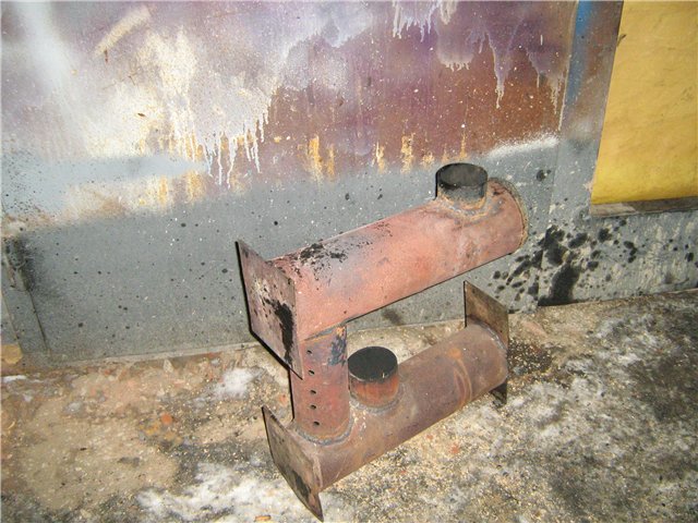

  13. Povelo
    Povelo Новичок
    10 мар 2012
    Володя, голубчик, не будете ли так любезны ткнуть носом хоть в один топик, где можно в ЦИФРАХ приблизительно оценить и пересчитать на свою горелку количество и расположение отверстий подачи воздуха.
    Сама горелка пережила реинкарнацию, вот и прицеливаюсь. Репортаж позже набросаю и выложу.
  14. Pilligrimxxl
    21 мар 2011
    Донецкая обл.
    Ув. nail02 по поводу вашего вопроса касательно синего цвета пламени, сразу хотел бы заметить, что этот вопрос был уже ранее много раз дискутирован и мной в том числе.
    Практика показывает, что печь с синим пламенем по холоднее сама по себе, но по экономичней и говорит о том, что отработка сжигается почти полностью - достигается за счет оптимального кол-ва топлива и воздуха (топливная смесь). Как ее добиться! Не хотел бы показаться асом, но исходя из моего опыта, нужно в первую очередь подобрать кол-во отверстий для дожигателя, таким образом чтоб пламя (струи) были из всех рядов, а потом регулировать уровень отработки в печки (сковородке). На мой взгляд для печки с нагнетателем (воздушной улиткой), оптимальным решением есть отверстия диаметром не более 3мм, а наверное лучше 2мм или же на крайний случаи просверлить самый верхний ряд отв. 2мм, а остальные 3мм, но не более.

  15. nail02
    8 фев 2012
    Спасибо за ответ, уважаемый Pilligrimxxl:thank_you2: Все понял ! Буду добиваться желаемого исходя из вашего ценного совета .
    Отверстия на своем дожигателе я просверлил на 4.4 мм из-за элементарного желания поскорее запустить печь. Под рукой было только это сверло, а на три мм быстро поломались :mosking: Но сейчас, когда она работает :yahoo: , я спокойно, не торопясь , могу заварить эти отверстия и насверлить новых , таких, каких положено и где положено ::yes3::good3:
    С наступающим Вас !
  16. Владимир Мирошник
    Povelo, в теме котлы ч.2 , на последних страницах ПРЕСТИЖ все о своей горелке выложил . Тем на форуме много , а кому, что надо ищите - засекреченой инфы здесь нет, но интересного. НЕ то фото, но удалять не умею.

  17. mika115
    Я подобную делал . Вариант рабочий :victory: , но пожароопасный ( как и все печки ОТКРЫТОГО ГОРЕНИЯ ):cray: . Читайте форум : я даже видео выкладывал ее горения . :blum2:
  18. Игорь905
    27 дек 2012
    Стоит такая же, но только квадратная, хочу из труб сделать, чтобы места в гараже побольше было.
    Как рассчитать отверстия на инжекторе: форум читал - не нашел.
  19. подновье
    подновье Постоянный участник
    22 ноя 2011
    88
    нижний новгород
    Не хочу синего пламени, желтое греет сильнее.
    А дырок делай меньше, чем нужно. Просто потом увидишь, где дырок нужно добавить. Лучше досверлить, чем потом заваривать.
