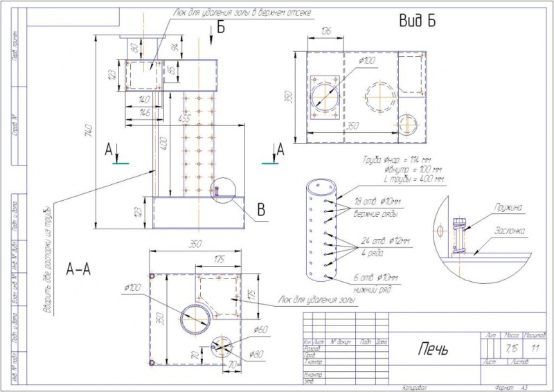

    Извините что пишу, хотелось бы получить чертежи печки на отработке причем квадратной.
    Дело в том, что я нашел только круглую, но мне проще изготовить квадратную.
    Я просмотрел 15 страниц данного форума, но увы безрезультатно!!!
    Мне нужны продуманные чертежи квадратной печки на отработанном масле и дело в том, что не хотелось бы потом ее переделывать!
    Спасибо. Прошу не пинать!!!

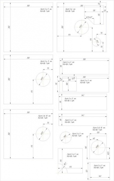

    Вот такой вариант

    Kiperzzz спасибо, но чертежи какие-то размытые!
    А кто по ним пробовал сделать печь, и как получилось?
    И какие были доработки?
    И вот еще неплохие рисунки подобной печи, жаль нет размеров.

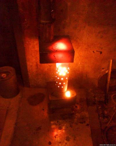

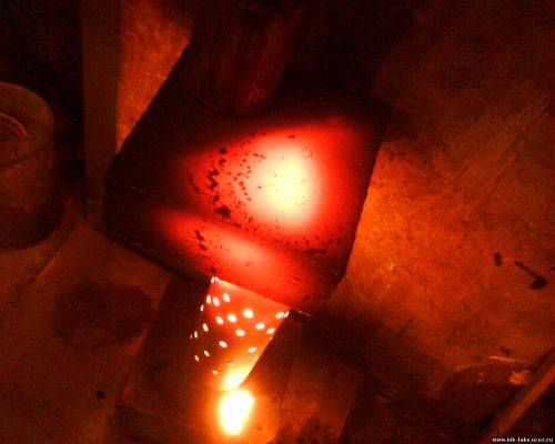

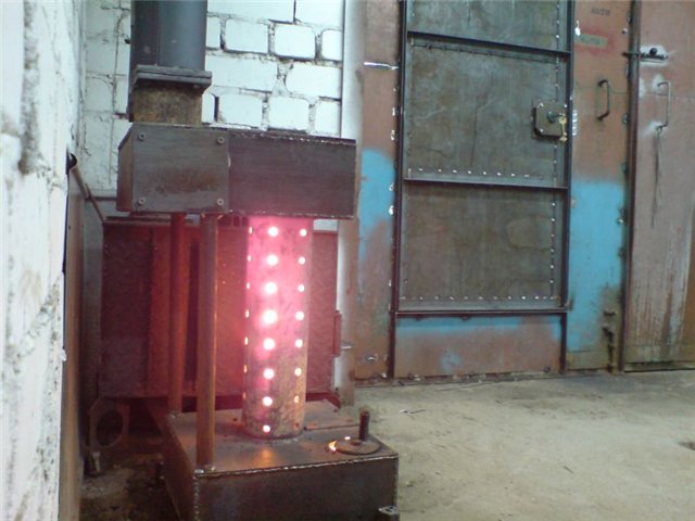

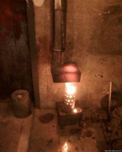

    Фото печей в работе
      52,1 КБ
      1.314
      20,9 КБ
      1.154
      18,3 КБ
      1.130
      21,6 КБ
      1.149

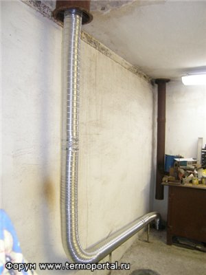

    Cделал дымоход для печи на отработанном масле из алюминиевой гофры, диаметром 110мм. На упаковке было написано, что выдерживает температуру до 300 градусов, толщина фольги 0.13мм. Печка стоит в подвале, несмотря на большой горизонтальный участок на верхнем этаже, тяга хорошая. Рукав выведен в вентиляционную трубу на 2м выше крыши, заподлицо с верхним краем вентиляции. Выхлоп абсолютно чистый. Инжектор - длина 290мм, диаметр90мм, 40 отверстий диаметром 7мм.

    И так решил делать квадратную, по чертежам Kiperzzz вопрос :
    1. Как разжигается?
    2. Через сколько происходит прогрев?
    3. Труба асбест пойдет для выхлопа?
    4. На работе есть металл 8мм, он пойдет для печи?
    5. Бывают ли запахи?
    6. Сжигает ли кислород и как сильно?
    7. Что будет, если в отработанном масле будет вода?
    8. Труба инжектор пойдет, внутренний 95мм, а наружный 105мм?
    9. Через сколько металл печи прогорает?
    10. Через лючок чистить печь нормально? И как часто?
    11. Расход 2 л в час???

  19. F88888
    F88888 Эксперт форума
    23 янв 2009
    1. Солярка и бумажка через верхнюю крышку
    2. Чистить по мере загрязнения дна камеры сгорания (шлака на дне до 4 см)
    3. В ней сожжено около 200 л. масла - полёт нормальный. В имеющейся конструкции ревизии не предусмотрены.
    4. Схема в посте 391 данной ветки - смотрите внимательно.
