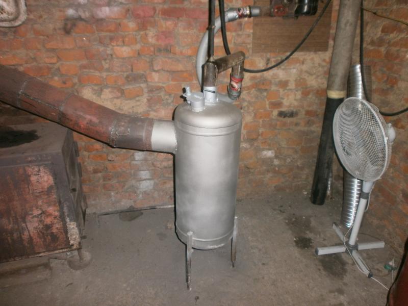

  18. Cepera
    Cepera Участник
    6 авг 2012
    Узловая
    Здравствуйте! Всех с Новым годом!!! Вот облагородил свою печечку.

  19. sks555
    sks555 Постоянный участник
    25 янв 2012
    117
    Москва-Нарофоминск
    Прикольно! Только краска как правило местами обгорает, но всё равно лучше чем ржавая труба.
