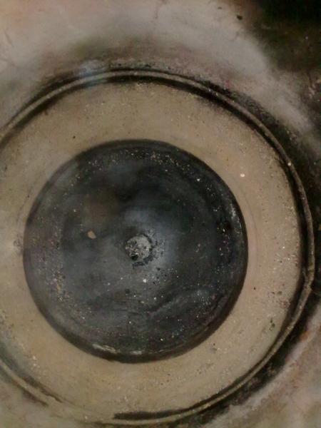

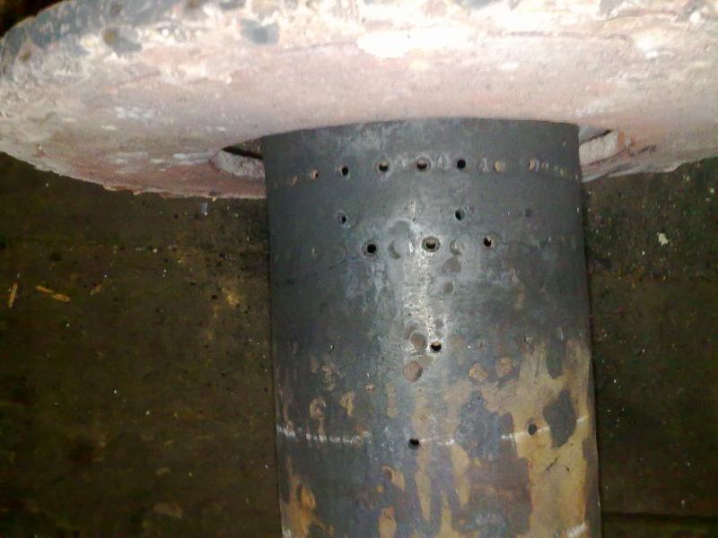

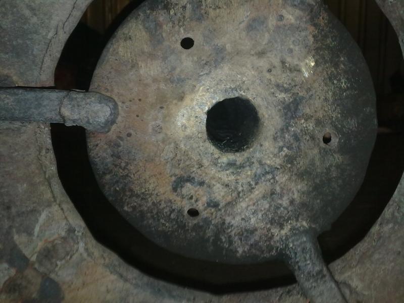

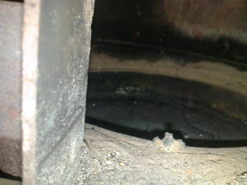

  10. nikolai74
    nikolai74 Участник
    20 сен 2011
    Сегодня заварил ряд отверстий (воздух убавил), но как горела синим пламенем, так и горит!!
    Причем если дать максимум воздуха - пламя становится бледно синим, если минимум - то темно синим!
    Может конструкция печки такая у меня получилась!
    Что сделано: дно баллона плоское из 2 мм нержавейки, на дно по центру вставлено кольцо диаметром 200 мм h=40 мм, промежуток между баллоном и кольцом заполнено глиной, подача нижняя(насос)!
    Шлак получается бело серого цвета, значит температура в норме!
    Пробовал с тарелкой из нержавейки-не понравилось!
    Тарелка разогревается до малинового цвета, масло сразу испаряется (делал верхнюю подачу)!
    Но не понравился сам процесс горения-какой-то он не стабильный и расход сразу почему-то возрос!
    Выходит на режим минут за десять!
    Вернулся на старую конструкцию!
    Как только масло разгорелось, включаю побольше надув (первичка чуть приоткрыта) и сразу же появляется синие пламя (выходит на режим минуты за две), причем диск еще не раскаленный!
    Даю погореть минут пять и закрываю первичку!
    Пламя как было синим, так и остается синим!

  11. nail02
    8 фев 2012
    У вас сковородка прихвачена к инжекторной трубе ?
    И на каком расстояний дно до трубы инжекторной ? Разделительный диск есть ?
  12. nikolai74
    nikolai74 Участник
    20 сен 2011
    У меня дно с кольцом (200мм) используется в качестве сковородки!
    Разделительный диск есть (на фото его же видно).
    Расстояние от дна баллона до трубы 90 мм.

  16. nail02
    8 фев 2012
    А какого диаметра отверстия ? И сколько примерно ?
  17. nikolai74
    nikolai74 Участник
    20 сен 2011
    Все диаметром 3 мм!
    1 ряд в 1см от диска 32 шт.
    2 ряд 2,5 см от диска 10 шт.
    3 ряд 3,5 см от диска 24 шт.
    4 ряд 7 см от диска 10 шт.
    5 ряд-заварен.

  18. nail02
    8 фев 2012
    Диск с каким зазором от стенок баллона и какое отверстие в центре ?
  19. nikolai74
    nikolai74 Участник
    20 сен 2011
    Между баллоном и диском около 5 мм!
    В центре труба - нержавейка с отверстием 20мм примерно(если надо могу померить).
    Но эта труба у меня служит только для подачи воздуха в первичную камеру и только в начале работы!
    А так кран подачи воздуха всегда закрыт!
