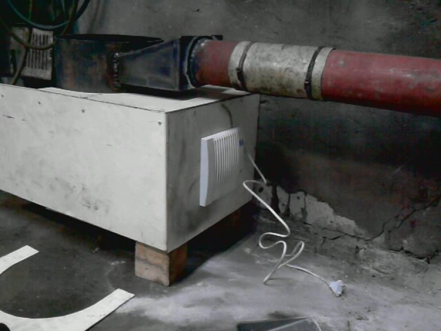

    Вентилятор у меня похожий только корпуса не было, а внутренность по-моему точно такая. Корпус сделал типа улитка, регулировку оборотов зять поставил, работает отлично и регулируется. На форуме неоднократно писали и видео есть, где наддув регулируется заслонкой, двигатель разгружается при закрывании входного отверстия. Ставить заслонку мне лень, хотя заслонка лучше для движка.

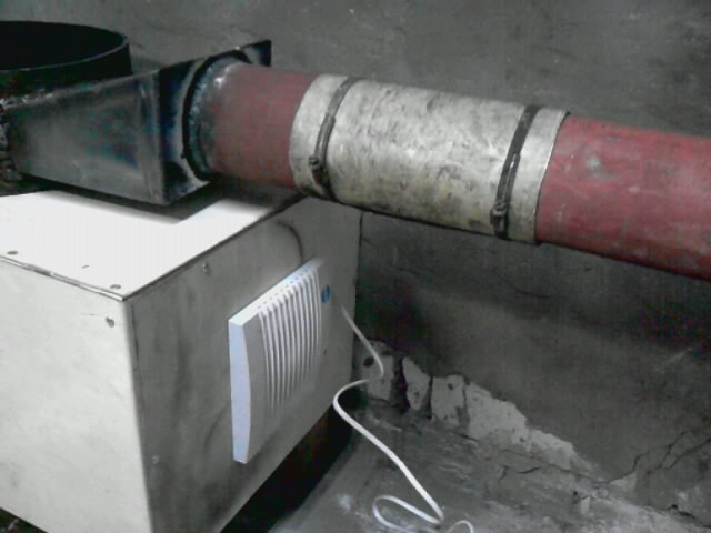

    Re: Как сделать Хомут с печки к дымоходу?
    Труба с трубой обернута листом жести и зажата хомутами. Ни асбеста, ничего другого нет. Не дымит.

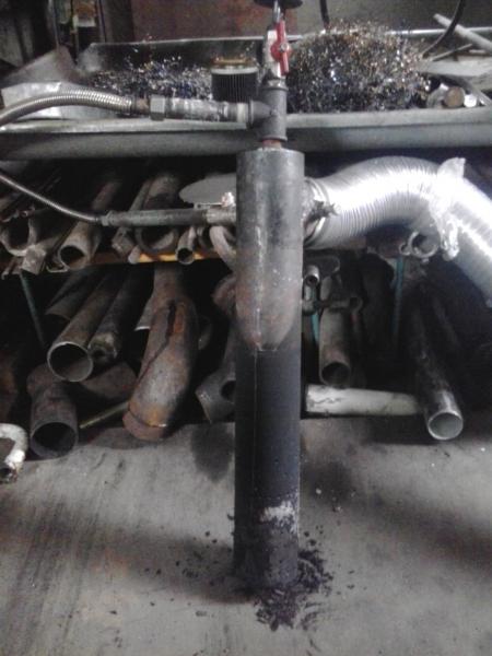

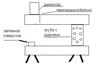

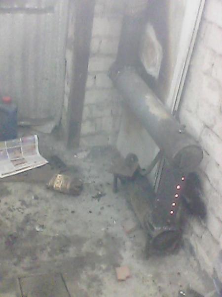

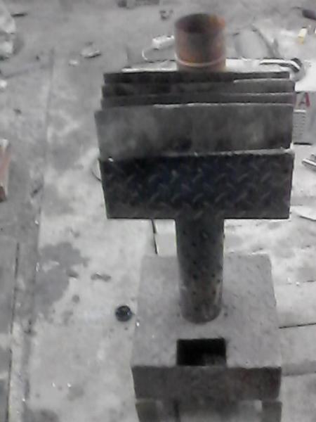

    Сегодня сварил и запустил печку из двух труб, как хотел. Расход топлива меня порадовал, залил 1.5 литра отработки, честно проработала 1.5 часа от выхода на рабочий режим до почти затухания. В отличие от старой печки, теплоотдача на мой взгляд лучше, т.к. верхний бак сделал побольше. И места в гараже прибавилось и появилась возможность сделать обдув. Старая печка стояла в углу и надо сказать в дальнем углу гаража было холодно, с этой все по другому. Температура как бы равномернее расходиться по гаражу.
    Вот фото новой из труб и сразу же старой модельки:rofl::rofl:
    Кстати у старой расход прыгал как хотел, могла 5 литров сожрать за 1.5, причем дыма в дымоходе не было, а также могла и 1 литр сожрать за 2 часа, отработка одна и таже из бочки отстоянная.

    А внутри перегородочка есть?
  10. Игорь905
    Игорь905 Постоянный участник
    27 дек 2012
    Обязательно, перегородка присутствует не доходя до дымохода.
    Короче вот типа чертежей.

    А эскизик бы или схему работы.

    У меня такая без перегородки работала прекрасно ...:ok: Сейчас она "пылится на полке " на случай конца света :mosking:.

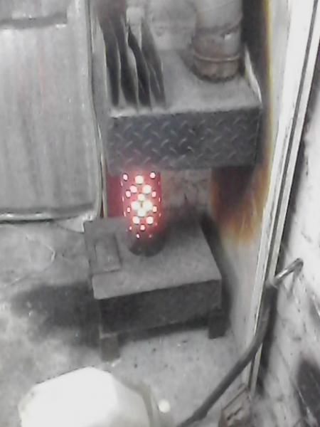

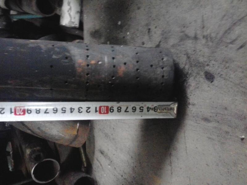

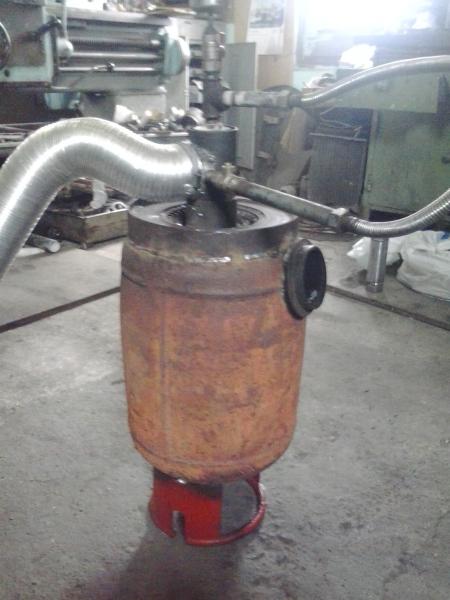

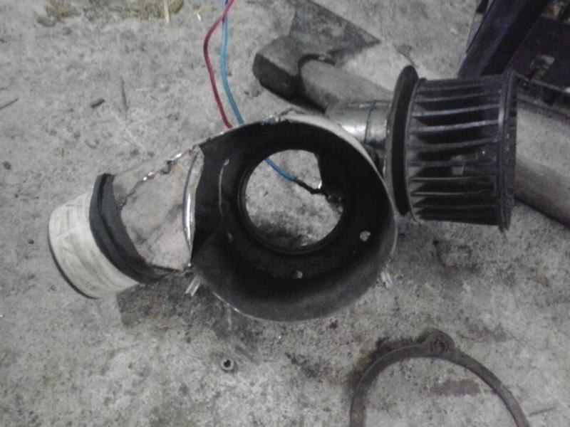

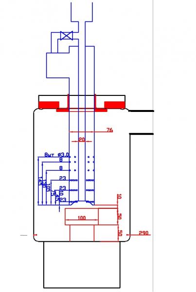

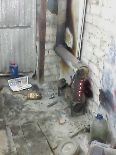

    Я вот закрытую из баллона на 27 литров мучу, но что -о не выходит: видать отверстий много в дожигателе, пламя до стенок не достаёт и как-то хаотично , завтра попробую прикрыть часть . Надув не знаю от чего , нашёл у бати, правда пришлось корпус сделать, диаметр крыльчатки 120, высота 70.

    У меня именно такой вентилятор на 250 работает в паре с диммером макел уже 2 месяца без нареканий.

    Мал диаметр чашки под масло . Дожигатель 76 , а чашка 100 :5: . Она находится в " тени" от дожигателя , а должна " греться" его струями ... Для такого баллона я бы на 200 - 250 мм. сделал бы :ok: Ну и отверстий в дожигателе лишку .... А так вариант рабочий , при некоторой настройке работать должен .

    Именно твою печку увидел и озадачился сделать себе такую же. Кстати ее проще сделать чем квадратную классическую. Я сделал из старого рессивера от компрессора, рессивер просто валялся как чермет жалко было выкидывать, ну вот а теперь изделие получилось.
    Дополнительно хочу сделать маслоБак для подпитывания отработкой печки. Просто будет по типу "течьки" :rofl: все происходить!!!

    Мотор с крыльчаткой похож на Волговский, либо зиловский....... может ты, конечно, и наддув получил маломощный - неправильно сделав улитку (но тогда бы твоя печь дымила).
    А здесь мне тоже кажется испарительная тарелка маловата.

    Хотя в принципе я бы увеличил тарелку и посмотрел наддув - а вот дожигатель трогать бы не стал, при хорошем наддуве нижние ряды горели бы точно а остальные нет, начни с тарелки (банки) побольше.

    Тарелку от дна можно ниже опустить. 5 см это роскошь. Низ не греется.
    Основное горение на нижних рядах, т.к. много дырок. Верхние два ряда можно оставить по 4 дырки.
