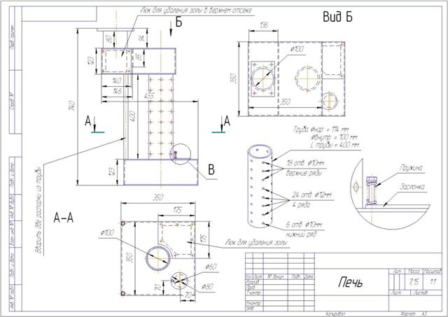

    Я эту печь тоже копировал с выложенной ранее :5: ( года 3-4 ) на этом форуме . Вот фото оригинала ... Я даже видео работы ее выкладывал тут ...

    Игорь905 Постоянный участник

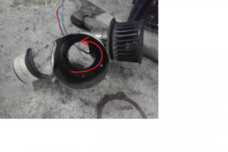

  5. urabus87
    urabus87 Постоянный участник
    30 окт 2011
    А почему неправильная улитка?Вроде как по направлению вращения сделал, полярность перепутать не мог, так как только один контакт "+", а минус на корпус.
    А тарелку попробую побольше, надо от килограммовой шпакли глянуть.

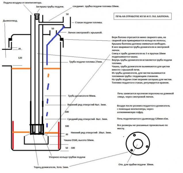

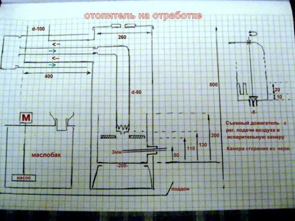

    Подскажите, пожалуйста. Решил делать пока печь, в дальнейшем будет видно. 50 литровый газовый баллон, дожигатель из 115 трубы. Конец дожигателя с регулируемыми прорезями. С надувом. Хотелось бы узнать у гуру, если поставить в качестве отражателя для пламени лист, изогнутый по диаметру баллона, из нержавейки (от старой стиралки), будет ли такая защита работать? Цель-срок службы металла на баллоне. Может есть смысл сделать и тарелку заодно, вместе с этим кожухом, одним целым? Хотя, если я правильно понял,то желательно чтобы под тарелкой воздух тоже гулял? И при этой схеме нужна ли первичка, хотя думаю что нужны хотя бы торцевые отверстия дабы не было плёнки на масле. Рисунок прилагаю.:drinks:
  13. safonov
    safonov Участник
    12 фев 2012
    Кривой Рог
    Хотя я наверное уже нашел ответ. Если я не ошибаюсь, то первичка здесь не нужна.
  14. semir
    semir Новичок
    29 дек 2012
    Всем добрый день.
    safonov, вроде первичка на печке у kiril есть - присмотрись, в дожигателе на рисунке конус.
  15. safonov
    safonov Участник
    12 фев 2012
    Кривой Рог
    Ув. kiril а подскажите, если по Вашей схеме сделать дожигатель из 115 трубы? Это будет лучше или хуже? Просто думаю расстояние этим уменьшить, писалось что это даёт лучшую работу. Или я напутал?

    Зачем так всё усложнять с прорезями? Мне кажется с дырками проще, хотя дело вкуса.
  17. KIRIl
    Первичка открытая нужна при розжиге и разогреве до рабочего режима и в режиме выжигания перед остановкой. В рабочем режиме ,при соблюдении условий пиролиза первичка должна быть закрыта. Но у меня есть постоянная, хоть и малая подача в зависимости от условий (отработка плохая, день не печной, луна не в той фазе и тд. и прочее). Ориентируюсь на хорошее горение без запаха.
    Конечно можно, только придется настроить для лучшего горения. Что будет на выходе лучше или хуже? Могу предложить два способа. Первый и реальный- обратиться к гадалке. Второй затратный и многотрудный- попробовать сделать.
  18. safonov
    safonov Участник
    12 фев 2012
    Кривой Рог
    Второй вариант однозначно. Просто хотел уточниться, дабы лишний раз не наступать на грабли форумчан.

    Я бы делал первичный воздух регулируемым - это позволяет резко менять мощности печки (у меня правда нет тарелки-тупо уровень на дне), но регулировка идеальна (можно жечь даже салярку).

    safonov : как-то пробовал делать такую подачу. Большой минус у неё в том, что после прогрева баллона, начинает гореть трубка подачи , а горящие пары летят сразу в дымоход (но это в моем случае).
