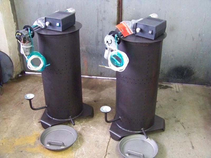

    12 фев 2012
    Кривой Рог

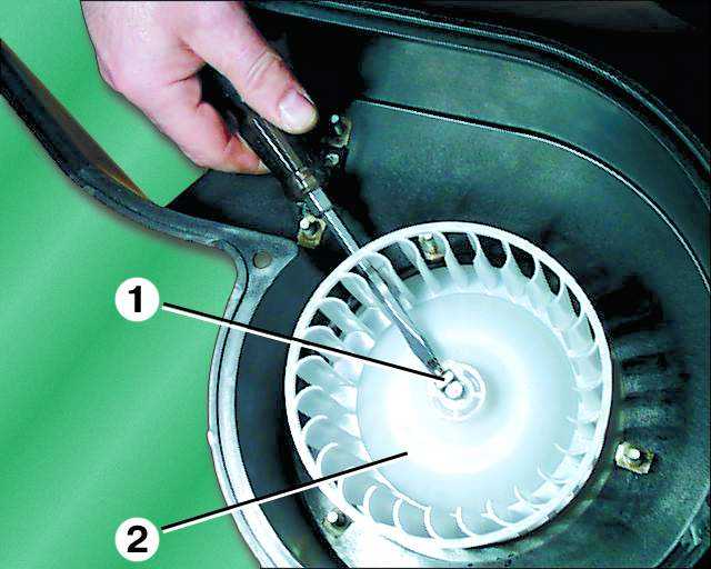

    Это волговская вскрытая улитка.

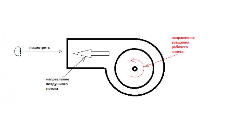

    "Улитка"- это центробежный вентилятор. На всех центробежных вентиляторах рабочее колесо должно вращаться как на картинке. Если посмотреть в выходное отверстие, то оно должно вращаться на встречу вам. Этот принцип относится и к центробежным насосам.

    Большое спасибо за подсказку , только сейчас проанализировал и дошло, что угол лопастей и направление вращения не совпало.
    Улитку я сделал правильно. Ошибка была допущена в том , что когда мотор был заклинен и я его разобрал, собрал, он начал крутится в другую сторону, о чём я не подумал , видать щётки не правильно поставил.
    Теперь надо полярность поменять и улитку перевернуть. Вот невнимательность.

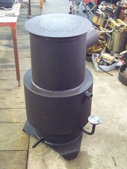

    Вот моя первая печка. Как помните, я решил сделать из неё котел. Сегодня вот запустили работает отлично. Прогрела весь теплоноситель где-то за час. Ребята из автосервиса где её поставили - в шоке. Последняя батарея в отоплении к которой вода приходила еле теплой - стала горячей :mosking: Буржуйку которая до этого трудилась, сразу списывать начали:yes3:
    Спасибо форуму! Всем специалистам кто помогал советами! Ребята вы супер !!! Кстати дыма вообще нет - только марьево.
    Видео запишу, скоро приложу.

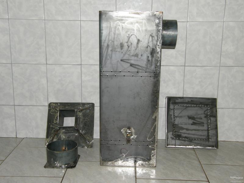

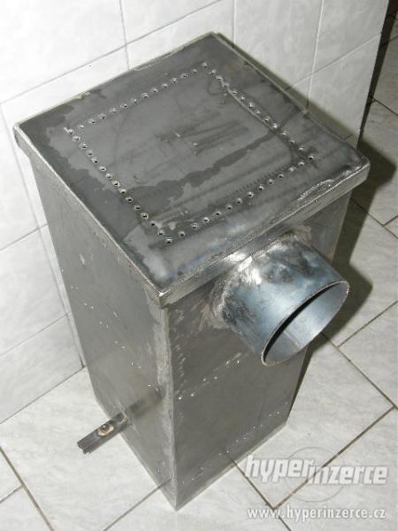

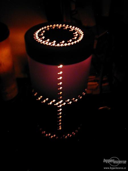

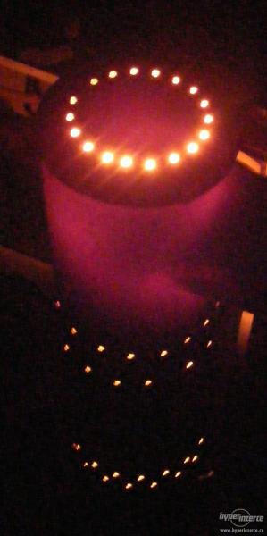

  17. mika115
    Нашел в инете фотки чешских печей на отработке ( безнаддувные ) . Посмотрите , может кому интересно будет ...:good:
