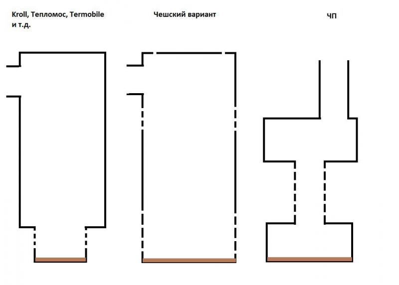

    Найди десять отличий, по большому счету они все ЧП :wink:

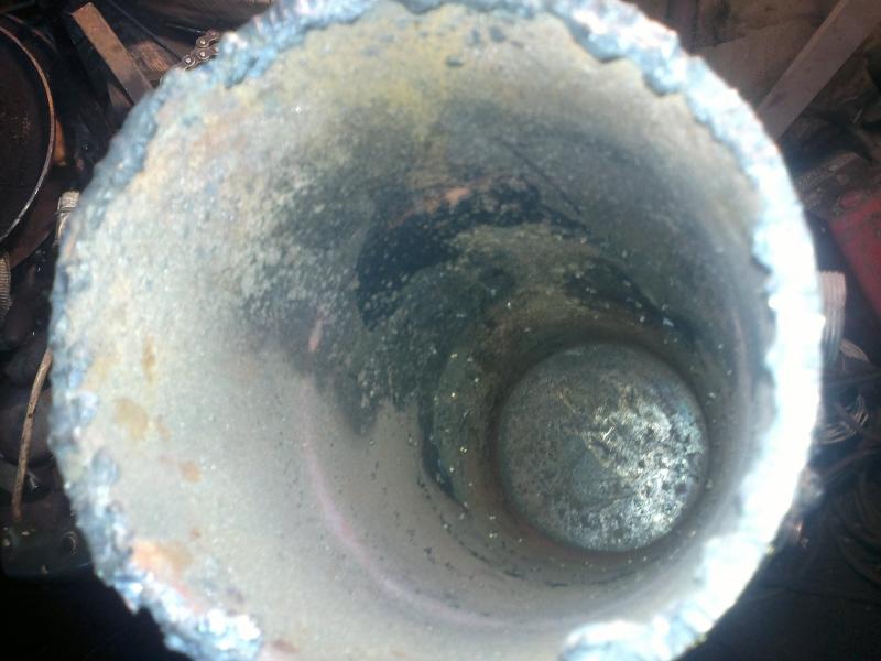

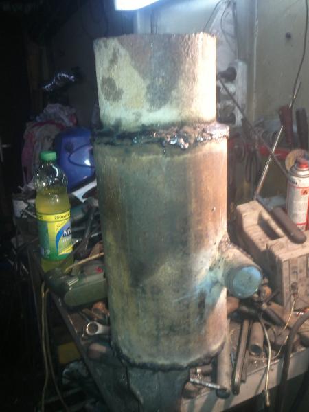

    Всем Доброго времени суток.
    Сваял вот такой вариант горелки.
    Внутренняя труба 132 мм. На расстоянии 17см ото дна разделительный диск (ступичный фланец от авто).
    Подача-капельного типа с верхнего торца, уверенной струйкой. Если переходит на каплю-начинает чихать.
    Внизу чашка на ножках, ото дна около двух см,сварная, с небольшим зазором до стенок (около 5 мм до стенки).
    А проблема- КОКСУЕТСЯ подача. НАГЛУХО, за 4-5 часов работы. Трубка в трубке пробовал, не помогло.
    Кто чего подскажет по подаче масла???

    Povelo, тема горелки, ч.1, кажись стр.15 . Наверное размеры-пропорции не соблюдены. Читал где-то, что долго без чистки не работает.
