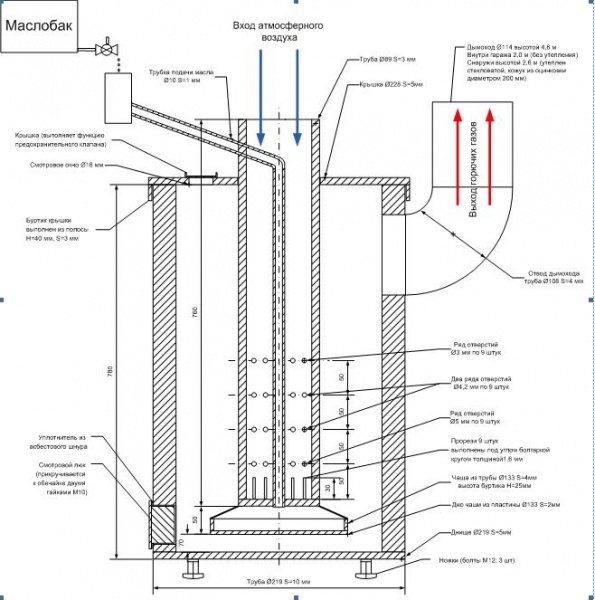

    Ребята, а почему тема называется чертежи печки, а чертежей то почти нет, одна болтовня? Нашел вот такой чертеж, что скажете про конструкцию?
      110,4 КБ
      228
  2. san
    Попробуй начать с первой части . А чертеж у всех почти один ТРУБА, В ТРУБЕ ТРУБА, В ТРУБЕ ДЫРА И ДЫРКИ.

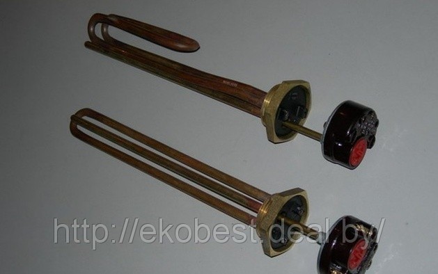

    Наверное имеется в виду кабель для тёплого пола или подогрева стоков, но наверное проще взять тен от бойлера с регулятором температуры.
      42,5 КБ
      255
  18. nail02
    8 фев 2012
    Да про тэн думал, но что то видел в продаже. все от 1.5 кВт ...
