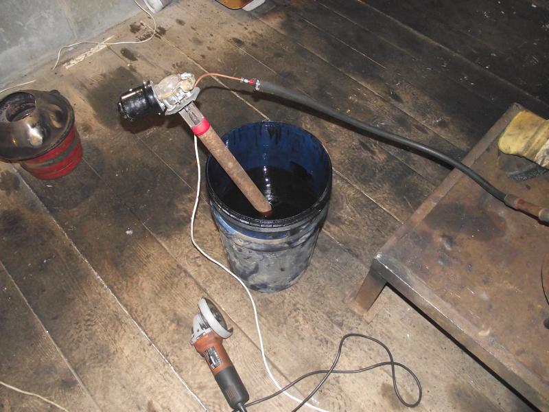

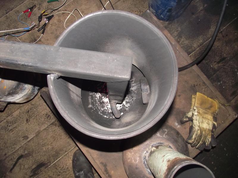

    1. Камера сгорания 35 на 45, высота 15 , дожигатель труба 107, в ней 48 отверстий по 9 мм.
    Общая длина дожигателя в месте с фитингом - 48см. Это явно не от фонаря:wink3:
    2. Сообщение от эд1975
    Смастерил, получилось , пробный запуск был отличный (работала как часики, но и скушала 4л. отработки ) - меня это устроило, за час мою систему разогнало до 50гр. (300кв. метров под пленкой ).
    Почему же не будет работать?:5:
    Просто нужно немного подумать, понаблюдать и сделать соответствующие выводы.:ok:

  4. эд1975
    Сварена была по визуальному сравнению с лежащими рядом вещами от их размера к тому, что работало на ютубе . Ваш сайт нашел уже потом . Теперь с вашими усилиями пытаюсь наладить . Вечером выложу видео, как работает после доработки.
  5. urabus87
    urabus87 Постоянный участник
    30 окт 2011
    В общем заварил половину отверстий , работать стала лучше, но краснеет при расходе от 1,5-1,8.
    А при расходе 1,0 литр нагревается только до 100-130 градусов.
  6. эд1975
    В общем что получилось - рассверлил отверстия на 12, осталось снаружи 24шт., оставшуюся часть вставил в котел .
    В котле оставшиеся отверстия стали выполнять роль горелки по принципу газовой ( на видео не видно, но со всех дыр валит огонь в разные стороны ). При расходе от 1л. до 1.8 л. дыма нет.
    При 3л. дымок есть ( в кноце видео ). Труба 5.5м. Если честно, то на деле оказалось, что если котел сделан под дрова, ими и надо топить ( горелка в данном варианте слабовата ), но тоже пойдет . Всеж лучше чем дрова . Есть 3-и газовых баллона - буду пытаться сделать закрытого типа с принудительной подачей воздуха и масла . Буду признателен, если дадите чертежи , а то эксперементировать больше не хочется ( посадка растений на носу ). Можно в личку.

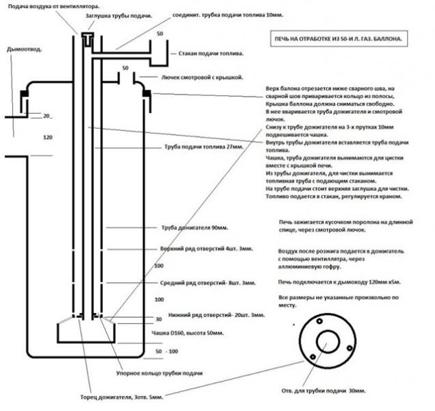

    Чертежей много, но в них много отличий. Вот нашел что-то подходящее (подскажите что тут изменить, добавить).

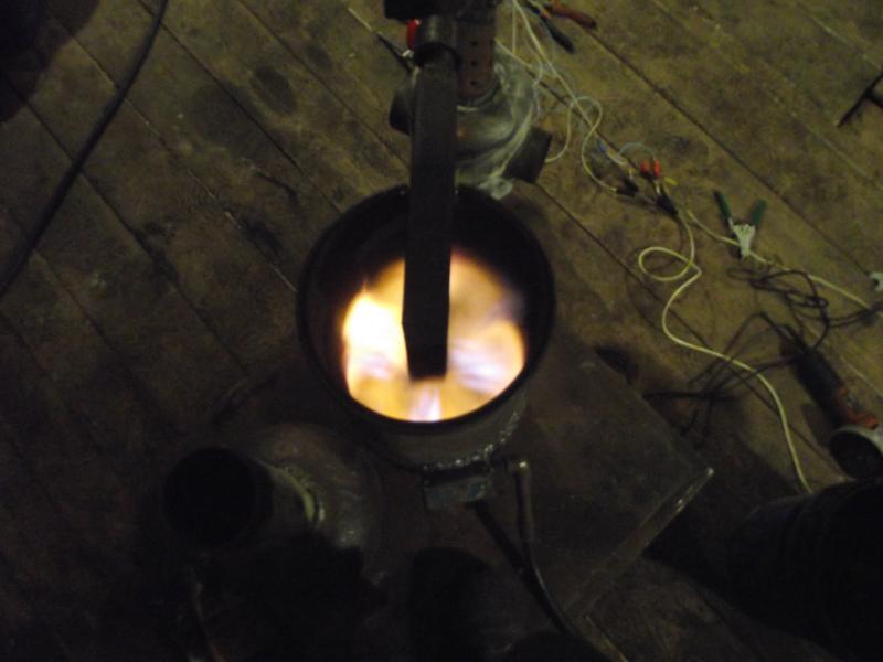

    Вот немного сегодня поработал.

    Спасибо. А количество дырок в дожигателе не подскажите , исходя из наброска выше (я так понял это основное ) Отталкиватся буду от рисунка выше . Нагнетатель планирую 2108 ( очень хвалят его на форуме ) . Заранее спасибо. Чуть не забыл - как балон болгаркой резать , чтоб остаточные газы не жахнули (если они там по каким то причинам останутся )
  14. Prohozii
    Повнимательней чертежик изучи и найдешь ответ на свой вопрос.

  15. remix59
    Если уберешь отверстия в маске, через которую вставляется горелка, (зачем ты их там просверлил?) дожигатель можно будет выставить еще на пару рядов, а почти всю свободную середину топки нужно заполнить пирамидой из кирпичей, или поставить кусок трубы большого диаметра, чтоб тепло от горелки направить вдоль стенок котла, повысишь эффективность и качество сгорания.
    Хороший К.П.Д. как правило зависит от учета маленьких но нужных условий.
    Это касается и печки из баллона, она не проще, чем эта горелка.
    На рисунке вроде все правильно.

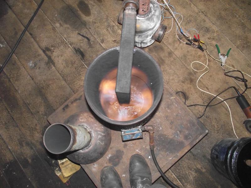

  17. эд1975
    Дырки в маске из аналогии с газовым котлом, в котором через них подается воздух к рогатинам горелки.
    Так и здесь: для дожига выходящего огня из оставшихся дырок , над горелкой ( внутри котла ) лежит один лист 4мм по кругу, расстояние от внутрених стен 5 см., выше под трубой лежит еще один лист, но меньшего деаметра ( в этом плане для сохранения тепла все придусмотренно методом проб и ошибок ) . Вообщем ее я наладил, проверил , греет . Сегодня сделал незаконченную печь с пропанового балона . В процессе поджига, через примерно 2-3 мин., пока масло нагреется, пламя синего цвета ( еле желтоватый оттенок, почти не видный ) - после, примерно, 7-8 мин. работы пламя желтое . Вопрос стал вот в чем: от чего это происходит и какой цвет имеет большее кпд. И меньший нагар . Поджигал через верх и прикрывал верхним куском балона ( на нем только горелка установлена и больше ничего ) - не терпелось проверить в работе . Балон -50л. Дожигатель - проф. труба 60-60мм. Дыма нет вообще. Видео или фото выложу завтра .
  18. Prohozii
    Совершенно неуместные аналогии:negative:
    В газовом котле смесь образуется внутри котла, а здесь в котел подается уже готовая топливо-воздушная смесь и лишние отверстия в маске только ухудшают тягу, и охлаждают топочную камеру.
    Голубое пламя - наличие излишка кислорода, т.е., обедненная смесь, но при этом наиболее полное сгорание.
    Светло-желтое пламя, при котором не видно дыма и практически без запаха - наилучший вариант, т.к., его температура выше, чем горение обедненной смеси. Возможен вариант на грани - светло-желтое, почти прозрачное пламя с проскакивающими голубыми прожилками.

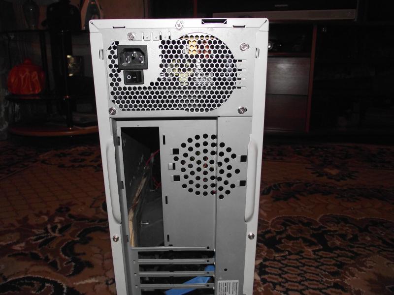

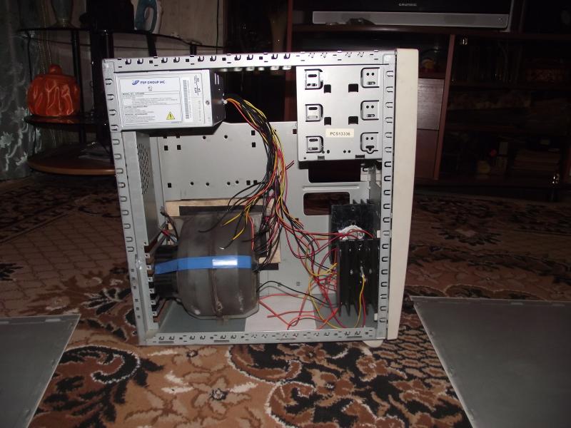

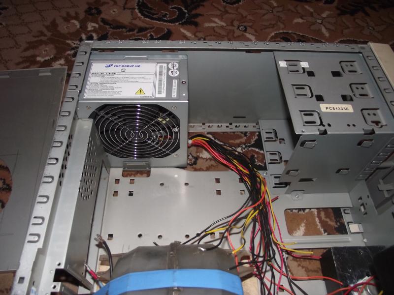

    Добрый день всем . У меня вопрос к спецам : почему гудит ( при снятом смотровом окне не гудит ).
    И второй вопрос : хочу одеть в воздушную рубашку из оцинковки с зазором между печью и рубашкой 5 см. Какой мотор и пропускная способность его ( воздуха ) . Печь будет стоять в теплице, которую вы видели, только с другой стороны как в дополнение к основной системе отопления, как воздушное отопление . Вопрос третий ( если я вас не замучил своими вопросами ) - я не силен в электронике , чтоб понизить обороты мотора.
    Я беру зарядное и опускаю на нем амперы и в следствии чего обороты падают на двигателе, так или нет ? Прилагаю видео для наглядности , любая критика и предложения приветствуются . Если все будет работать, буду делать есче 4шт, т. к теплиц у меня 2000 квадратных метров и газа на все не хватает.
