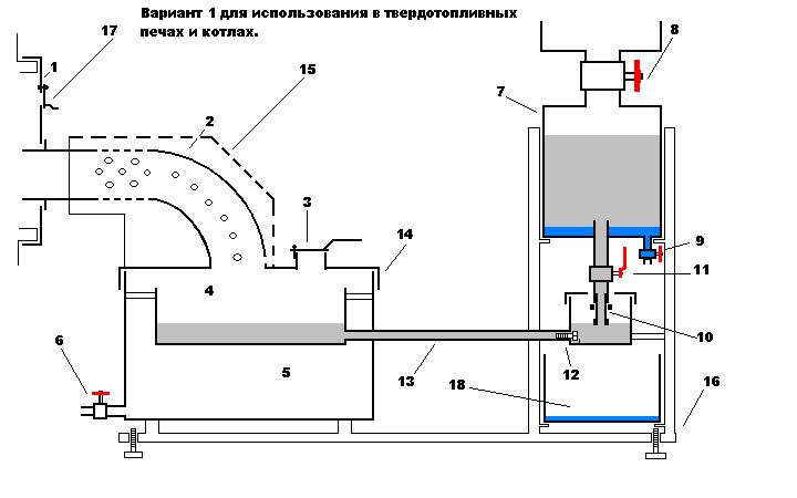

    А у такого варианта есть защитный кожух, аварийная емкость для закипевшего масла.
    В баке сливной краник для воды.
    Твори!!!

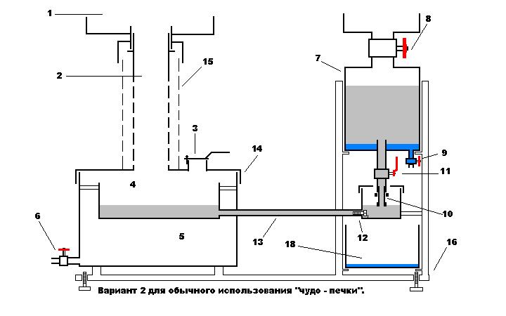

    1. Классическая- испарительный резервуар диаметром 350мм, это площадь испарения 962см.кв., при уровне масла 3см., в печи находится 2,9л. кипящего масла.
    2. Квадратная печь- испарительный резервуар 350х350мм, площадь которого 1225см.кв., при уровне в те же 3см, в печи 3,7л кипящего масла.
    3. Моя загнутая печь, большой вариант, для "булерьяна 400", испарительный резервуар 160х300мм, площадью 480см.кв., при уровне 3см, всего 1,44л.кипящего масла.
    При этом все три печки работают на трубу дожига диаметром 100-110мм.
    Вопрос: Так для чего кипятить 3-4 литра масла, если достаточно 1,5?
