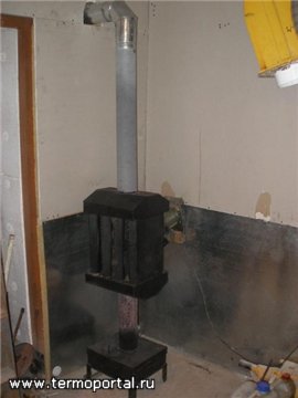

  1. ervin1977
    ervin1977 Постоянный участник
    10 ноя 2012
    78
    Казахстан г.Лисаковск
    Вот http://www.termoportal.ru/forum35/thread97-16.html .
    Посмотрите сообщения f88888, что-то видел у него вроде бы !Его исполнение!Если Вас конечно ЧУДО Печь интересует.:scratch_one-s_head:

    Да , это его творение ... Но , посмотрите на дату ( 5 лет назад ) . Прогресс не стоит на месте . :ok: Сейчас уже совсем другие аппараты в действии .....:5:
