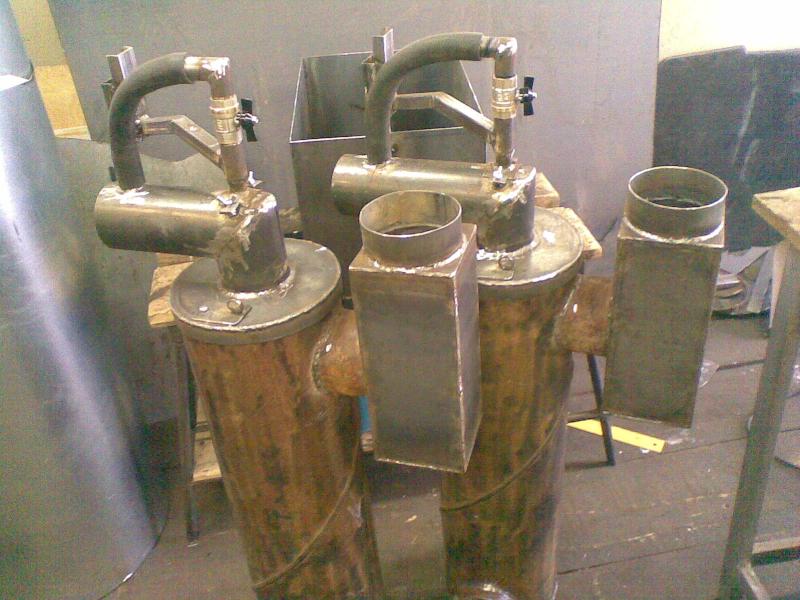

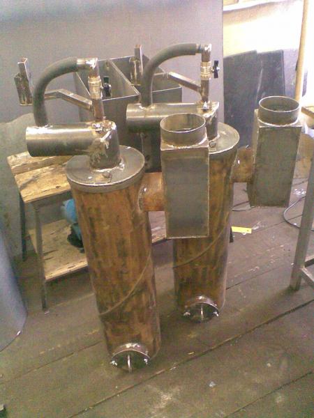

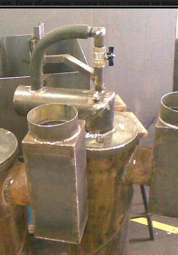

    Спасибо и Вам того же :yes3: Вот только с гаража. Вобщем завтра Бог даст буду испытывать. Переделываю дымоход, горизонтальный участок останется длиной 70 см вместо 2.5 метров в прошлом. Эти 70 см будут проходить сквозь стену гаража. Отверстия заварил - было 82 осталось 41 ! Диск пока не изготовил, попробую запустить так. Ес че потом его попробую поставить. На видео, у моей печи в момент съемки был режим максимального горения. Если убавляешь подачу масла - пламя не вырывается из лючка смотрового. Диск конечно скорее всего нужен, первая печь моя (котел, трудится в данный момент в автосервисе) горит отлично без диска. Поэтому тут тоже сделал без диска. Хотя руки чешутся попробовать и так и так. Честно говоря, я изготовил две печи, они как братья близнецы, все одинаково. Когда добьюсь отличного горения на одной, вторую уже настраивать не придется. Вот тогда и будет эксперимент установки диска разделительного в одну из печей. Хочу своими глазами увидеть разницу:-)

    По моему отверстий многовато у вас. Расход большой будет при стабильном горении. Попробуйте закрыть пару рядов кольцом жести или хомутами.
  4. Prohozii
    Точно:good3::yes3:

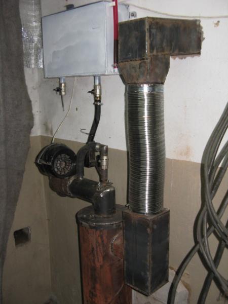

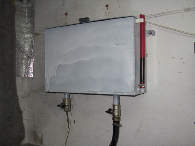

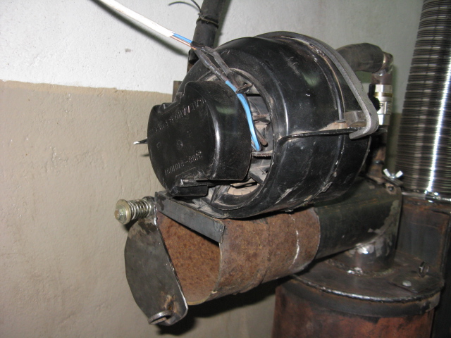

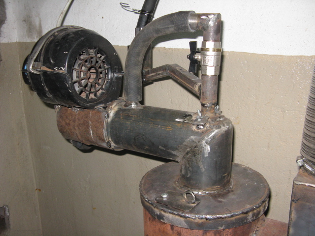

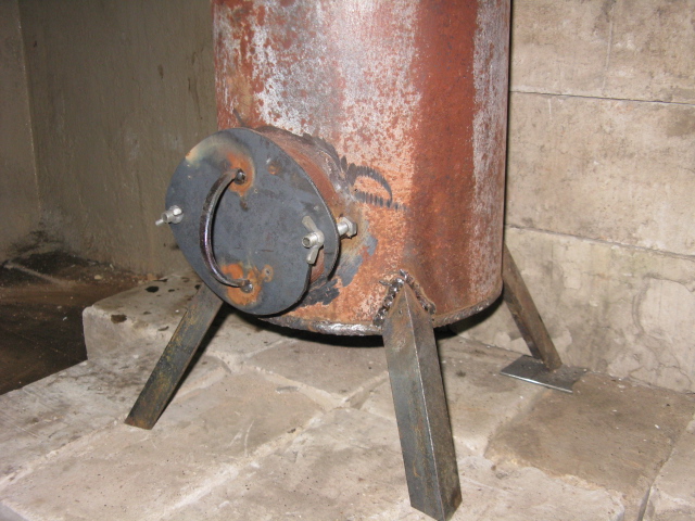

    Сегодня испытывал печь. Горит отлично, :yahoo: расход убавился. Синее пламя с прожилками соломенных струй - красота. :good: Теперь вот осталось уменьшить обороты моторчика. Приходится открывать заслонку для стравливания лишнего воздуха в сторону. Дыма нет. Вот фотки. Думаю покрасить это все дело серой краской для печей.

    Уменьшить обороты мотора можно подключив его через автолампы-у меня мотор крутится где-то от 5.5 вольта.
  7. nail02
    8 фев 2012
    Спасибо, попробую. Я пытался запитывать улитку от компьютерного блока питания на 250 ватт. При 12 вольтах он через минут 10 вырубается. На 5 вольтах работает не отключаясь, но воздуха для горения - мало.

  10. Prohozii
    Двигатель наддува слишком близко к печке расположен(как мне кажется):scratch_one-s_head: Может так случиться, что при работе печи на максимальной мощности отрубится электричество и пластмассовым деталям не поздоровится:cray:

    Доброго дня суток !Ну это совсем не секрет- регулировка подачи первичного воздуха!:dirol:

    Краном регулируешь воздух в первичной камере (воздух ближе к маслу).
    У меня тоже краник (печка на 26 ой странице) - у меня это регулировка мощности.

    Сегодня гонял печь и так и сяк. Расход с уменьшением отверстий - убавился. При остановке до улитки критического количества тепла не доходит, так что конструкция имеет право на существование :yes3:

    Доброго времени ! Два изменения, которые я внес :
    1) Уменьшил количество отверстий - было 82 диам. 3мм, стало 41 отверстие диам. 3мм.
    2) Изменил дымоход. В этой теме пост номер 484 на 5 ом фото мой бывший дымоход.
    В данный момент длина горизонтального участка - 70 см с наклоном. На фото в моих постах выше, там видно, какой он сейчас. Высота дымохода около 3,5 м.
    Тепловая мощность снизилась, соответственно и расход. Мне для моего гаража теперешняя мощность - за глаза. А то, что было до этого, с 82 отверстиями - ураган тепла :mosking:
