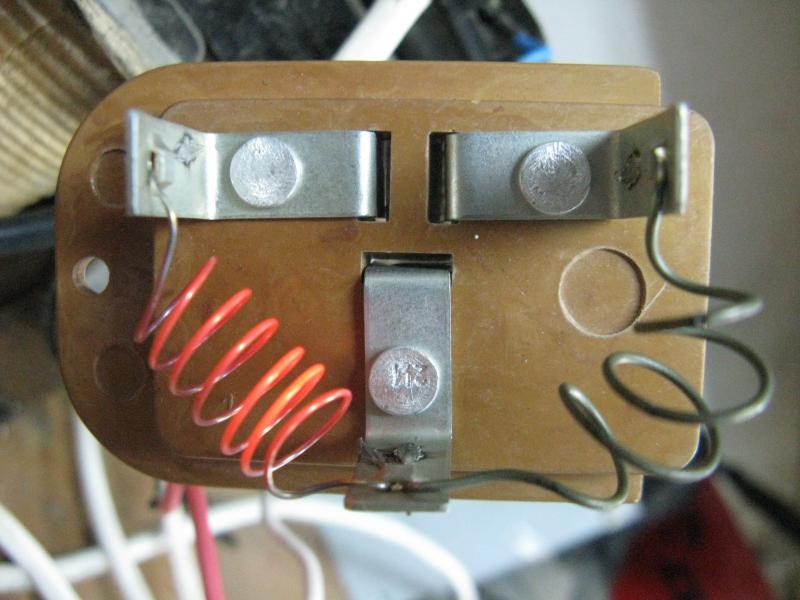

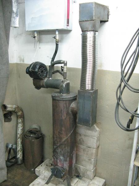

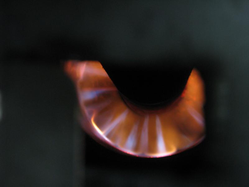

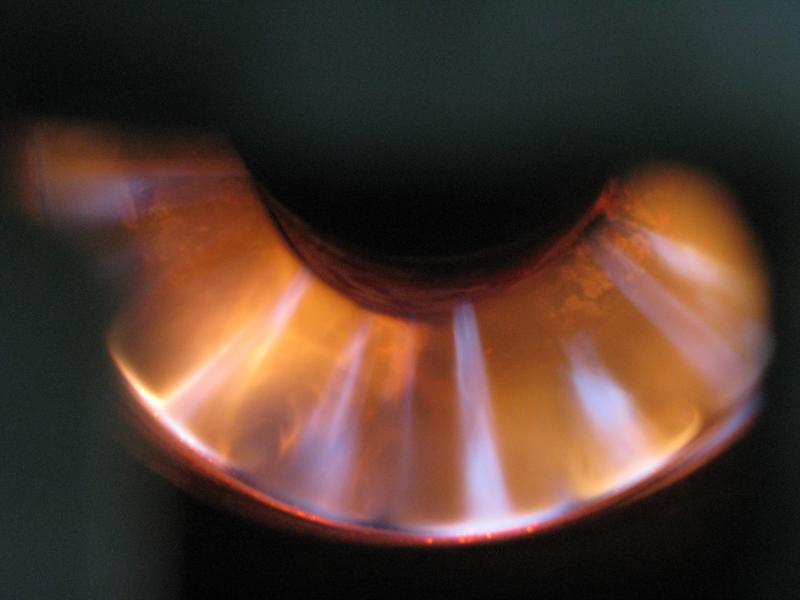

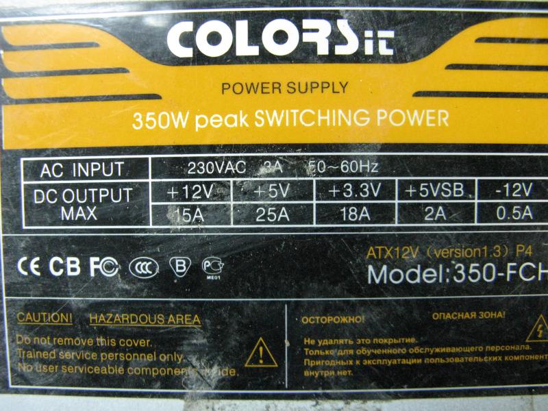

    С уменьшением отверстий сегодня попробовал питать улитку снова 5ю вольтами комповского блока. Вывод - немного недостаточно вольтажа, надо где-то 7- 8 вольт. Горит на минималке, слабо, на режим не выходит. Кстати, на блоке питании написано, что он типа при 12 вольтах 15 - 20 ампер дает. Только амперы эти - китайские:rofl: Ну а на 5 вольтах работает долго , но немного не хватает. Блин, интересно, а можно там в этом блоке что нибудь подкрутить или перепаять, чтобы получить 7-8 вольт ? Понравилось как от него работает, самое главное тихо, не шумит, как от 12 вольт. Кстати, пробовал лампочки ставить в параллель - ставишь одну- мало, ставишь две последовательно и к питанию в параллель-вообще улитка не крутится. Купил вот девяточные сопротивления от печки - попробую с ними.
  2. sks555
    sks555 Постоянный участник
    25 янв 2012
    117
    Москва-Нарофоминск
    Лампы между собой надо соединять параллельно, а к мотору подключать последовательно-при двух лампах по 21 ватт = 42 вата на моторе получается 5.5 вольт.
    Если повесить ещё одну 21 ватт 42+21=63вата, то на моторе уже будет 7.2 вольта (это всё приблизительно).

    Включите между 12 и 5В :-) 12-5=7.Плюс на 12В, минус на 5В. Тока хватит! или у меня с памятью совсем все плохо и беру хоровца в руки.

    Без переделки ты можешь включить моторчик на провода +5 и +12 вольт, на моторчике будет 7 вольт.

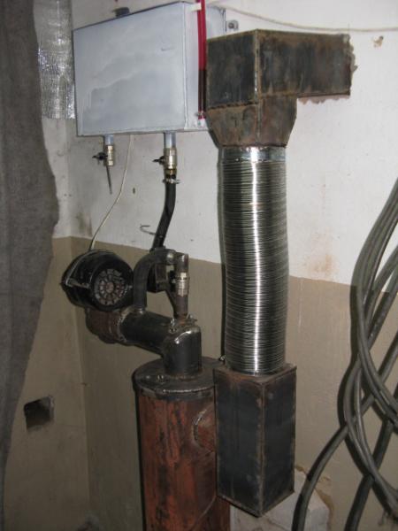

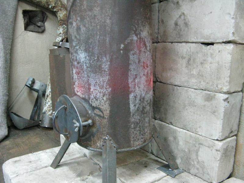

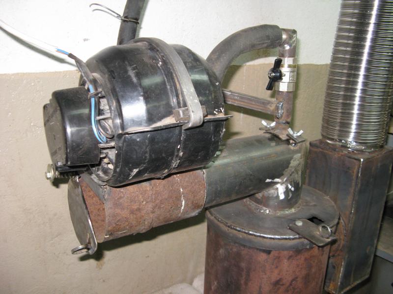

  10. nail02
    8 фев 2012

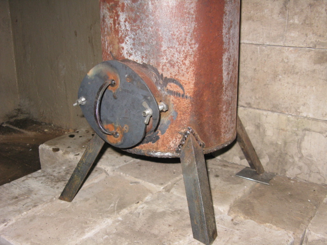

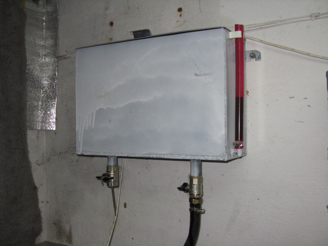

    Ребята все ваши сообщения, для меня очень интересны ! Я никогда бы не подумал, что оказывается в БП компа можно подключить один провод на 12 другой на 5 вольт и на выходе будет 7. Буду экспериментировать !

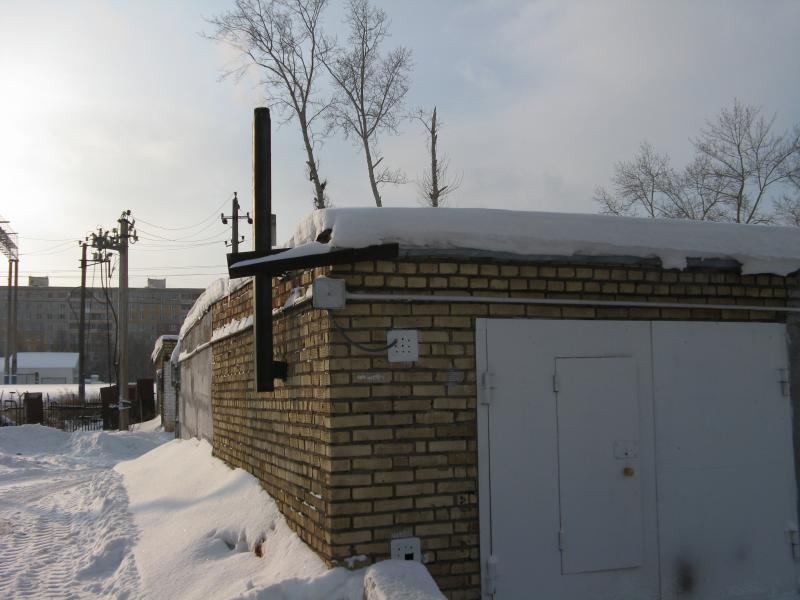

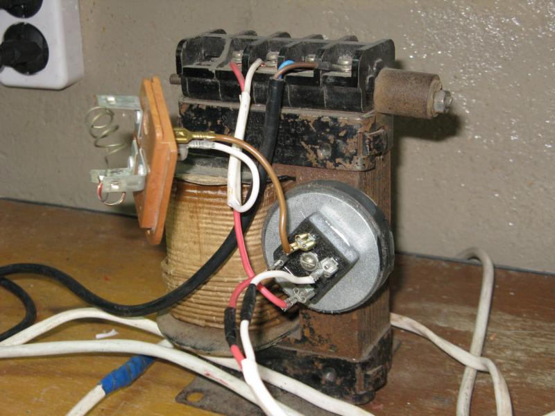

    Сегодня взял фотик в гараж, вот фото и видеотчет.

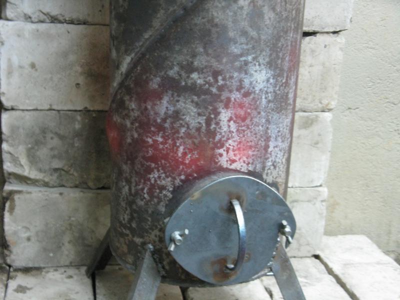

  11. 159Viktor
    159Viktor Постоянный участник
    4 окт 2012
    70
    Как печь чистишь - лючок до дна не доходит см 2.
  12. nail02
    8 фев 2012
    Согласен, чистить может быть будет неудобно, но пока , кроме пепла рыжевато белёсого, там вроде бы ничего нет. Конкретно посмотрю обязательно. Сжег отработки пока только литров 15.

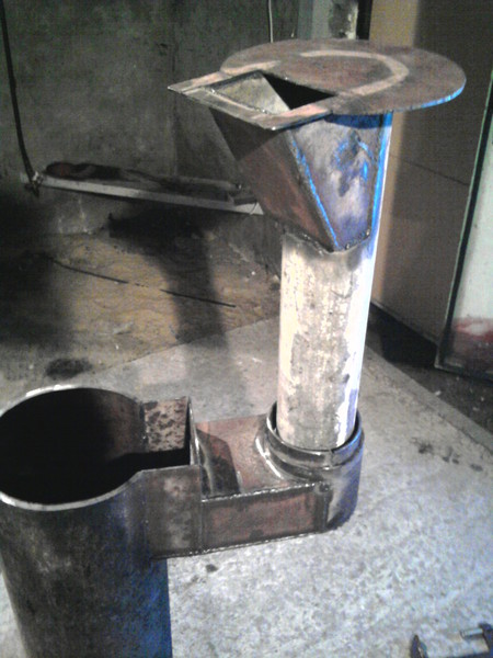

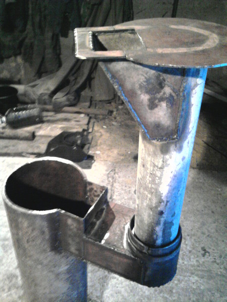

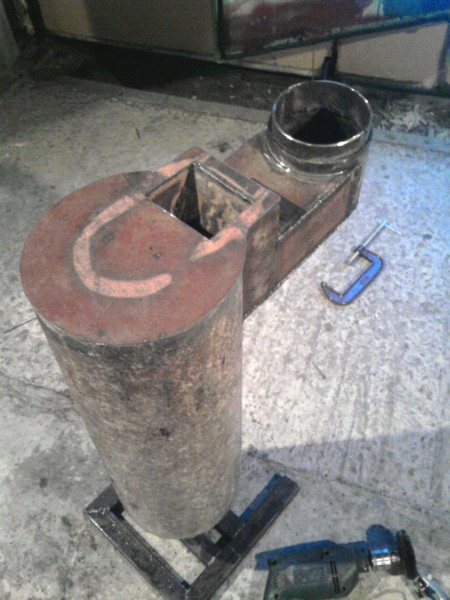

  14. баян

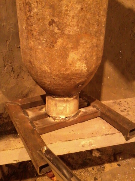

    Начинаю делать печь на отработанном масле заново...
    Итак, в связи с тем, что мою первую печь у меня выклянчил сосед по гаражу, начинаю строительство нового ДЕВАЙСА!!
    Решил создать отдельную темку, и плавно освещать изготовление.....

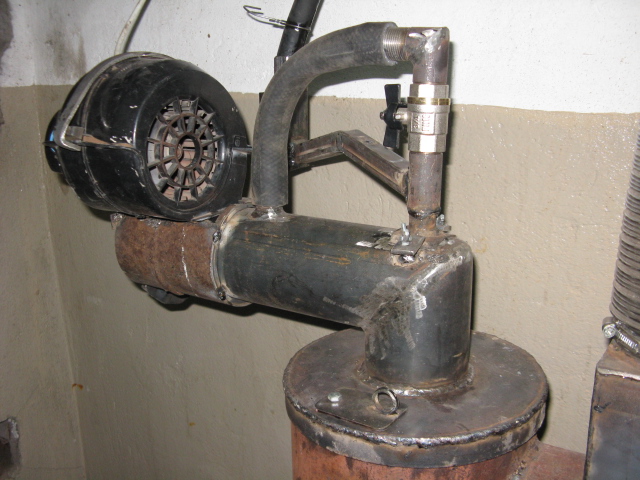

    1. В старой конструкции баллон находился как бы в подвешенном состоянии, конечно это жизнеспособно, однако очень не удобно в сборке!!:negative: Поэтому решил твердо зафиксировать его на полу:

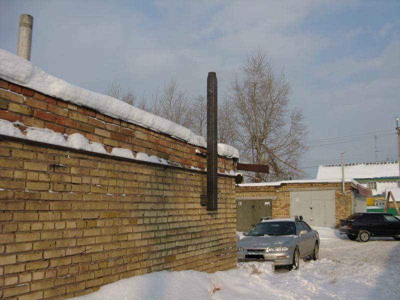

    2. Дымоход решил сделать по старой схеме, т.к. она мне очень понравилась:
    3. Дожигатель на моей первой печи, в конечном варианте был из трубы Ф100 меня он устраивал, поэтому без изменений...
    Кстати про "чудную" форму дожигателя расскажу чуть позже... :blum2:
    Вот пока и все, что успел сделать за эти выходные.
      69,3 КБ
      1.809
      77,4 КБ
      1.759
      78,9 КБ
      1.737
      74,6 КБ
      1.755
  15. san
    Re: начинаю заново...
    Очень красивая конструкция намечается, молодец. Спасибо за обзор.

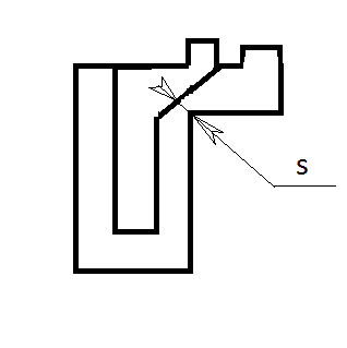

  16. Prohozii
    :good:
    Наддув и обдув будут так же осуществляться одним вентилятором?
    Если я правильно понимаю Вашу задумку, форма дожигателя должна обеспечить нагрев наддуваемого воздуха.:scratch_one-s_head: А сечение дымохода не уменьшается такой косынкой?
      2,9 КБ
      390
  17. баян
    :good: почти в точку!!)) обдув и наддув действительно осущ. 1-м вентилятором. Сечение не уменьшено, т.к. ширина дымохода 13.5 и дожигателя 10.... вобщем прежде чем собирать все посчитал...
    И еще, форма дожигателя обусловлена тем, что буду ставить другой вентилятор.
    Prohozii нравится это.

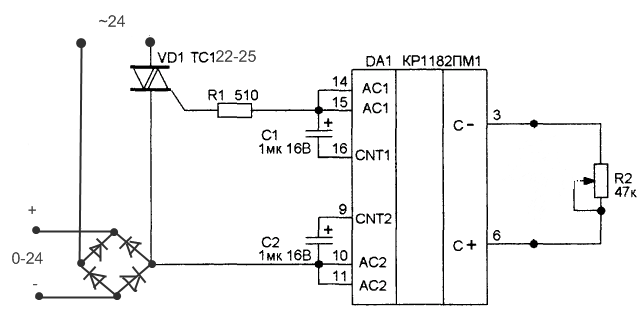

    Может кому пригодится схема регулировки оборотов двигателя наддува.
      12,6 КБ
      475
    nail02 и Alexander нравится это.
  19. баян

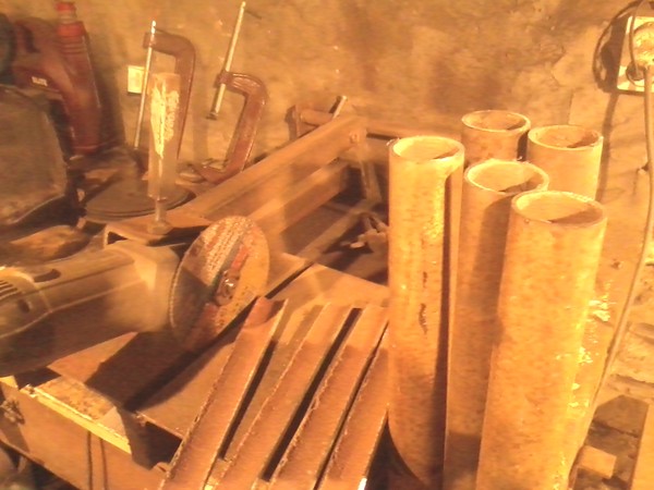

    Решил сегодня нарезать металл (полоски) для того, чтоб наварить на баллон, для лучшего теплообмена.....
    Листовой металл жаба задавила резать, поэтому взял 2.5метра трубы Ф57, нарезал по 40 см. и начал распускать вдоль...
    БЛИН!!! Да лучше б я лист порезал!!:jc_rant::jc_rant: Иначе как самобичеванием данный процесс назвать нельзя! :bad: Ну да ладно, дело сделано. Дальше будем приваривать.
      63,5 КБ
      1.740
