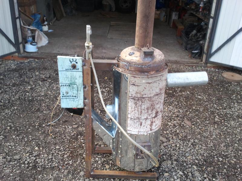

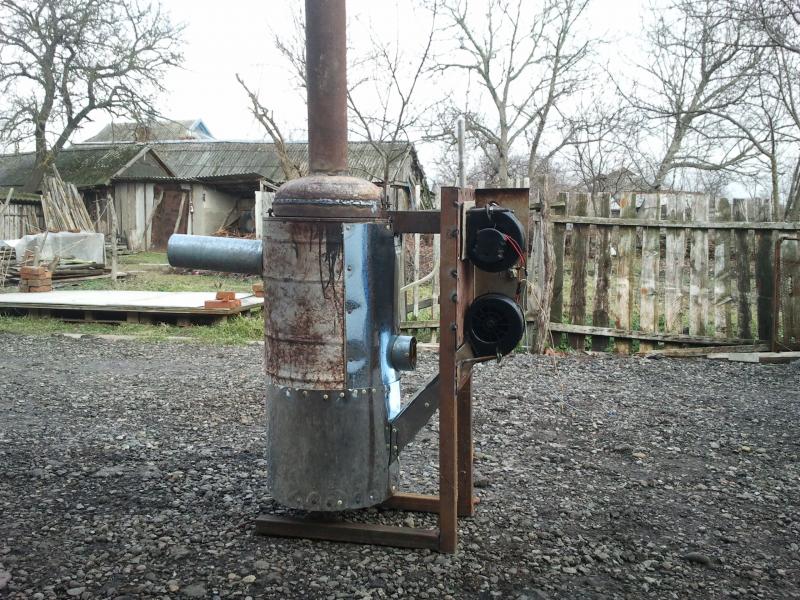

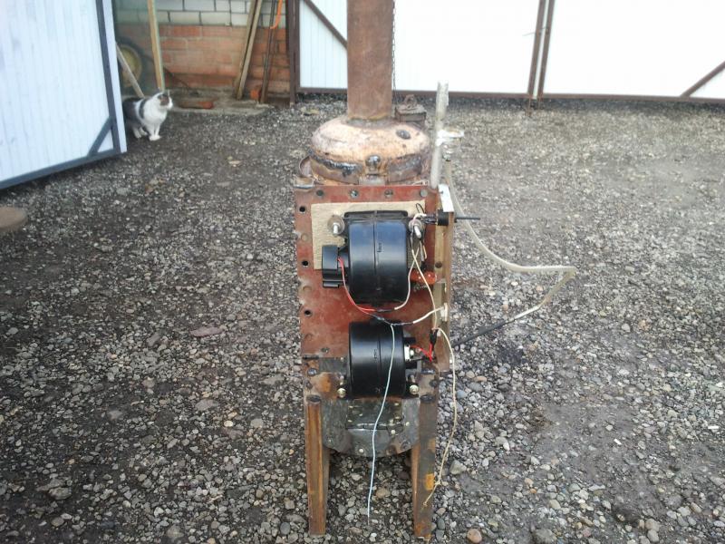

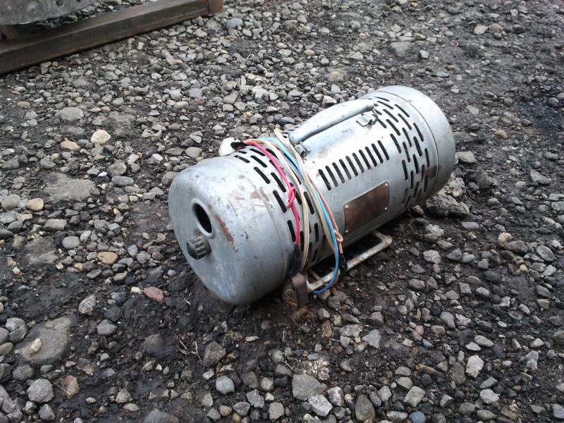

  7. эд1975
    Я поставил сейчас два мотора (один на инжектор, другой на обдув - получилась своеобразная печь с обдувом ).
    Питание идет от военного пускозарядного , так что тока пока хватает . У меня стал вопрос - как найти ( или с чего снять ) выпрямитель на 12в. . Мотать не вариант ( может я в чем то и разбираюсь, но это точно не микросхемы и резисторы , это для меня иностранные слова ), т.к. зарядное может потребоваться по прямому назначению .

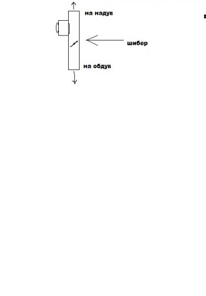

    Тоже хотел так сделать. Наблюдения и испытания показали, что при 12 вольтах, девятошная улитка дает столько, что его с головой хватает и на надув и на обдув. Поэтому, вариант с двумя двигателями, в моем представлении показался не приемлемым.Так как нужно два двигателя и разное питание каждому. Сейчас думаю над таким вариантом - одна улитка, питание 12 вольт, два выхода воздуха, один на надув другой на обдув. Далее между ними шибер, устанавливаем шибером нужный набор на надув, а все что осталось идет на обдув. А остается ой как много.:yes3: Для обдува отлично хватит. :scratch_one-s_head:Но есть еще желание сделать улитку в шумоизоляционном корпусе, чтобы снизить её звук при работе.

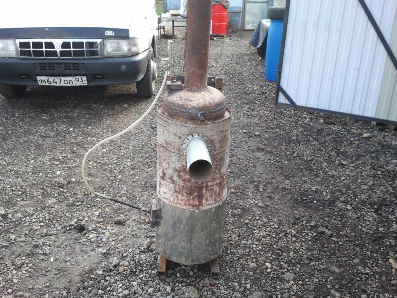

    Привет всем . Вот что получилось. Делал печь - получился то ли тепловентилятор, то ли пушка.
    Приварил ( что под рукой оказалось ) поверх печи бочку, примерно литров на 50 из-под краски , зазор в тепловой рубашке получился по кругу 3см. , запустил - оказалось низ малиновый ( хоть воздух выходящий был горечеват ). Просверлил низ рубашки покругу сверлом на 12 ( примерно через 5см. ), срезал юбку с балона и приварил к низу кусок трубы на 100мм. Как ножка посередине и одел это дело в оцинковку . При постоянной работе расход отработки составил 1.5литра ( стабильная работа ), ниже не получилось.
    На выход воздуха надел гофру 3 метра. Выходящий воздух мерить особо нечем ( пол мера от гофры - руку с трудом удерживал несколько секунд ), ставил градусник (на 70 градусов с красной ртутью ) с котла на выход с гофры - зашкалил где-то после 3 секунд .
    В общем всем доволен , осталось найти выпрямитель ( который там будет стоять постоянно ) и бесперебойник, чтоб хватило времени запустить электростанцию ( слава богу есть такая штука ) Т.К. остановка такой печи на несколько минут черевата последствиями , ПРОВЕРЯЛ СПЕЦИАЛЬНО !
  20. sks555
    sks555 Постоянный участник
    25 янв 2012
    117
    Москва-Нарофоминск
    Аккум автомобильный через пятиконтактное реле-автомобильное. Есть питание-работает через трансформатор, нет питания-работает от аккумулятора.
