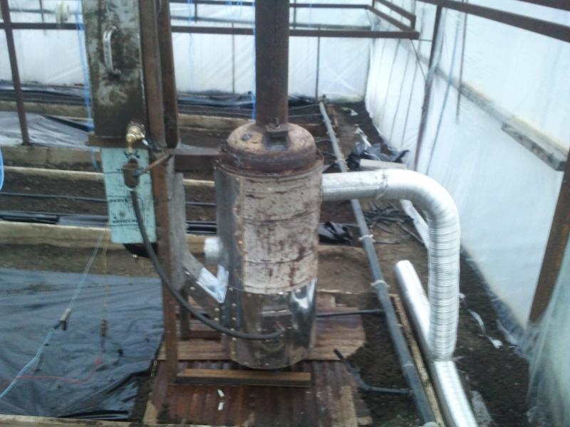

    Затягивает это дело ! После того, как сделана первая, я теперь вижу недочеты ( пока сам не сделаешь - всех нюансов сразу и не поймешь ) . Решил в котле ( выкладывал видео ) заменить ч.п. на вечный огонь или что-то в этом роде , как думаете к.п.д. повысится + безопасней (все таки внутри гореть будет ) обязательно с наддувом . Если есть возможность, подскажите, где есть серия фото ( мне этого хватит ) . Листал форум , где-то видел ( но тогда не надо было - ч.п. мастерил ) , теперь роюсь и роюсь, никак не найду.

    Сегодня установил на постоянное место , оказалолсь работает на естественной тяге ( правда вяло , но это лучше, чем раскаленные пары масла со всех щелей ) . Дымоход примерно 5 метров ( собран из разных кусков ) . Много места не заняла, что важно в ограниченном пространстве теплицы ( больше растений влазит ).

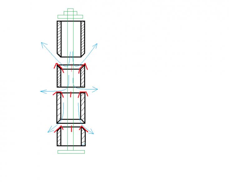

    Строил горелки, котлы. Печи не строил. Думаю, на следующий сезон. И вот хочу спросить у экспертов, прокатит ли такой вариант дожигателя как на рисунке, может кто так делал? А то сверлить, заваривать, сверлить..... лень. А здесь с помощью прокладок разной толщины (красные) можно получить щели с разным сечением причем устанавливая фасками, в ту или иную сторону, можно направить поток воздуха вверх или вниз. Мне кажется, что кусок трубы любой токарь сможет порезать и снять фаски легко и не сильно за дорого. Кто что скажет?
  17. san
    Такой вариант предлагали и даже хвалили. Но он не прижился. С отверстиями лучше поддается регулировке и их можно распределять выше, ниже, больше, меньше.
    А с таким вариантом это практически невозможно.
    ПС. бывает так, что заварил или досверлил пяток отверстий и всё получилось
    (это из май опыта).

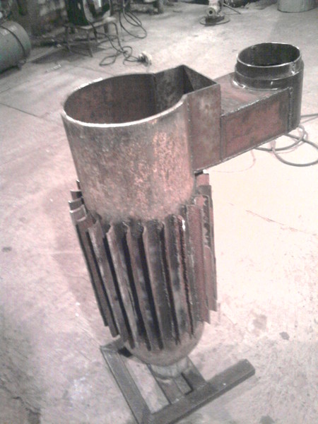

    Вообщем как-то так:
    24 полосы по 40см., 2.7см. между полосами.
