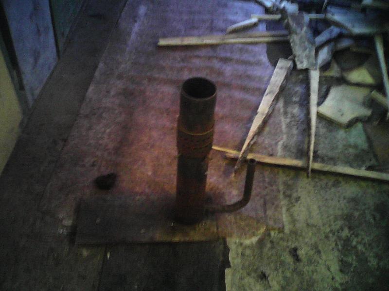

    Как мне кажется без дымохода не дымило временами потому, что не было порывов ветра в дымоход. Дефлектор поправит ситуацию, по моему мнению!:scratch_one-s_head:
  2. эд1975
    Советом помочь как бы не особо ( т.к. первая печь сделанная мной , сравнивать не с чем ) . Но исходил из того, чтоб меньше разбирать ее при чистке , поэтому подача с боку ( быстро и доступно , тут-же и розжиг после чистки ) . Пробовал с верху , рядом с выпускной трубой ( плохое пламя вокруг ) На счет дырок я так и думал , но уже поздно ( все наглухо приварено после пробного пуска ) . Следующая будет со съемным инжектором.

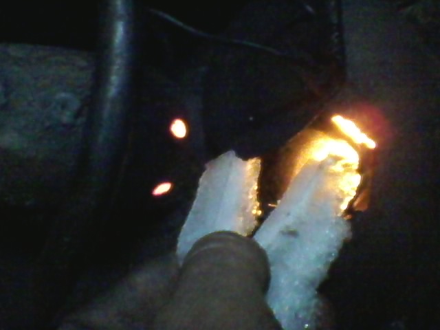

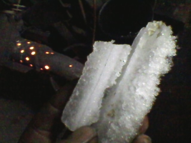

  7. aleksolejn1975
    13 янв 2013
    235
    Карталы
    vok, пар дело хорошее, если вода не жесткая. Там или химреагенты применять надо, или парогенератор постоянно чистить.

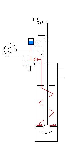

  13. vok
    vok Участник
    6 янв 2013
    Ukraine Kalush
    Ну вот как бы так хочу реализовать идею с впрыском. Может, кто делал в этом направлении, киньте советом:scratch_one-s_head:

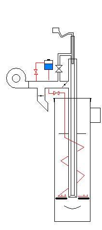

  14. vok
    vok Участник
    6 янв 2013
    Ukraine Kalush
    Вот, переделал.

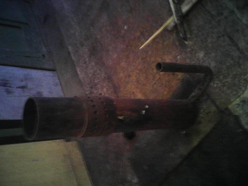

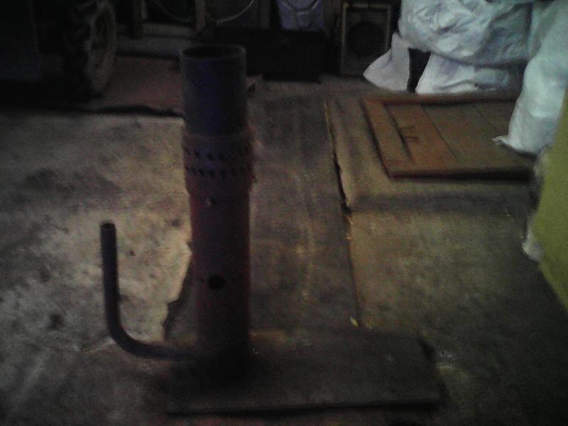

  20. _G_o_D_
    _G_o_D_ Новичок
    27 янв 2013
    Подскажите что это!
    Сегодня сосед по гаражу отдал мне что-то похожее на печь на отработанном масле. Подскажите, что это и чего не хватает для правильной работы! Заранее благодарен.
