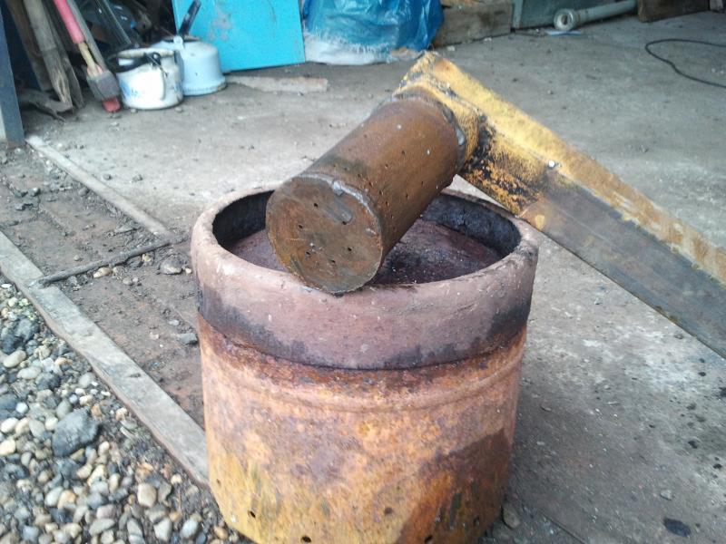

    2 СПОСОБ КОМБИНИРОВАННОГО СЖИГАНИЯ УГЛЕВОДОРОДНОГО ТОПЛИВА - Патент РФ 2184905 здесь обоснование увеличения теплотворности.А также принцип доработки нашего агрегата,подумать о рециркуляции.Ведь в выхлопе есть и вода и СО2,хотя частично это уже решено.
    Не поминайте лихом, позже отпишусь. Есть вопросы, пишите в личку.

    Все правильно сделал. У меня тоже с баллона сделана, в режим без чаши мин 10-15 выходила, но после выхода в режим горение было соломенного цвета.
    После установки чаше такова эффекта нет с горением, пламя стало синим.
    При запуске капнул 100г отработке, распалил и все в норме. Открыл подачу и радость мне.

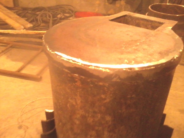

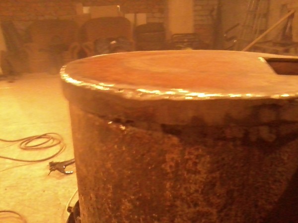

  12. баян
    Просто катастрофически не хватает времени...
    сегодня вырвался на пару часиков, сделал "бортик" на дожигатель:
    Сделал "дно" у дожигателя и накернил предстоящие отверстия: 5 рядов, по 23 в каждом, по 8см между рядами.
    ...и уже время 20:00 - пошел домой....

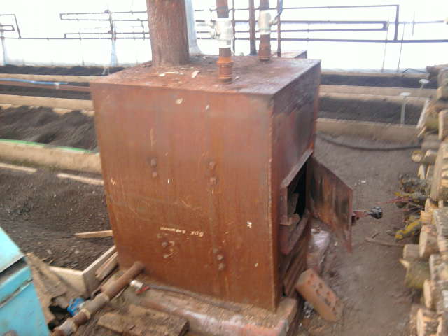

    Привет всем. Вот с обеда сваял вот это (фото ниже). В чем заключается моя головная боль: в котел, изначально сделанный под дрова, вставить другую печь на отработке (а то от дров за пять лет спина колом). Ч.П. не особо оправдала надежды (решил, что пламя внутри подымет к.п.д. и на много безопасней). Вопрос состоит вот в чем: если на этой печке обрезать юбку по шов (от дна 5 см) в закрытом пространстве факелы от инжектора будут обдувать стенки или огонь разойдется по всей внутренней полости печки?
    Печь внутри 700мм.-950мм.-1100мм.
    Примерно понял, как достичь синее пламя (тут чуть-чуть переделана, чтоб были отблески желтого).

  15. эд1975
    Завтра попробую поставить в котел какую-нибудь миску (невысокую ) или сковороду (если найду ) и попробую запустить . Инжектор все равно съемный . Мне надо добиться, чтоб пламя било во внутренние стенки котла ( как раньше горели дрова ). Тогда думаю и температура воды повыситься . Если заработает , поставлю два инжектора в ряд . Знаю, что новый котел сварить проще, но время в обрез - скоро высадка в эту теплицу , да и с финансами до урожая ограничен ( делаю из того, что валяется по огороду ).

  17. эд1975
    Эта возможность есть т.к. сторона котла с дверкой без водяной рубашки .

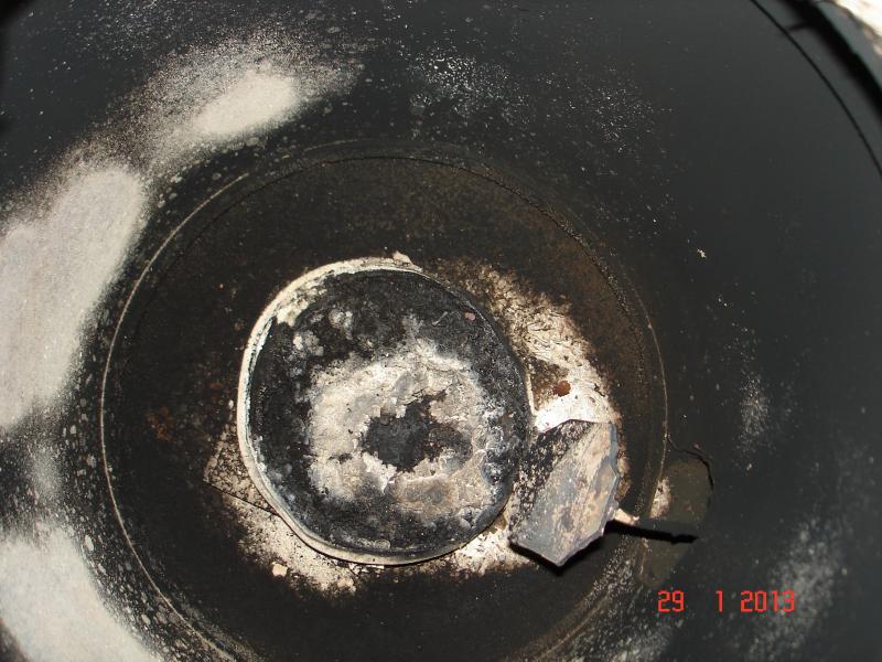

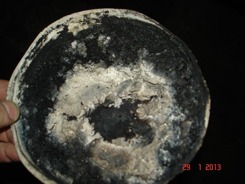

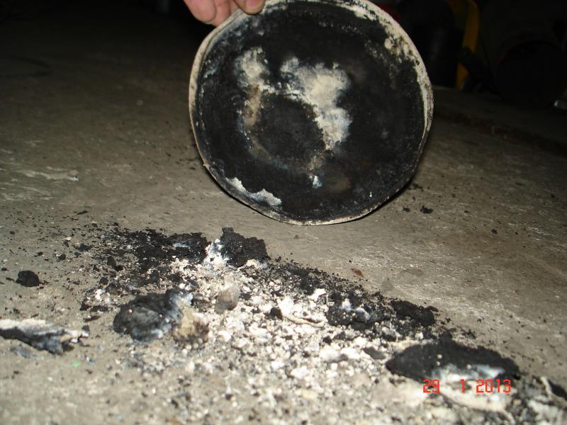

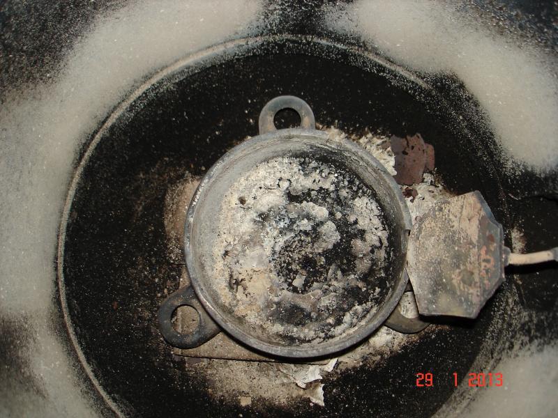

    Выручайте! Как бороться? В тарелке шлака собирается много. Поставил тарелку из металла 4 мм - та же история.
    На последней фотке это от 5 литров масла осталось - предполагаю, что надо повысить температуру, но как?

  19. баян
    Если шлак "сухой", то никак не бороться.... отработку чище искать.... была у меня такая история. А повысив температуру, ты песок не испаришь, так что ВОТ.
  20. urabus87
    urabus87 Постоянный участник
    30 окт 2011
    Шлак сухой. При том, когда печку тушишь - он раскалённый ( красный) как угли.
