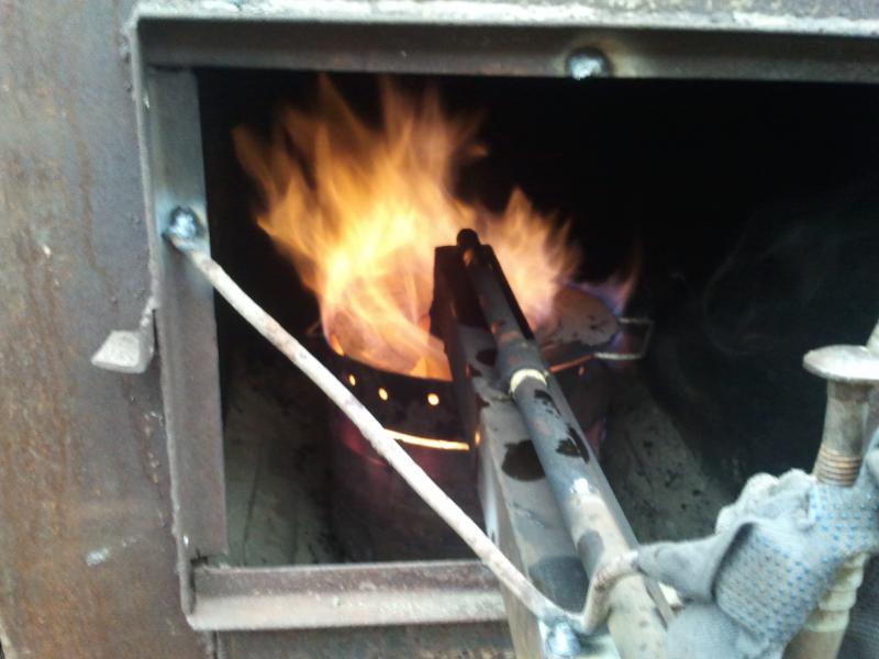

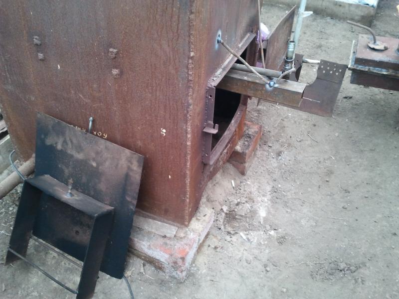

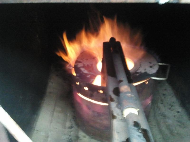

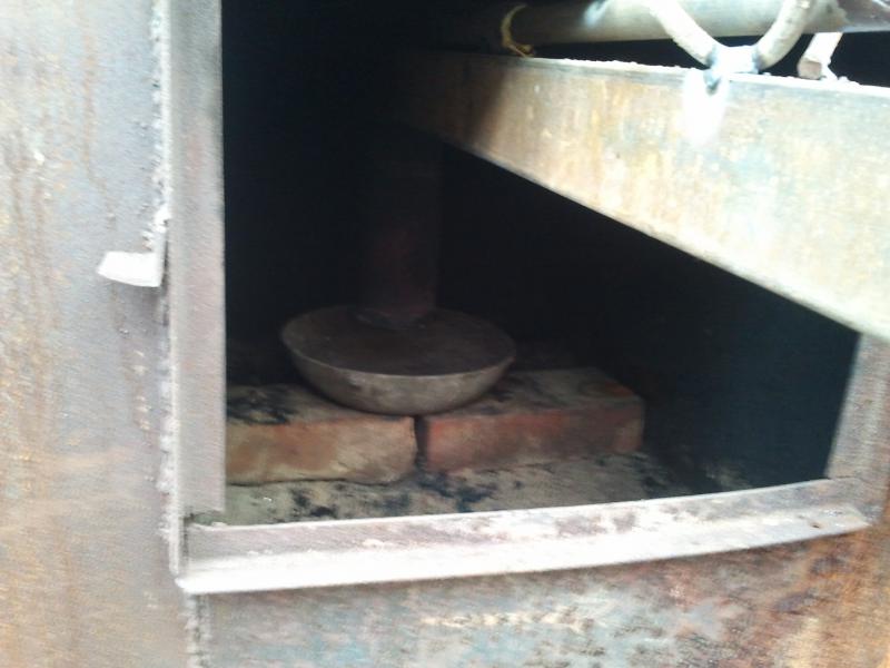

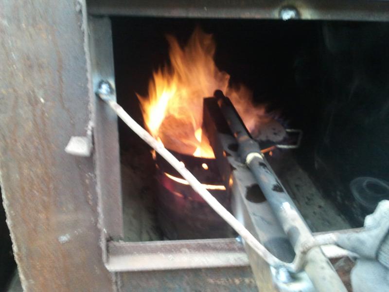

  5. эд1975
    Ох и намаялся я сегодня, пока запустил печь внутри котла (оказалось все намного сложней) отказывалась гореть, точней горела без пиролиза (просто масло). Каких мисок и кастрюль разного диаметра не перепробовал, баллон в котором исправно горела - не влазил (я его распилил и внутри собрал) - запустил - снова не горит. В конце, как хотел плюнуть на эту затею - кинул диск с кольцом посередине, и о чудо, пошел пиролиз. Теперь надо это дело окультурить.
    nail02 нравится это.
  6. nail02
    8 фев 2012
    Видимо диск поспособствовал созданию небольшого избыточного давления в чаше, что улучшило (увеличило ) температуру в камере сгорания, запустив пиролиз и еще смесеобразование и концентрация паров тоже увеличилось. До этого, видимо, просто выброс из камеры сгорания горящих паров не способствовал запусканию этого процесса.
    Опыт конечно очень интересный - спасибо вам :thank_you2:

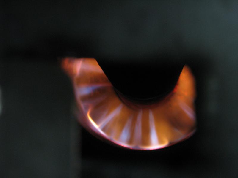

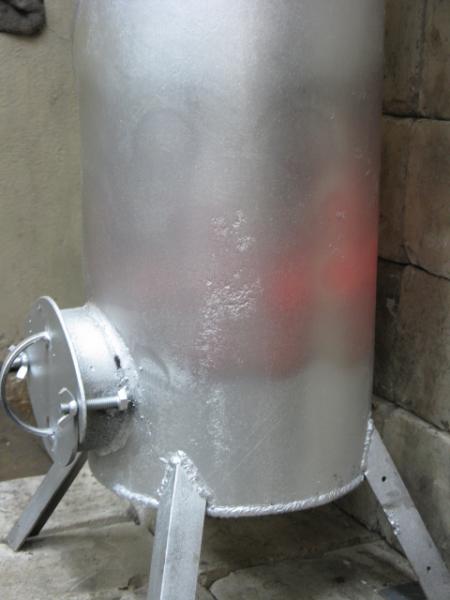

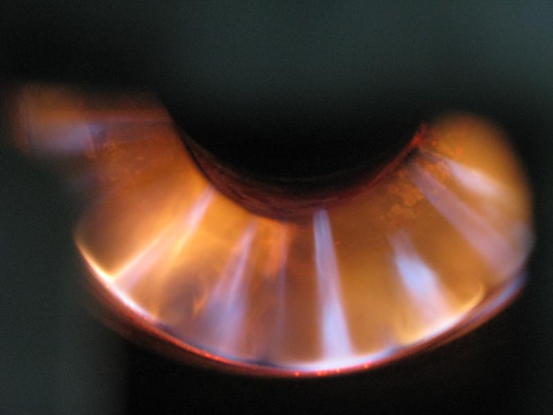

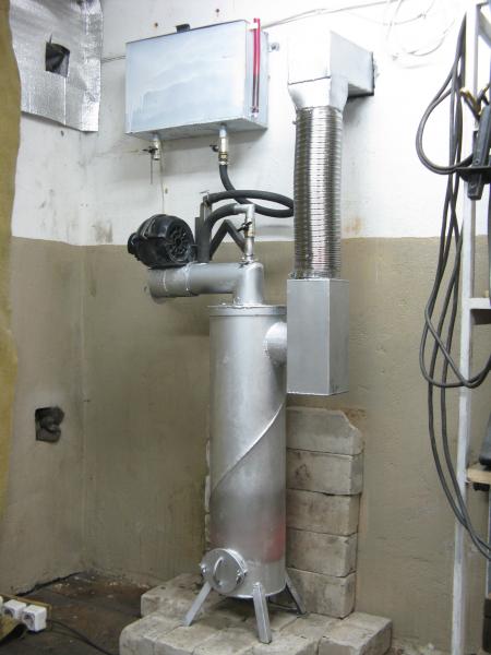

  7. nail02

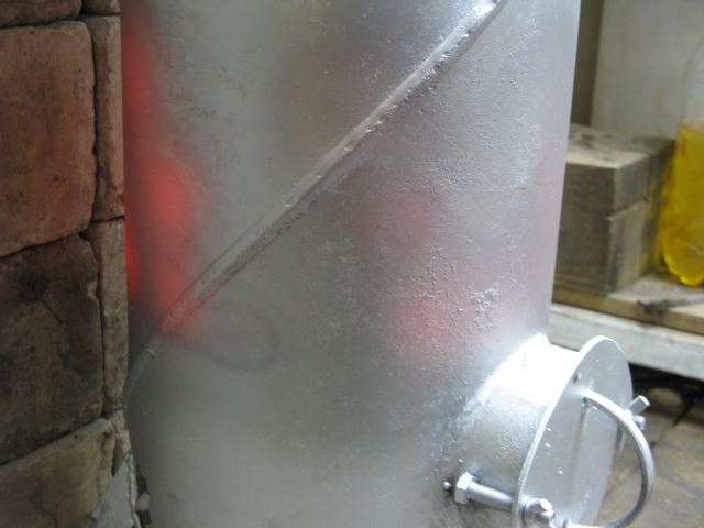

    8 фев 2012
    Покрасил свою печку печной краской, довольно хороший эффект. Вывод, краска - не горит. Фото для наглядности. Печь работает на среднем режиме. Фото.
      34,6 КБ
      502
      26,2 КБ
      448
      133,3 КБ
      429
      21 КБ
      395
      31,3 КБ
      402
    yuta, Dron08 и Alexander нравится это.
  8. san
    Подскажи, а желаемого расхода ты добился? И какой у тебя сейчас (мин, макс) расход? И как она себя ведет без наддува (пыхает или пламя в чашу переходит)?
    Простите за каламбур.
  9. nail02
    8 фев 2012
    Расход вначале был большой, я убавил отверстия в инжекторной трубе. Сейчас какой расход, точно сказать мне трудно, я не мерил, но он меня устраивает полностью, после капанья когда масло переходит в тоненькую струйку и еще чуть чуть - вот это стабильное и четкое горение, мне нравится. До того как уменьшил площадь отверстий, расход был ощутимо больше. Не полнитесь, прочитайте эту тему страниц на 20 назад, там я все расписывал. Без наддува не горит, да и не должна гореть. Пламя да переходит в чашу, печь без наддува строится совсем по-другому.

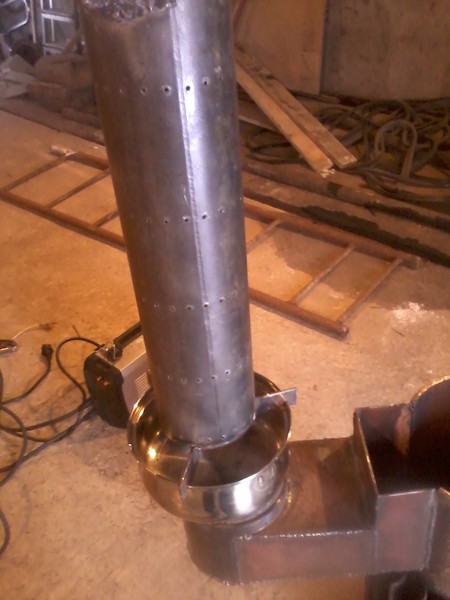

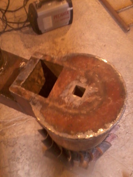

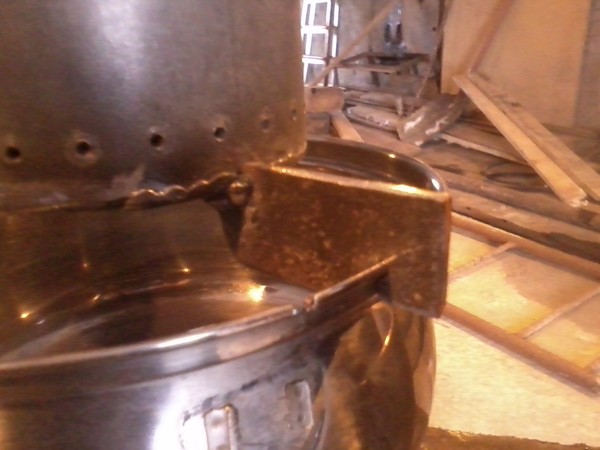

  16. баян
    И так, очередной фотоотчет:
    Сегодня решил полностью заняться дожигателем.
    Установил трубу по которой будет организована подача масла и первичного воздуха (с квадратом работать проще):
    Низ фотографировать не стал, там все тоже самое...
    Потом просверлил отверстия, как и писал. 23 в ряду (15мм между отверстиями), 5 рядов по 8 см между рядами. Пока просверлил на 2.5 мм, там будет видно... если что рассверлим...
    Кстати, думал что ни одного сверла не сломаю. БЛИН, 2 дырки осталось просверлить, и сверло в щепки!!:jc_rant: Хорошо. что хоть сверла в гараже были:ok:
    Установил чашу: ковшик из нержавейки, верой и правдой прослуживший дома лет 10:mosking: (жена ругалась :mosking::mosking:) размеры: Ф18см (просто идеально. т.к. Ф баллона 20). Высота 7см - укорачивать не стал, т.к. за верхний бортик очень удобно было организовано его крепление к дожигателю.
    Расстояние от дожигателя до чаши - 15мм, от чаши до первых рядов отверстий - 30мм.
    Кстати крепления, удерживают чашу одновременно и центруют дожигатель...
    З.Ы. Да, приступил к постройке каркаса или корпуса для этого девайса, но там пока показывать нечего.....
