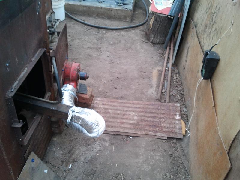

    Возьми трубы гофрированные , у меня сейчас длиннее, чем на фото-греет как батарея и тепло приличное на конце выходит.

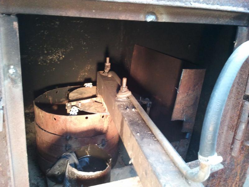

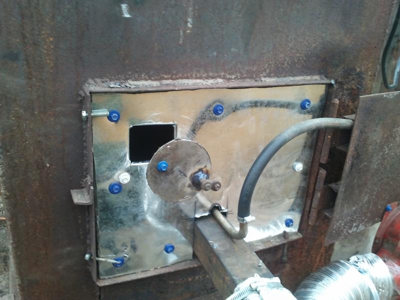

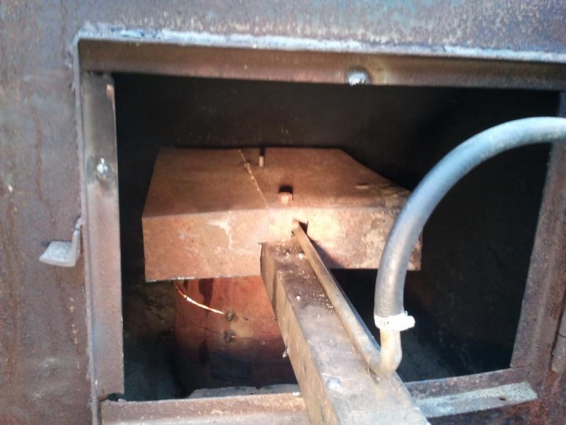

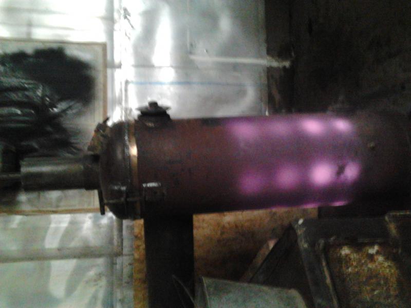

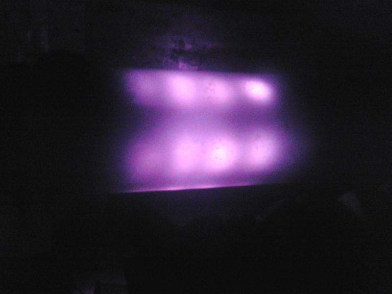

    Вот такая печь получилась в котле, зажег в пять часов будет работать до утра. Предварительный расход масла примерно 2.5 - 3 литра (визуально по струйке)? точно будет видно утром. В котле так называемый лабиринт с двух листов метала (чтоб максимально снять к.п.д.). Небольшое видео, правда сейчас печь не то что малиновая, она по-моему имеет цвет, приближенный к плавке металлов ( не знаю, насколько хватит баллона в таком режиме ). При закрытой крышке пламя практически равномерно расходится по трем стенкам котла ( на четвертой нет водяной рубашки когда-то не хватило сварных способностей ).

    Улитка не слишком близко к печи ? На фото не понятно... Может есть смысл подальше расположить?

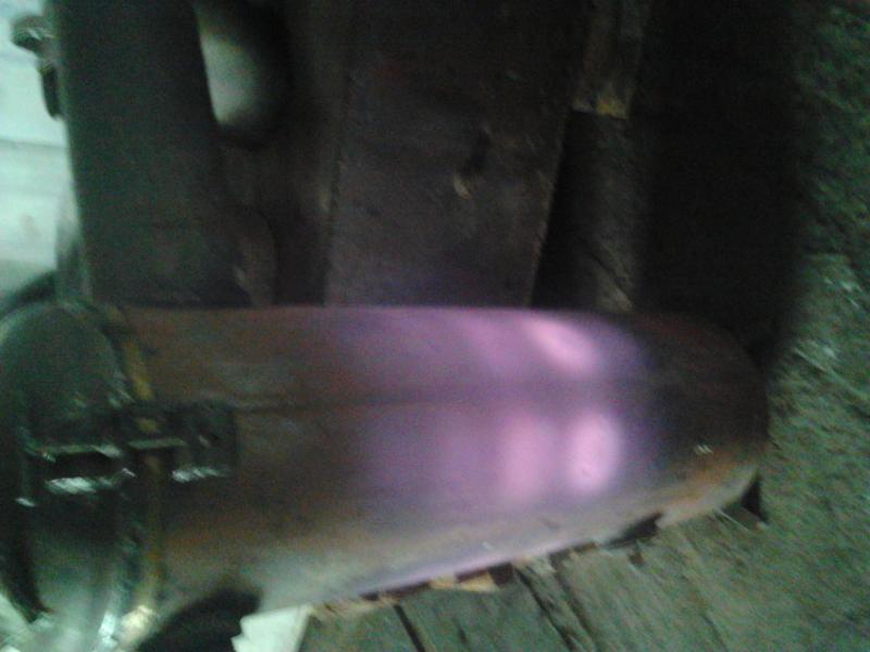

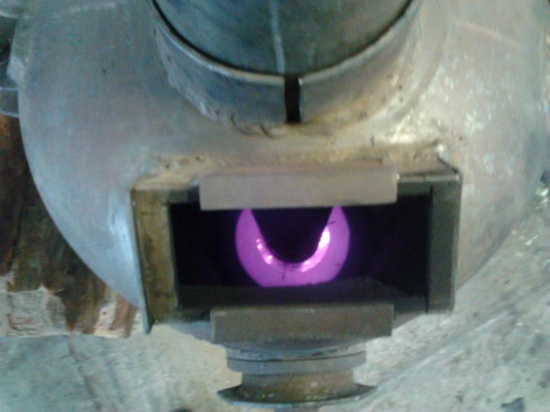

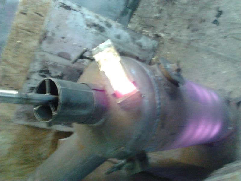

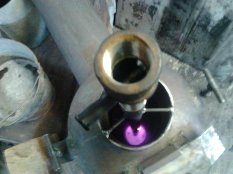

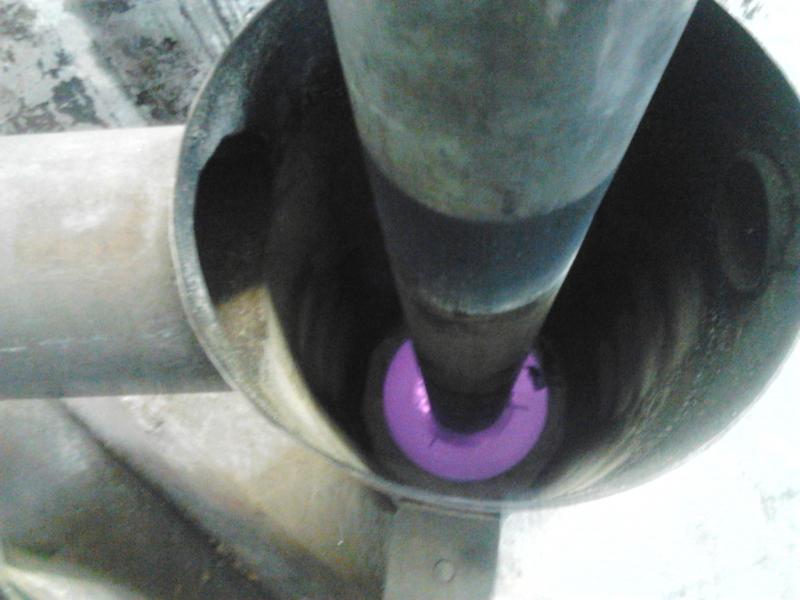

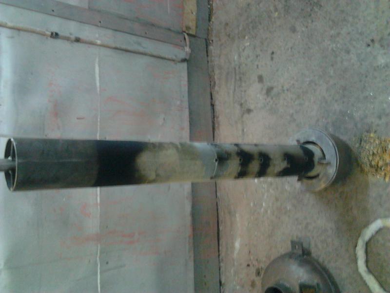

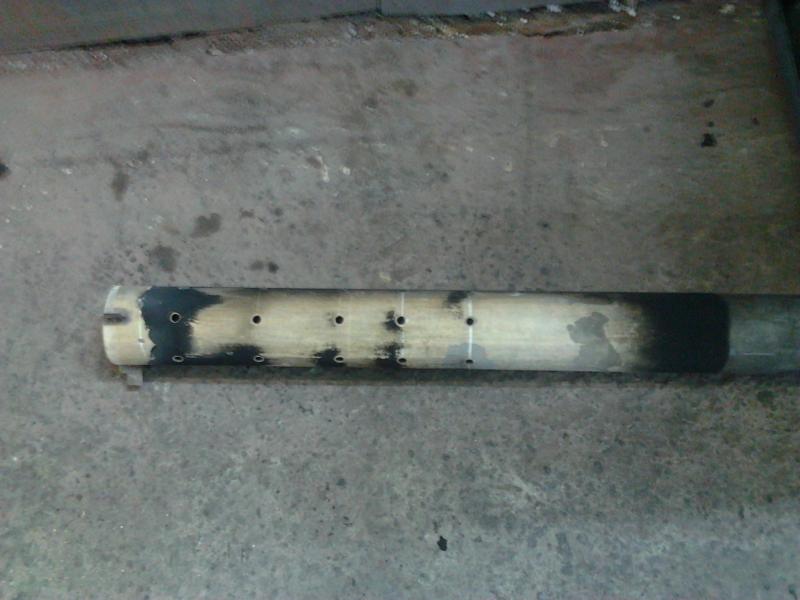

    Всем привет! Вот собрал свой образец печи на отработке. Работает на собственной тяге, расход отработки от 1-2л/ч. Подача масла верхняя, буду думать над нижней но пробле ни каких нет. Масло сгорает полностью остаются лишь коричневые хлопья. Дыма из трубы не наблюдаю.

    Отличная печурка получилась.:good: Давайте подробней про сей девайс.

    Вопросы имеются - какой дымоход, диаметр и высота, и диаметр отверстий в дожигателе? Спасибо.

    Нет, улитка не греется, водяная рубашка, а где ее нет - изолировано асбестом изнутри. После пяти часов работы выяснилось, что при расходе 3-3.5 л. стабильно держит 70 гр. ( МАЛОВАТО ОЖИДАЛ БОЛЬШЕ ), при изменении подачи масла реагирует почти мгновенно ( как на газе ).

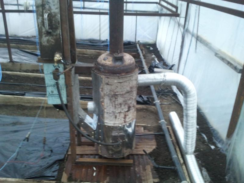

    При принудительной подачи воздуха, в случае обогрева теплицы, есть смысл дымоход пустить по теплице, с небольшим наклоном. Теплоотдача повысится существенно. У меня печь закрытого типа с принудиловкой, работает с дымоходом 17 метров по теплице +4 метра в высоту. На выходе, при минимальном расходе 0,8 литра в час, труба просто тёплая, - руку можно спокойно держать. Как следствие - экономия топлива...

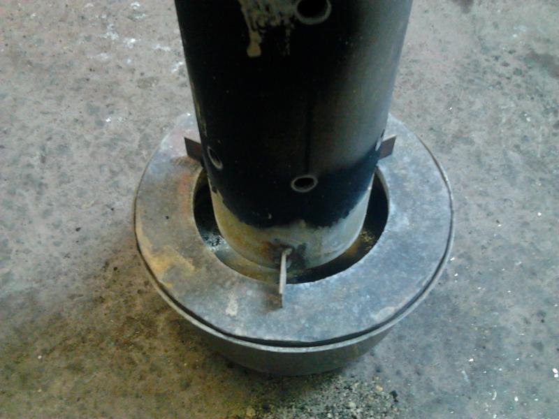

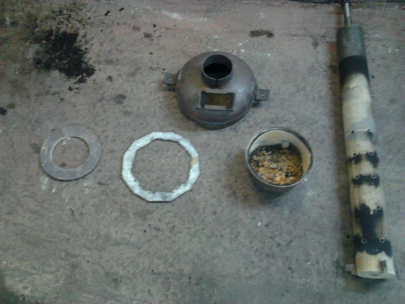

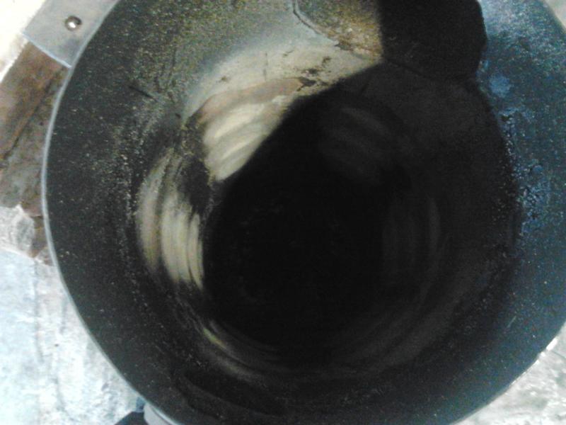

    Здравствуйте! Чертижи рисовать не умею, но на все вопросы отвечу с радостью. Так, дымоход д140мм общая длинна 5м, корпус пропановский балон с а/м помоему Волга, диаметр балона 280мм высота 950мм. Труба дожигателя д 100мм высота 900мм, отверстия в дожигателе д 10мм 5 рядов по 6 отверстий, последний верхний ряд д 9мм. Расстояние между рядами, первые три ряда 100мм, остальные два 80мм.
    Самое главное добиться, чтобы в испарительной камере не происходило горения, а только испарение отработки. Камера должна разогреться очень сильно, и огня в ней практически нет. У меня гараж 40кв с-15 до +20 нагревается минут за 30, через час работы печи в усиленном режиме в гараже +32, пробовал кочегарить на всю катушку за 2-3 часа нагрел +45 можно париться. Хочу заметить, что при такой жаре дымоход до красна не нагревается, я даже рукой по глупости притрагивался не обжегся.

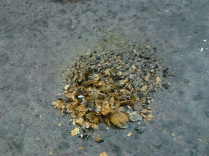

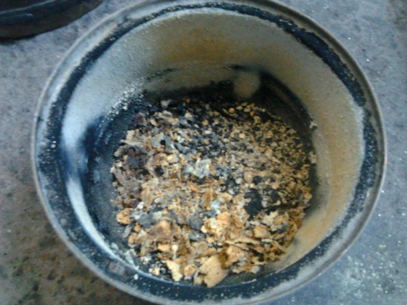

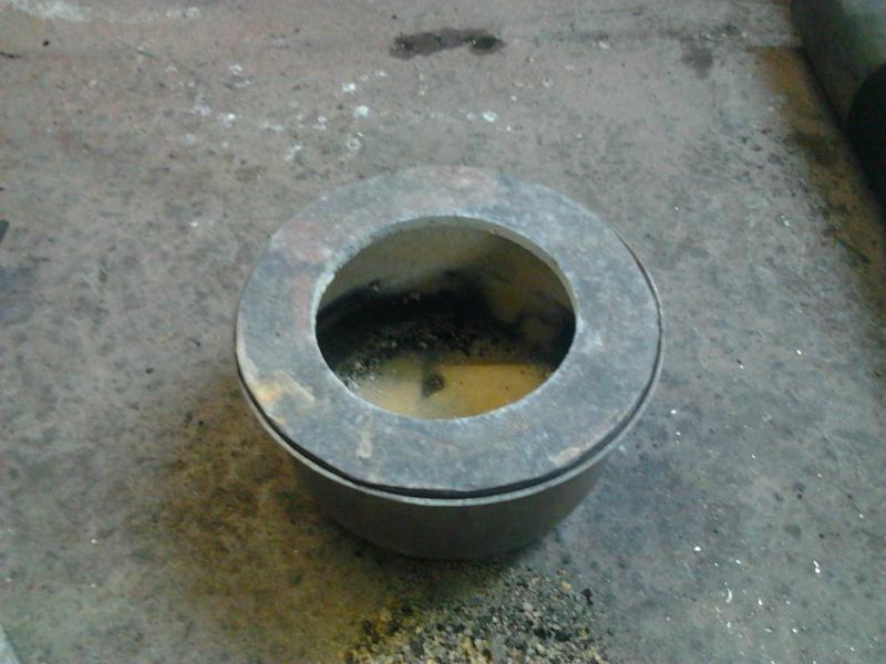

    Вот фото топил 2 дня не чистя печи, топил с9 00 до 21 00, сжег примерно литров 30-35 вот что осталось в чашке.

    По поводу камеры-то там все просто. Состоит она из 3х деталей, труба дожига, разделительный диск и чашка - китайская кастрюля. Смысл в том, чтобы так называемая камера была практически замкнутым пространством без доступа кислорода. И только кольцевой зазор между дожигателем и диском, откуда и выходят пары масла (про пиролиз писать не буду, это все нудно и не понятно простому народу), надеюсь ни кого не обидел своим высказыванием. Ну дак вот я думаю, что самое главное в начале постройки печи нужно найти оптимальный объем камеры, кольцевой зазор между диском и трубой дожига, и самое на мой взгляд главное это объем первичного воздуха, который попадает в камеру и разжигает отработку. После того как разгорится, хочу заметить горения в камере не происходит только испарение.
    Да, забыл внести в этот пункт хорошую тягу, т.к печь работает на собственной тяге. Не будет тяги и печь работать не будет.

    vadik красиво, просто, молодец! В первичку воздух по трубке или 3 х (3-8мм)?
