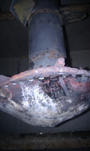

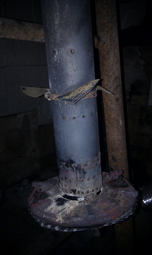

    День добрый.

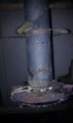

    Давно не заходил, печку топлю, но что-то мне в ней не нравится. Пытался добиться синего пламени, но оно бывает только в самом начале розжига при выходе на режим, потом превращается в рвано-соломенно-белое...
    Расскажу что и как делаю.
    1) достаю дожигатель, чищу тарелку
    2) мочу кусочек тряпочки в смеси масло-солярка, засовываю между диском и тарелкой, поджигаю и опускаю дожигатель в печку
    3) перекрываю вторичку, отркываю первичку - включаю улитку
    4) через воронку вливаю ~100грамм смеси масло-солярка 50/50 где-то (через отверстие куда масло подаётся)
    5) регулирую первичку/вторичку таким образом чтобы языки пламени вырывались из под разделительного диска к соплам, но в тоже время не сдувалось пламя
    6) минут через несколько добавляю вторички и таким образом получается "факел", перекрываю первичку и включаю подачу масла
    7) общим временем минут 10 - получаю хороший факел, рваного пламени с кусочками струй синего, как у комфорки
    8) баллон становится тёплым, пламя более выравнивается, но синего кусочками и рывками
    9) 15 минут от начала поджига, баллон горячий, синее пламя местами, в основном желто-грязное
    10) добавляю "газу", т.е. больше масла. баллон начинает краснеть, разделительный диск чуть-чуть - пламя очищается от "сажи" и становится более желтым
    11) баллон по периметру выше разделительного диска - красный, диск красный - пламя соломенно-белое, синевой даже не пахнет.
    12) подачу масла можно увеличить до 3-х литров/час - пламя начинает вылетать в трубу, баллон краснеет до последних отверстий в дожигателе. можно уменьшить до нельзя. вплоть до погашения, пока диск красный - печь легко вспыхивает (без хлопка). но синего пламени НЕТ :(
    Из особенностей - факел однобокий какой-то, особенно в начале при розжиге видно. потом по кругу всё горит. и пламя не форсунками, т.е. струйками, а как бы рваное, нечто среднее между костром и газовой конфорки. эффект конфорки виден только при розжиге, а как краснеет - струйки практически исчезают.
    Собственно фото дожигателя прикладываю.
    Может чего надо "досверлить"?
    Нижний ряд пересверлен. Было просверлено под углом, но когда диск приварили - нереально было под углом просверлить, чтоб пламя "заворачиволо" вокруг трубы...
    В середине виднеется болт, на который и капает масло.
    Крылья завихрители как ни странно - очень помогают, как бы придавливают сверху :)
    Диск приварен к дожигателю, а чашка на гайки "вплотную" к диску, если увеличивать расстояние между оными (диск-чашка) - выход на режим сильно задерживается.
    При прекращении подачи масла - печь гаснет минуты за 2-3.
    И как лучше подавать масло - порциями или же непрерывно лить?
    По опыту - честно, разницы не заметил, но вдруг я чего-то не "вижу"...
    Стоит ли вообще искать это синее пламя?

    Доброго дня! Я думаю что выскажу мнение многих, за синим пламенем гоняться не стоит, самое эффективное это ярко соломенное. По поводу подачи масла, тут кому как больше нравится, исходя из возможностей, но более так скажем лучше для горения - это конечно непрерывная подача, масло всегда одной температуры.

    В первичку воздух по трубке, и диаметр трубки должен быть не меньше 25, у меня она из нержавейки. И отверстия играют не мало важную роль, они дожигают то что по краям чашки, диаметр от 9мм, было 6мм горело не равномерно.
    Тут в общем то и нужно определиться если печь на самотяге, то отверстия в дожигателе, и диаметр самого дожигателя должен быть в разы больше.
    И по поводу цвета пламени, тоже есть различия за все работу своей печи синего пламени не наблюдал, но провел эксперимент взял обычный фен и прислонил его к трубке первичного воздуха, тогда и увидел то самое синее пламя и печь начала гудеть как реактивный самолет, расход отработки увеличелся в разы. Я считаю что нужно самое главное добиться от печи ровной и устойчивой работы при разном расходе топлива. А добиваться синего пламени не обязательно. В общем синее пламя Это к печам с принудительным надувом.

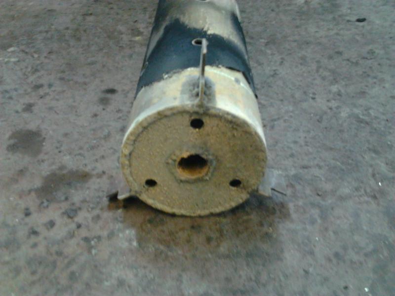

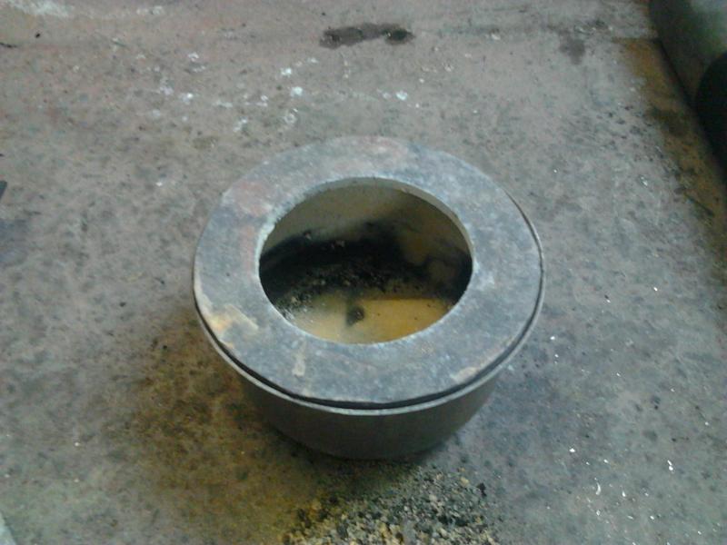

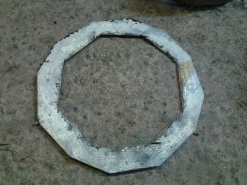

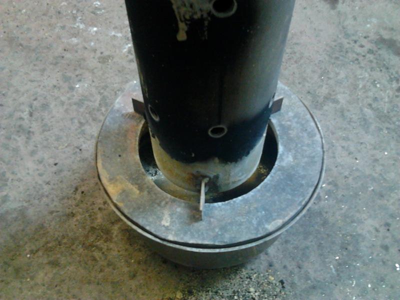

    Использовать дно баллона ни в коем случае нельзя, т.к стенки баллона будут забирать тепло, которое нужно для того, чтобы создать в чаше температуру намного выше, чем температура стенок баллона. Камера должна быть выполнена из тонкой нержавейки, т.к нержавейка жаропрочный материал. Если стенки камеры (чаши) будут толстыми то отработка не будет сгорать полностью, будет не устойчивое горение, копоть и много сажи - не до конца сгоревшей отработки. Отработка будет как бы остужать чашу, вы ведь не сможете каждый раз подогревать отработку, чтобы подать ее в камеру. Иногда как мы уже успели заметить в отработке попадается не значительное количество воды, что в своем роде может тоже охлаждать камеру. Так что я считаю, что камера сгорания отработки должна быть изготовлена с тонкого материала в данном случае нержавейки.
    И моя камера находится в подвешенном состоянии и ни в коем случае не соприкасается со стенками баллона, где происходит уже совсем другое горение.
    В баллоне у меня прикручено три штыря, на каком расстоянии от низа не помню, если интересно могу по мерить. На эти штырьки ложится пластина (кольцо) толщина кольца 2-3 мм наружний диаметр пластины как у баллона внутри, внутренний диаметр - диаметр чаши. Чаша как бы вставляется туда и висит в баллоне. На чашу ложу разделительный диск, ну а на него ставлю дожигатель.
    Проблем с чисткой нет, хочу лишь диск и трубу сделать как одно целое, чтобы деталей было меньше.
    Я в свою печь наливаю масла грамм 500, затем беру кусочек тряпочки в солярку, поджигаю и бросаю в чашу, ставлю дожигатель накрываю крышкой и все минут 10 и печь работает. Хочу заметить, что масло у меня стоит в бочке на улице. Наливаю холодную отработку горит без проблем, там естественно попадает снег, я не гружусь горит даже со снегом. Думаю это тоже не мало важный фактор, всю мазуту в гараж не затащишь. Фото пластины на которой держится чаша.

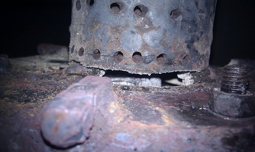

    В последнее время, краном подачи первичного воздуха перестал пользоваться. Три отверстия на конце дожигателя и - кран не нужен. Так что его можно и не ставить. До того как небыло отверстий приходилось с ним орудовать. Но при этом был не приятный эффект - масло поднимало по стакану вверх из-за давления в маслоодающей трубке. Теперь и кран не нужно открывать и за перелив масла не беспокоишься...
