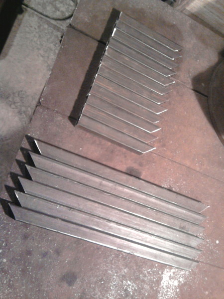

    Я дико извиняюсь, за то что начал тему и давно в ней ничего не писал. Произошел Форс-мажор... машину раздолбал... пришлось ей заниматься...
    Из новостей: окончательно определился с будущей конструкцией "корпуса". Решил сделать его максимально похожим на "фабричный" вариант (ну конечно условно). Поэтому по количеству и стоимости материалов, как бы это правильно сказать, все это не совсем "практично".
    Сама печь будет находиться внутри пропанового баллона (его Ф30см, диаметр печи по внешним лепесткам "радиатора" 29см) то есть почти вплотную. Как раз между стенками печи и внутренней стенкой баллона будет проходить воздух обдува.
    Верхняя и нижняя части будут квадратными (по принципу первой печи).
    Дальше: корпус будет разделен на 2 части: пополам передняя и задняя, т.к. если его собрать не разборным, извлечь печь, в случае чего, будет невозможно из-за дымохода (сверху) и квадратной ноги (снизу).
    Фото... с фото все печально... выкладывать по сути нечего... единственное, что сегодня сделал, порезал баллон на заготовки (отпилил верх и дно, и распустил его вдоль). Порезал профиль (ну это фото есть :mosking: )
    Из этого собрал нижний "квадрат" корпуса. (Сори, не сфоткал)
    З.Ы. Честно говоря сегодня вообще не хотел ничего писать, т.к. сделано мало, но не ответить, было бы не прилично:blush2: Вообще работа идет, жаль что не так быстро, как хотелось бы...

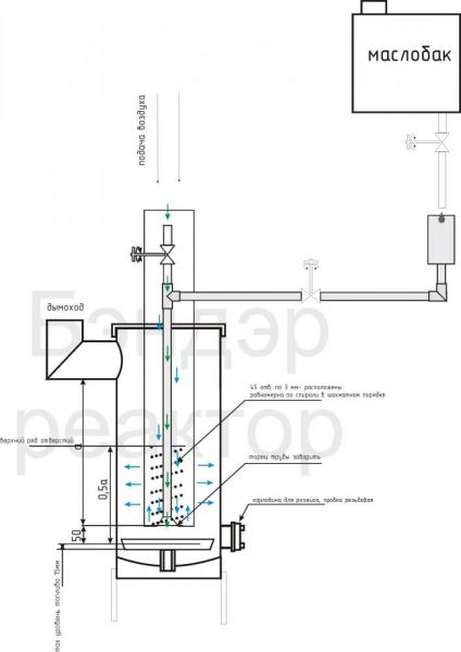

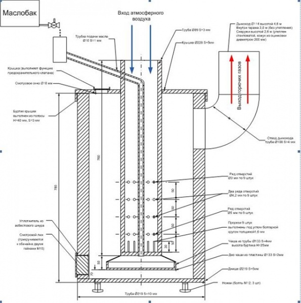

    Доброго времени суток!
    Планирую делать печь на отработке, но никак не могу определиться с конструкцией... Вообще для начала хочется печь без наддува, потом может и переделаю.) Есть на примете пару чертежей, какой лучше выбрать?ИBли может сразу с наддувом делать?
    Тут нет информации про дно трубы дожигателя...
    Этот вариант Бендера, как я понимаю работает только с наддувом ?
  18. Владимир Мирошник
    Для горения без наддува нужен дымоход Ф160-200 мм высотой не менее 10 метров. Асбестовые трубы применять нельзя .На форуме об этом писали неоднократно.Конечно если отапливать большие площади, то лучше построить такой дымоход ,так как он даст энерго независимость,что при нынешних погодных катаклизмах ох как нужно. В 2013 по 3-4дня без электричества, а бензин (цена) Европа отдыхает.

    У меня дымоход Ф105, метра 4 в высоту, дожигаель думаю сделать из трубы, внутренним диаметром 69, стенка 4мм, труба подачи масла внутр. диаметром 20мм, внешним 25мм-пойдет? Перед тем, как распиливать баллон из-под пропана достаточно просто спустить газ или ещё какие-то процедуры нужно проделать?))
    Пока что греюсь чудо печкой, но хочется печь безопаснее и мощнее))
  20. mika115
    Во первых - читайте форум . На второй вопрос - тоже ответ дан . ЧИТАЙТЕ ФОРУМ ... От себя скажу : с вашим дымоходом хорошо работать будет только печь с наддувом .:mosking:
