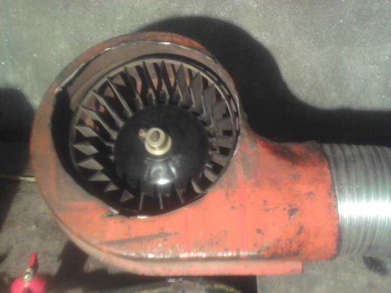

    Перед тем как пилить, пропан нужно прополоскать водой, но про это есть отдельная тема ( кстати), как сказал mika115 с таким дымоходом надув будет обязателен! А работающих конструкций из пропановского баллона на форуме очень много! В любом случае придется настраивать!

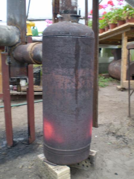

    Вот этот баллон разрезан болгаркой с сохранением внутреннего кольца .Хотя никаких преимуществ вн.кольцо не даёт, но эстетика и загадка для не посвящённых есть.

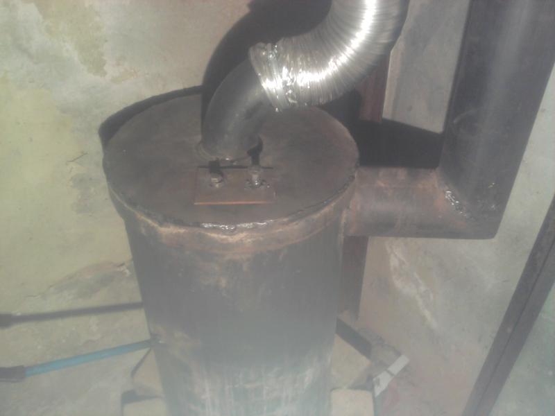

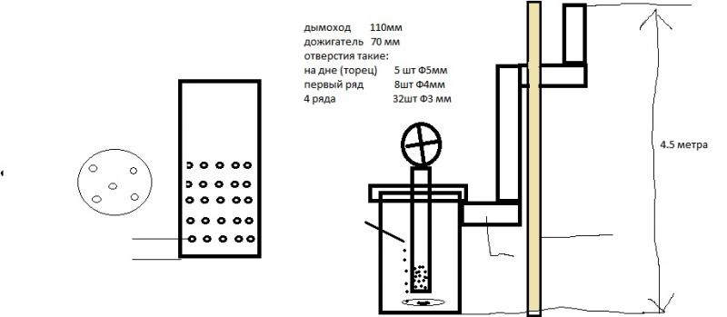

    Срывает пламя с дожигателя. Что делать?
    Кто может подсказать, как должна вести себя печка, когда выходит на режим? Я решил поэкспериментировать с дожигателем, из Ф50 переделал на Ф70 - гореть стала лучше. Появилось синее пламя и печка стала гудеть. Я налил 300 гр масла, печь разгорелась и когда включаю сильнее надув, то слышно как печь затухает. Вчера печка сильно бахнула и сейчас страшно наливать больше масла. Теперь думаю или больше масла налить, или больше отверстий сделать?!

    Фото печки

    re: Срывает пламя с дожигателя. Что делать?
    Я вчера так делал-грамм 100 солярки в тарелку .Брал кусок поролон,а мочил в солярке, поджог и на тарелку .Потом включал поддув. Через 4 минуты подачу масла.Перед тем как включать подачу масла печь уже гудит, синее пламя. Потом краснеет, на масле пламя в смысле.И все горит.Ну я сам пока настраиваю.А какое масло вы там наливали, не понял!Правда!
    Масло покупаю на пункте замены масла "Oil центр". Вчера был прикол, налил соляры грамм сто и включил надув посильнее, печь 10 мин и разгорелась, я открыл смотровое окошко, оттуда пошли языки пламени. Далее понимаю, что все пошло не так. Сделал надув меньше, перекрыл масло и отошел подальше - через 1мин как она рванула, крышка подлетела до потолка, весь гараж в саже :)))
    Это масло горит красным пламенем наверно из-за присадок для промывки. У меня были запасы хорошей отработки с грузовика и горит гораздо лучше и пламя синее, но где брать такое масло в большом количестве не знаю.
