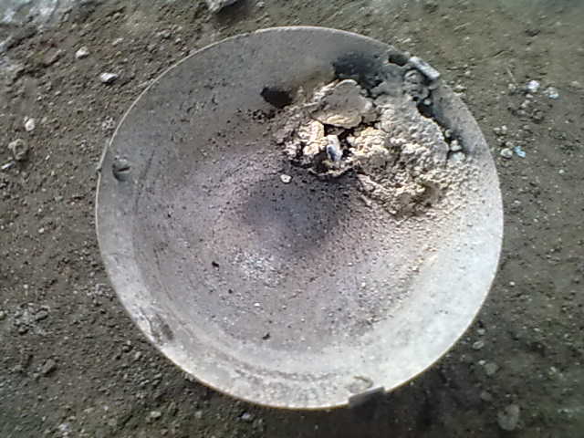

    Вот фото моей тарелки после где то 2х часов настройки

    re: Срывает пламя с дожигателя. Что делать?
    А с чего тарелка? И какого диаметра у тебя сама печка?
    А есть фото твоего дожигателя? Если можешь расскажи про свою печку, может мне будет легче настроить свою :))

    Диаметр печи труба 159мм, а тарелка с нержавейки года два в гараже валялась сковородка - вот и она пригодилась, входит в печь по краям миллиметров 8 от стенок высота 30 мм можно было бы и повыше! При запуске можно налить и побольше топлива! А при запуске видно, что при полностью отрытом первичном воздухе соляра аж как закипает! А у Вас сколько мм от тарелки до дожигателя? И ещё вопрос: при работе печи у меня крышка печи нагрелась, ё маё у Вас так же?

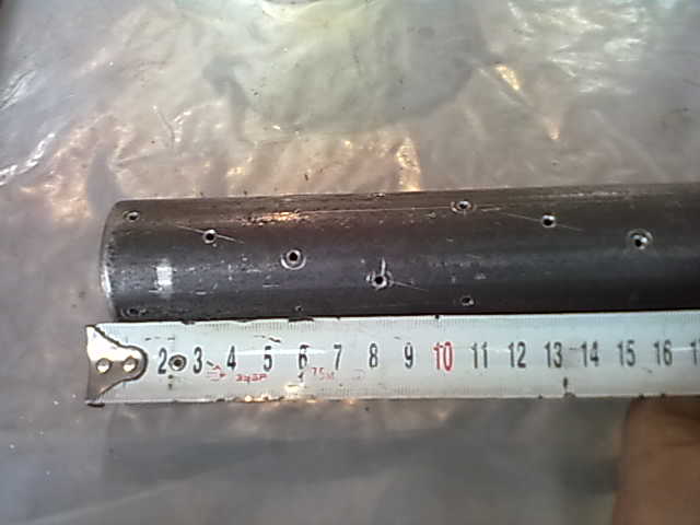

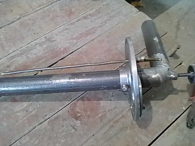

    О фото дожигателя забыл!с сороковой тубы!

    У мня печка 300 мм высотой 1метр дымоход 110мм, а чашка с камазовского ресивера, дно отрезал и квадрат приварил, чтобы не падала. Крышка тоже греется, смотровой лючок открываю перчаткой, очень уж горячий. Эта бандура так бахает мало не покажется!
    А что за вентиль стоит и для чего?
    А какое количество отверстий?

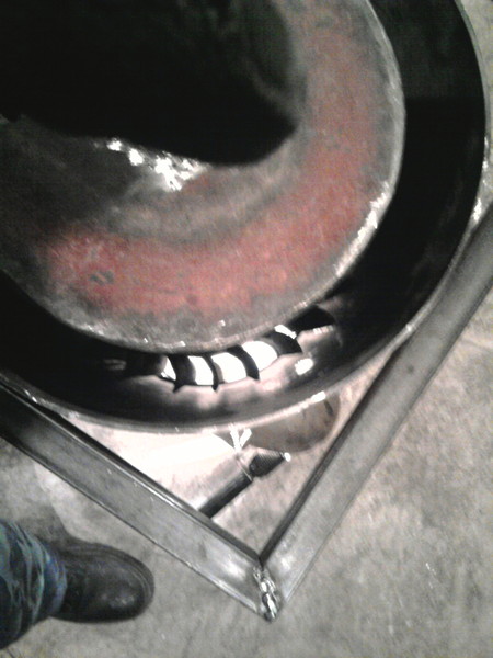

    Давай! Печь туба 159 600мм. Тарелку описал. Дожигатель труба сороковка, в ней 28 отверстии по 3мм на 160 миллиметрах улитка небольшая, маслонасос от москвича с ураловским маслонасосом. Все фото есть в моём профиле. Тарелка от дна печи 50 мм, между дожигателем и тарелкой где-то 40 мм.

    Сделал сначала 48 отверстий, на мой взгляд этого мало и печка горит синим пламенем и гудит. Когда я сделал много отверстий и в беспорядочном порядке, то гореть стало красным пламенем и сажа появилась. Я все стараюсь сделать печку так, чтобы когда она работает и выключаешь надув, она могла перейти в малое горение и не бахала.
    Забыл ответить, от дожигателя до тарелки примерно 40мм, вчера делал меньше плохо горит.

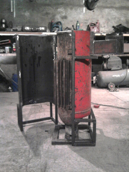

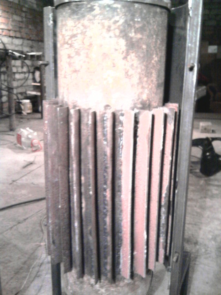

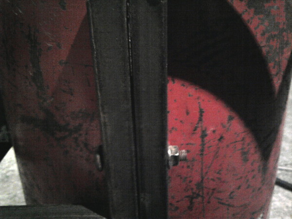

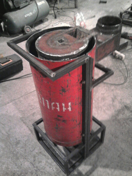

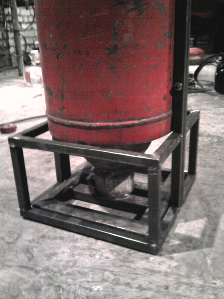

    Всем доброго времени суток! Ну вот еще один рабочий день...
    Сегодня вплотную занялся изготовлением нижней и средней части корпуса печи, вот что стало получатся (до окончательного варианта еще далеко)
    как я и писал раньше корпус разделен на 2 части, и стянут болтами
    Расстояние от "радиатора" до пропанового баллона просто в ИДЕАЛЕ!!:good:
    Итак, "скелет" нижней, средней частей печи готов, дальше планирую изготовить "скелет" верхней части (в ней будет установлен винт, и подача масла)
    Ну а дальше будет видно... сохраним интригу:blum2::blum2::blum2:
