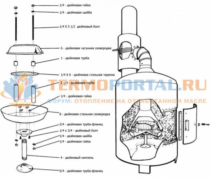

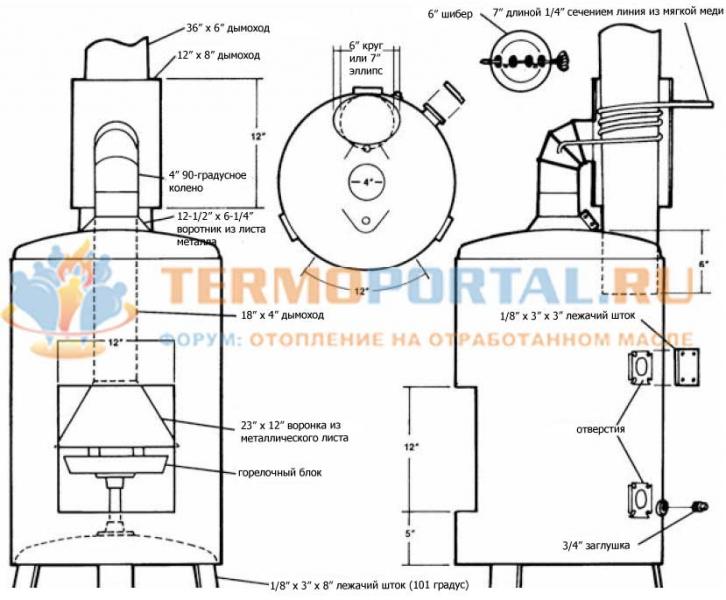

  2. Melinda
    23 мар 2008
    506
    525
    Как за £36 смастерить своими руками печь на отработанном масле стоимостью £500.
    Чертежи для изготовления печи на отработанном масле своими руками.
    (Нажимайте на картинку, тогда она появится в увеличенном масштабе-прим. Termoportal.ru).

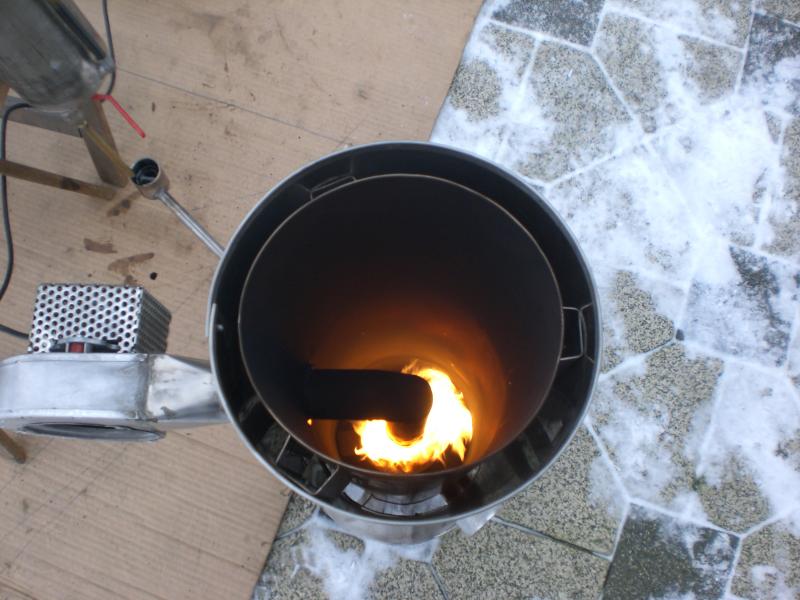

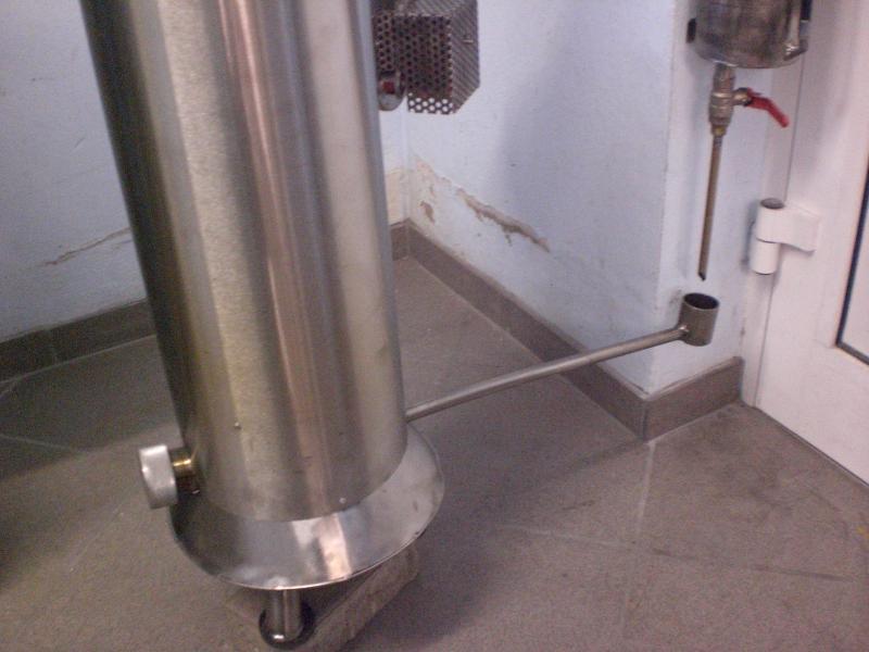

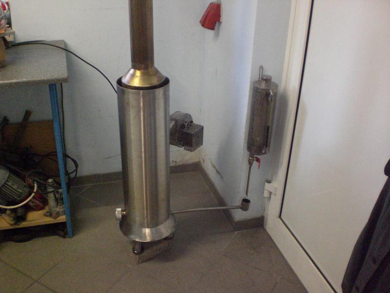

  16. Ilja
    Всем привет! Не судите строго, начинал по видео из Youtube там наткнулся на этот форум. После нескольких неудовлетворительных запусков решил переделать. Завтра беру в руки болгарку.... О результатах сообщу.

  17. mika115
    Такую красоту жалко резать :cray: . Надо дожигатель переделать , да улитку наддува помощней ... Дожигатель делай съемным . Для облегчения настройки ...

  20. KIRIl
    Болгарка поможет только процессу утилизации, а здесь нужен первоначальный план направленного изменения внутренней конструкции, и может быть не такой уж и кардинальный ( горит все-таки, хоть и не совсем, как хотелось). Внешнее оформление на призовой высоте, дело совсем за не многим- довести внутреннее наполнение так-же до 90 на 60 на 90.
