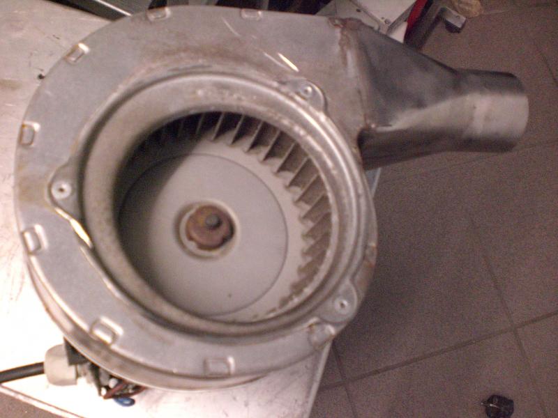

    В том то и дело, что дожигатель вваренный. Каждый раз приходиться за болгарку браться.
    Улитка в принципе должна подойти, она раньше была в немецком газовом котле Vaillant с тепловой мощностью 9-18 КВ. Только как я вижу сама улитка правая, а крыльчатка левая встроена.

    Замени улитку и все будет работать !

    Нормальная крыльчатка:ok:,вот тут посмотри :http://www.termoportal.ru/single/23177-post53.html. И к тому же сам пишешь, что она стояла в немецком котле.:good:

    Что касается улитки - вы вазовскую 09 подключите наоборот и увидите, что она вроде дует, но давление не создает.

    Об улитке, вы, это к чему?:5:
