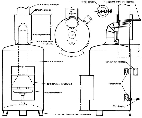

  7. Владимир Мирошник
    Re: Как за £36 смастерить своими руками печь на отработанном масле стоимостью £500.
    Насколько видно, то печь безнаддувная и капельная подача масла с подогревом? Так получается заслонку надо в тр. подачи воздуха и при розжиге закрывать, чтобы не дымила в помещение.

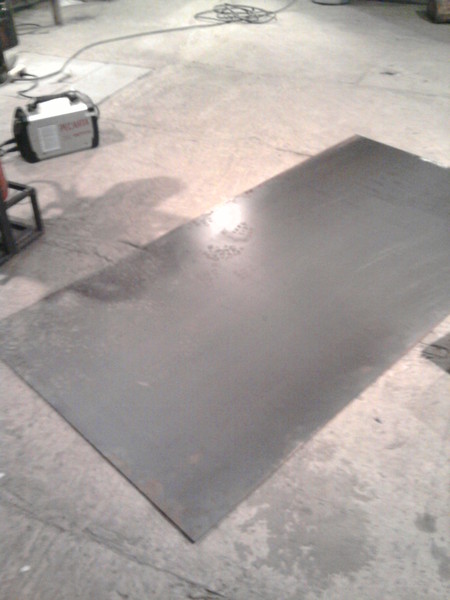

    И так, сегодня купил лист металла, им как раз буду "обтягивать" печь (я же писал, что с практичностью и низкой себестоимостью данный девайс ничего общего не имеет :blum2: )

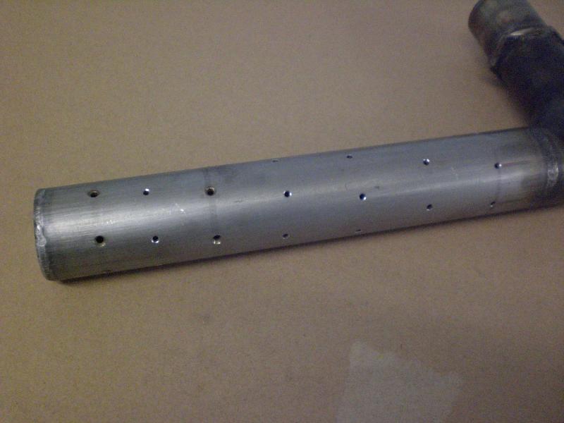

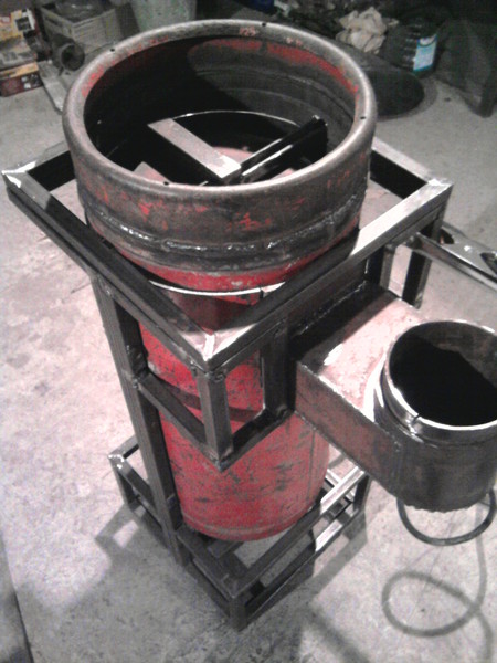

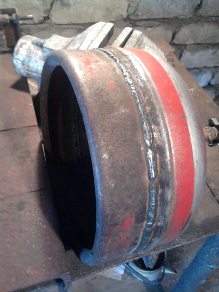

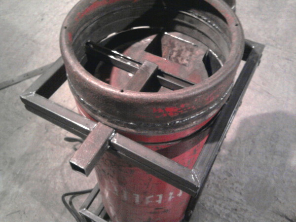

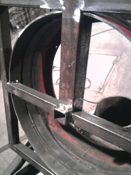

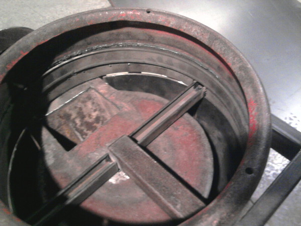

    Из остатков баллона и башмака от него же, сваял верхнюю часть:
    Дальше не совсем получается подобрать слова, чтоб описать сделанное, вобщем вот:
    Выпирающий квадрат вставляется в квадратное отверстие на дожигателе, соответственно через него будет организована подача первичного и масла.
    Сл. фото:
    На фото видны 2 прорезанных сверху профиля, которые "захватывают" воздух с винта, расположенного сверху и направляет в профиль (выходное отверстие из профиля еще не сделал, но он будет расположен рядом с подающей трубой. Где нить там расположу и кран регулировки)
    Вся верхняя часть будет открываться на петлях, вперед в сторону выпирающего профиля.
    Ну и еще одно фото...
    Дальше в планах доделать "верх" , установить винт, сделать так, чтоб верх "открывался" на петлях, ну и облагородить все это, обтянув металлом.
    Ну вобщем ковыряюсь потихоньку...
    З.Ы. сори за ошыбки, голова вообще не работаети:blush2: чет подустал...

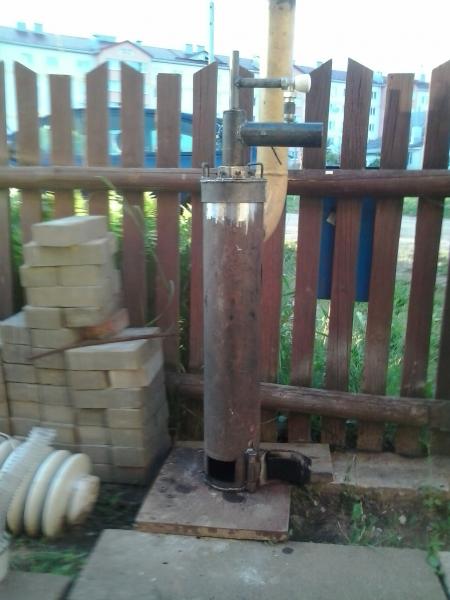

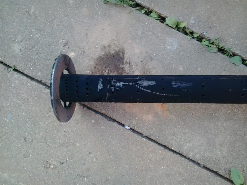

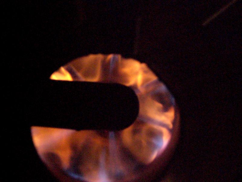

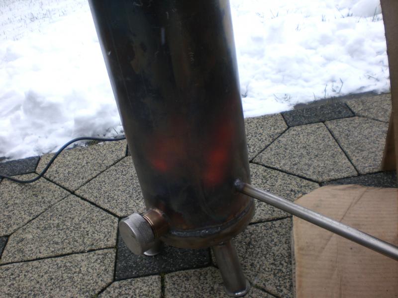

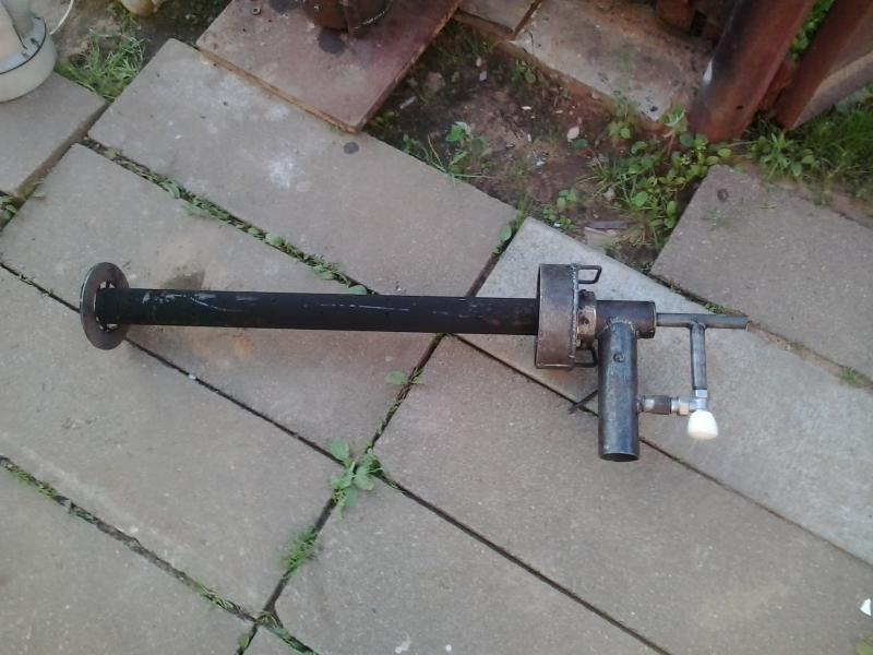

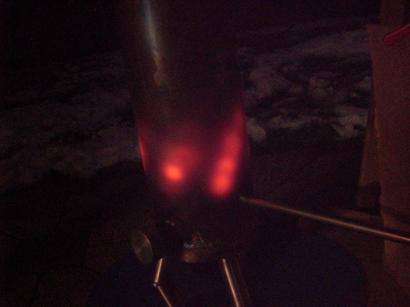

    Дожигатель 43 мм. Семь рядов с шагом 30 мм по шесть отверстий, нижний и третий ряд д. 3,2 мм (так осталось от предпоследнего варианта). В принципе третий ряд можно было делать меньшего диаметра, как остальные 2,5 мм диаметра. В торце одно отверстие 5мм для ПВ. Сама печь из трубы д.167 мм. Подачу масла подвёл к центру печи, по принципу упало-испарилось (работает первые пять минут, потом мне кажется из трубки уже не капает, а выходит газообразное состояние масла). Температуру набирает моментом. Снизу тарелки нет, масло капает на "Грибок". Квадратный лист приварен на болт по центру с небольшим "бомбирунгом" по диагонали для жёсткости. Если не сильно увлекаться подачей масла, то всё нормально, в противном случае пламя может подняться в трубу. С регулировкой вентилятора отлично справляется регулятор мощности от пылесоса. Вот такая конструкция получилась.

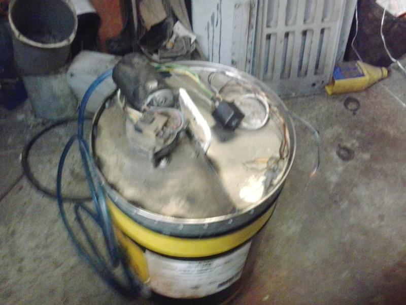

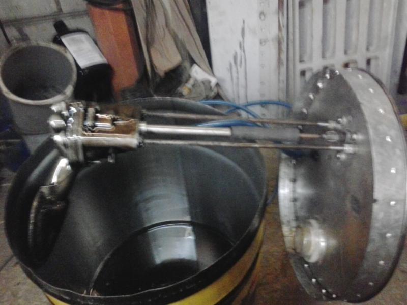

    Вот мое чудо, даже сделал подачу масла, но еще толком не настроил, делаю блок питания. Был транс 22вольта 240 ватт после снятия нескольких вотков остановился на 14 в. Ваши советы по конструкции. Думал сделать чашку, прикрепленную к дожигателю. и заварить часть отверстий.

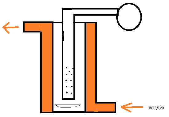

    Всем доброго времени суток ! Господа, как вы думаете, если вокруг печи сделать кожух (например саму печь сделать из углекислотного баллона, и поместить ее внутрь пропанового баллона), герметизировать верхнюю и нижнюю полости, вобщем, как водяная рубашка, только вместо воды воздух, и продувать это пространство, какую температуру воздуха можно получить на выходе ? Мне нужно рукавом подать горячий воздух в другую печь, для полимеризации порошковых красок. Температура там должна быть 200 С. Как думаете, это реально ?
    Особенно мне нравится печь mika115, вот [эта]
      26,2 КБ
      285
  14. Владимир Мирошник
    Реально, но дуть надо сверху вниз, чтобы зону испарения не охлаждать. Ещё есть отдельная тема, воздухонагреватели .

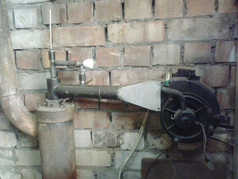

  15. эд1975

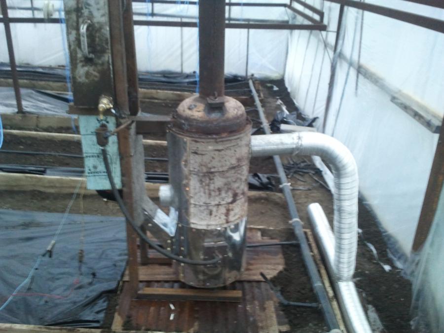

    Только сверху (научен горьким опытом ). И то, у меня наоборот, но градусник с печи выходящий воздух ( с красной ртутью до 70 гр. ) зашкаливает секунды за три четыре .

    У Вас кожух вокруг печи есть герметичный ? Просто мне нужно определиться. Для меня есть смысл строить печь, если она выполнит свою функцию, т.е. будет нагревать камеру полимеризации до 200 градусов хотя бы за час. А то 20 киловатт ТЭНов как-то очень прожорливы )) Объем камеры кстати 9 кубов.
  17. эд1975
    Mitchell нравится это.
  18. Mitchell
    Mitchell Участник
    18 фев 2013
    Ага... Понятно ! Спасибо Вам за совет ! А чего свою не переделаете на верхний обдув ? Там же вроде не сложно.
  19. эд1975
    Она в теплице как вспомогательный обогрев к основной ( водяной ) системы . Остановка и переделка сейчас без вариантов . Нужна стабильная температура ( растения они привередливые к микроклимату ). На 300 кв. м. и высоте по коньку 4 м. дает в плюсе 4 - 5 гр.
