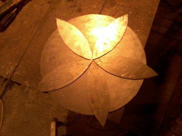

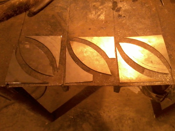

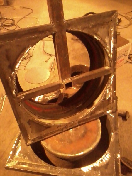

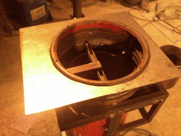

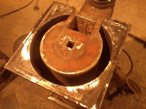

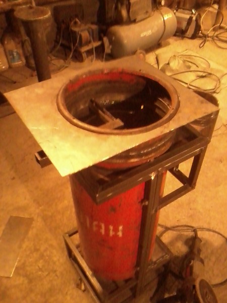

    Всем доброго времени!
    Вобщем еще один фото отчет:
    Начал сегодня с того, что нарезал "ГЛАЗЬЯ" :5::blum2:
    Цветы вобщем делать буду!:yahoo:
    ШУТКА....
    на самом деле эти овалы и круг, это остатки от нужных деталей которпые пошли сюда
    ну и верхняя часть
    она еще не преварена, так, просто положыл сверху чтоб понятно было
    ну вобщем на сегодня все...
    З.Ы. еще, я искренне надеюсь все знают, из форумчан, как круги и овалы в гаражных условиях делать?? просто друг зашел, так у него аж глаза округлились, когда он круги увидел... мол КАК???...

  6. vitus
    vitus Постоянный участник
    13 окт 2012
    Поделитесь технологией. Может что-то новое, что многие не знают, в том числе и я?

  9. баян
    Ну блин... ЭЛЕКТРО ЛОБЗИКОМ!! Я лично металл 5мм им шарашил, без проблем!! Пилится чуть хуже фанеры!! Ток масло подливать на полотно надо, чтоб не перегревалось полотно, и чтоб на изгибе скользило лучше. ВДшка не подходит, испаряется быстро...
