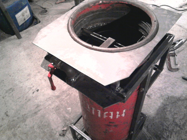

  2. баян
    НУУУ... на счет запуска говорить еще рано, всему свое время :blum2: А вот за предложение помощи СПАИБО!:good: Я думаю без дельного совета мне не обойтись, во время "тонкой" настройки.

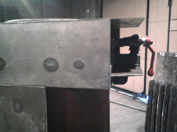

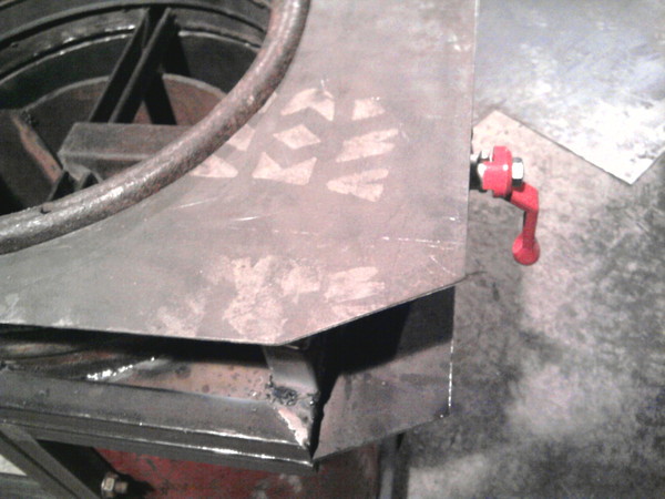

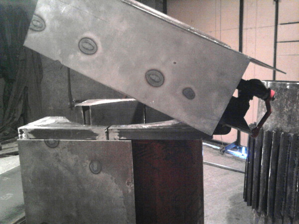

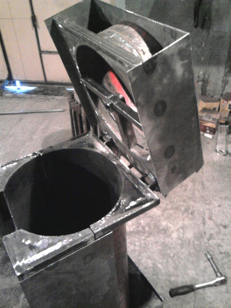

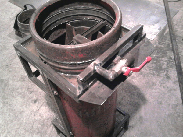

    Ну а пока немного нового:

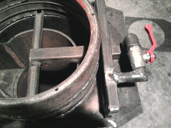

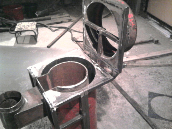

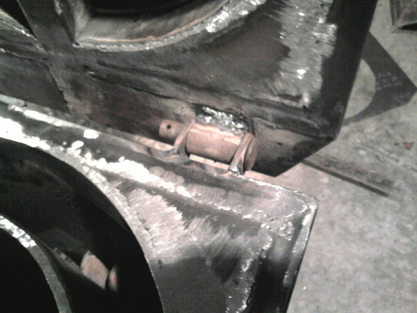

    Как и говорил ранее, приделал петли, теперь верхняя крышка открывается
    Ну и сами петли:

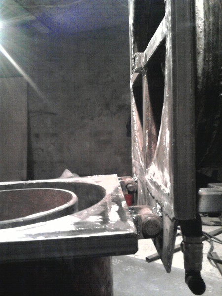

    Все-таки ПЕРЕСИЛИЛ себя, и сделал подачу первичного (не хотелось сегодня этим заниматься:bad: )
    На втором фото видно, что "резьбы" еще не состыкованы, завтра куплю дЯтальку и прикручу.
    И опять же общий вид с "надетой" верхней крышкой (ее не привариваю, т.к. сначала боковые панели надо приделать)
    Спереди тоже будет панель, и чтоб понятно было как там будет выглядеть кран, еще одно фото
    то есть, просверлю дырку и из панели будет торчать только ручка крана.
    Ну пока все, завтра я выходной:yahoo:, поэтому следующий отчет завтра! Всем пока:drinks:

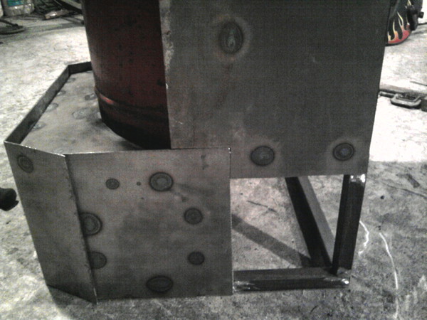

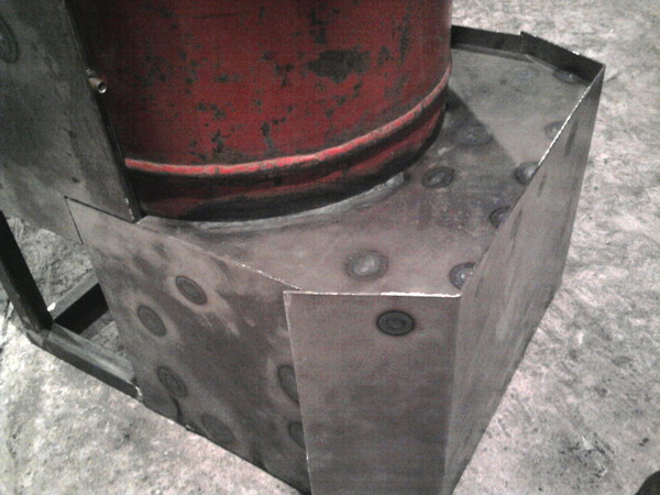

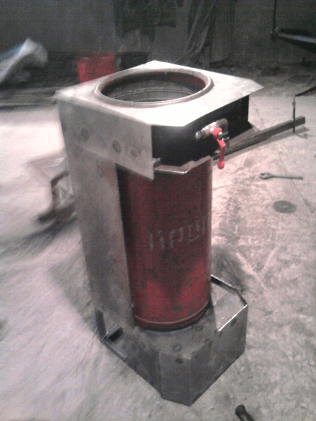

  4. баян
    Всем доброго!

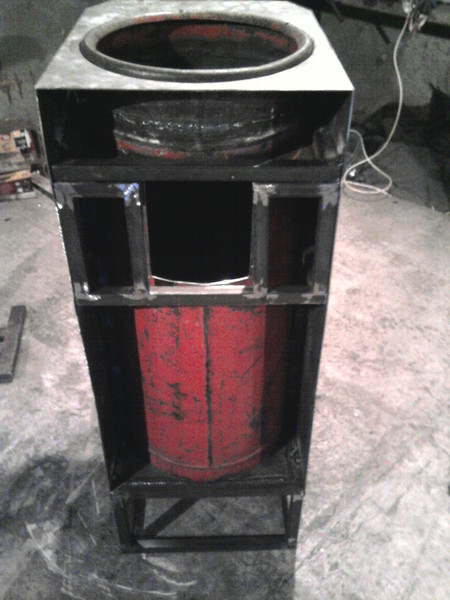

    Ну вот еще один шаг на пути к запуску печи!))

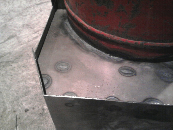

    Сегодня занялся "обтягиванием" печи
    (для удобства работы из корпуса печь была вынута, поэтому все фото только корпуса)
    Верх:
    Нижнюю часть решил сделать такой-же формы что и верхнюю, чисто из ЭСТЭЖТИЧЕСКИХ соображений
    на последнем фото видно отверстие через которое будет выходить воздух (соотвентственно влево и вправо), от них буду делать воздуховоды.
    Ну и общий вид (сори, фото смазанным получилось)
    З.Ы. каюсь, заднюю крышку сделать не успел:mosking:
    Ну на сегодня все, до новых встреч!!! :thank_you2:
