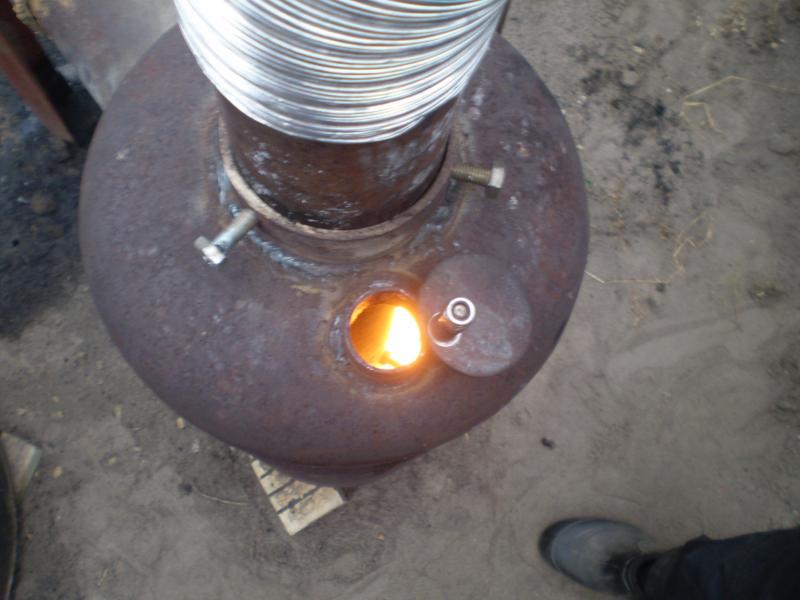

  9. vitalii2202
    С трубкой я так и сделал (обрезал до вершины конуса).А что делать с вырывающимся пламенен не знаю. Пробовал еще дожигатель на 76 и отверстия 3мм с начало все тоже самое было, но случайно приподнял дожигатель (он у меня пока к крышке не приварен) и пламя стало ровным и сине-желтым и не вырывалось в дымоход. Когда снял дожигатель и померил, что получилось - край дожигателя был ровно с верхней частью разделительного диска, а первый ряд отверстий оказался на расстоянии 2.5 см от диска. Как думаете либо расстояние 2.5 оптимально для моей печи или дожигатель из кастрюли вытащил?!?

  12. vitalii2202
    Да, кран шаровой, откроешь тоненькую струйку, а отработка нагревается и начинает течь быстрее, чем и опасно для моей печи повышение уровня.

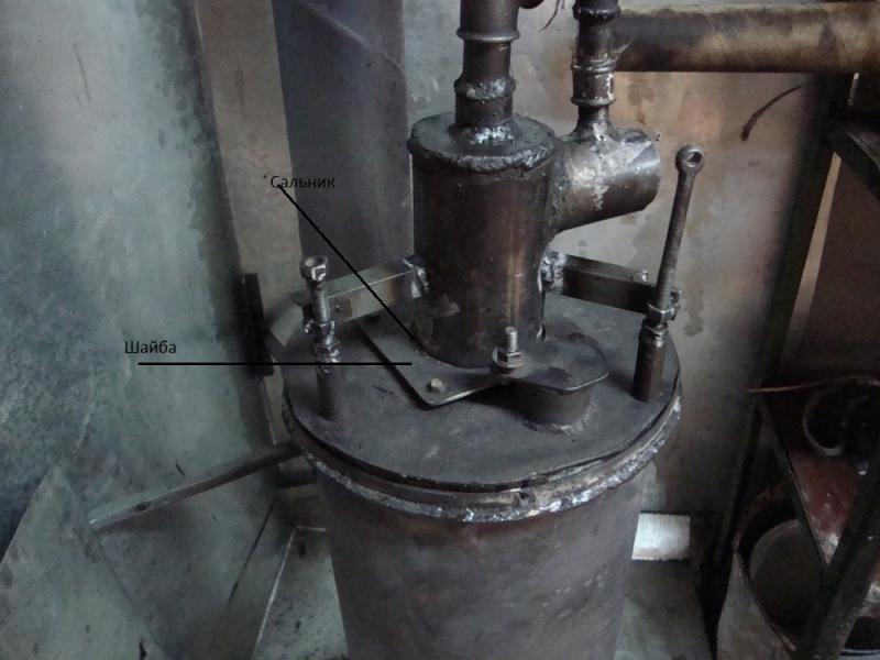

  15. Владимир Мирошник
    Краник с грузовика ,на ресиверах стоят ,топливных баках,после большого (шарового)поставь. Отверстия в дожигателе 2-1.5 мм ,количество отв. менять можно а диаметр увеличивать себе дороже.Утепление нижней части советуют это+и дожигатель выше- ниже отрегулировал под свою конструкцию .Быстро настроить-отрегулировать не всегда получается.
  16. амиго154
    Как вариант.Я у себя сделал так.Труба висит на трёх точках.Очень удобно.
    zod4y и britmila нравится это.
  17. Prohozii
    Скорей всего с нижних отверстий задувало под диск.
  18. Владимир Мирошник
    У меня попроще ,труба в трубе и три болтика м10

  20. амиго154
    По началу и я так сделал,не удобно.Тем более в процессе постоянных реконструкций,изменений.
