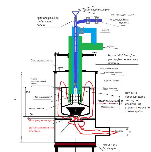

  1. амиго154
    Хотел нарисовать,не смог скопировать к себе на комп изображение.Вообщем- дно и низ баллона, на высоту выше верхних отверстий в трубе ВВ. Толщина теплоизоляции от 50мм.
  2. амиго154
    Дожигатель110мм. Отверстия- 3 ряда, ф2мм с шагом 6мм. Считайте. Вот чертёжик моей печи.Минимальный расход около 0, 9л\ч ,в режиме пиролиза.Но характер остатков меня не совсем устраивает.Поэтому сильно хвалиться нечем.Подача масла-классическая,масляный насос от жигулей и т. д. Наддув - улитка Ваз 2108.Печь находится в постоянной реконструкции,усовершенствовании.Хотя в принципе работает хорошо и естественно выхлоп без дыма.И вот таким образом решил вопрос с теплоизоляцией.
    Барселона и KIRIl нравится это.
  3. san
    А какой остаток,белый налёт или хлопья?
  4. san
    ВИТАЛИЙ2202, почитай ветку Подача отработанного масла в печь ,последние страницы.
  5. амиго154
    Да вроде и то, и другое есть.
  6. KIRIl
    Вопрос: какой период между вынужденными чистками?
    Предложение: а что если чашу убрать, и капать масло прямо на дно реактора(дополнительной камеры), получится интересный вариант.
  7. амиго154
    Я думаю, часов на 10 хватит.Разок пробовал без чаши.Принципиальной разницы не увидел.Только вытряхивать весь котелок(реактор) сложнее,вернее тяжелее.Остаток как осиное гнездо.Не твердый но, отверткой колупать приходиться.

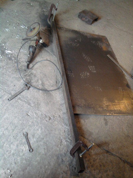

  8. баян
    Всем доброго!
    Сегодня работ не было, решил просто поделится немного технологией кой-каких работ...
    Про вырезание отверстий и кругов уже писал, решил написать про то, как ровно отрезать листовой металл (кто с ним работал тот знает, что задача не из простых, а может у кого и представления нет, что с ним делать...)
    Вообщем тут все опять очень ПРОСТО!!!
    По отмеренному зажимаем лист между профилем (2шт) и пилим! И будет вам счастье :drinks:
    Вообщем на фото все видно... а на печи видно, на сколько ровно получается.

  9. san
    Я к чему спрашивал, у меня остатки такие же, но без пиролиза.
    Для эксперимента брал кокс от соседа (у него ЧП из баллона), сыпал себе в чашку, в конце дня (после 6л)остался песок, а от кокса и след простыл.
  10. vitalii2202
    Спасибо! Сейчас доберусь. Вчера уплотнил свой коллайдер и запустил, в процессе работы выявил для себя такой момент, что при подачи 0.9-1 л работает отлично синим пламенем с редкими желтыми, а если масло чуть меньше начинает гаснуть , чуть больше поднимается красное пламя. Нужна очень точная подача (хоть форсунку ставь). Правда при большей подачи если повысить обороты вентилятора, то все опять ГУД(синее прозрачное пламя), но начинает сильнее краснеть баллон и ну ооочень жарко!Надо настраивать минимальную подачу масла!
  11. san
    При 1л у тебя должно быть все хорошо,регулировка должна быть очень плавной,не +-0,5.
    Агрегат надо сперва понять и простить:drinks:

  13. амиго154
    Совершенно верно.Вот этим я сейчас и занимаюсь.
    А пока управляю двигатель схемой управления стеклоочистителя.С регулировкой паузы и продолжительностью работы двигателя.Но обороты зависят от вязкости масла.А хочется чтоб была обратная связь.В идеале - тахо датчик.
