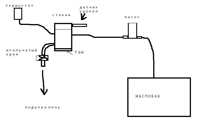

    Парни, поделюсь с вами рабочей идеей. Схема уже опробована. Работает.
    Купил я как-то на барахолке новую но нерабочую кофеварку. Там есть стакан из нержавейки, объемом примерно 1 литр. к плоскому дну стакана прикручен плоский ТЭН на 220 вольт, 100 Ватт. Масло подается из большой емкости в этот стакан при помощи насоса стеклоомывателя от Ваза 2108, он шестеренчатый !!! Вот такой [​IMG]
    Масло качает отменно. Уже 2 сезона у меня работает. ТЭН регулируется термостатом, температура масла выставлена 50 градусов. Термостат вот такой [​IMG]
    уровень масла в стакане поддерживается с помощью поплавкового датчика уровня, на который завязан насос омывателя.
    А уже из стакана масло, стабилизированное по температуре, через игольчатый кран, подается в печь.
    Конечная схема выглядит так :
    Владимир Мирошник и KIRIl нравится это.

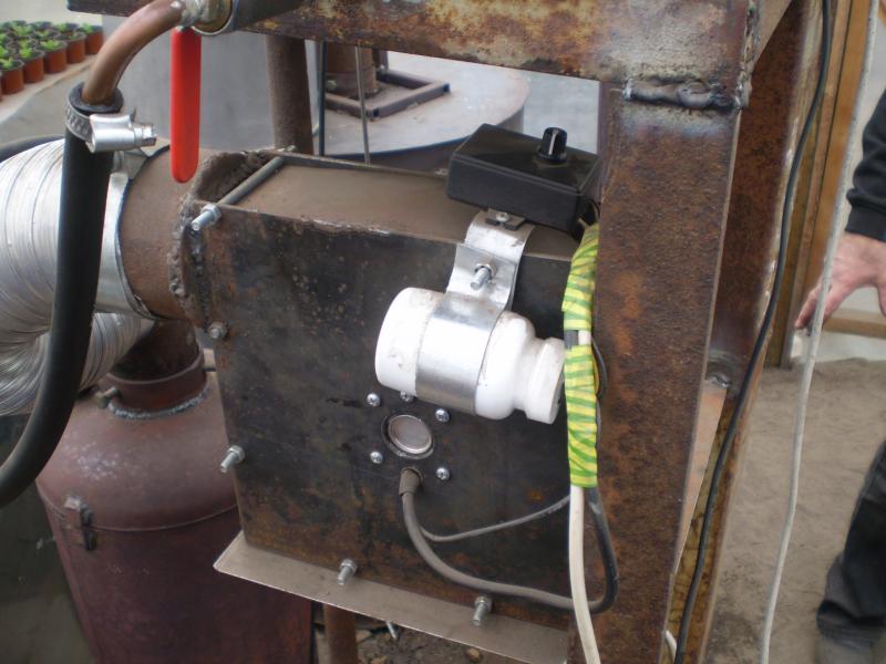

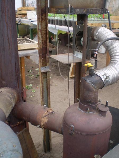

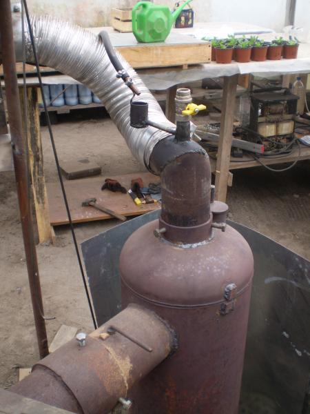

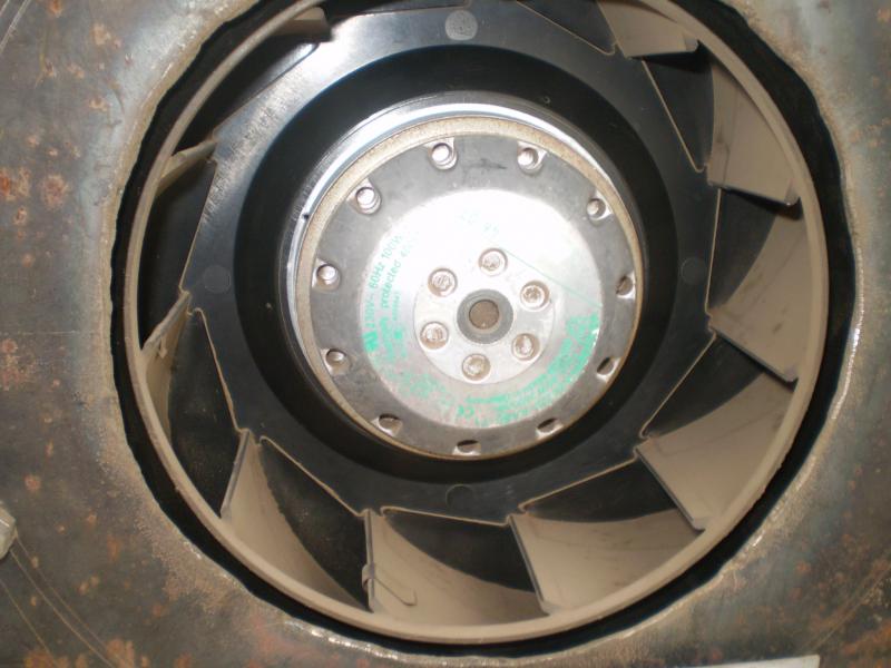

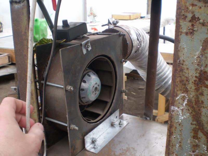

  15. Владимир Мирошник
    Покажу рабочий вариант. Улитка 220 вольт с регулировкой, корпус самодельный .
      62,7 КБ
      848
      65 КБ
      772
      61,8 КБ
      762
      58,3 КБ
      738
      40,1 КБ
      747
      41,1 КБ
      696

    Интересное решение. Если не ошибаюсь, то такой двиг. стоит в канальниках и всего 100 вт.
