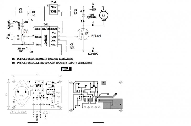

  1. aleksolejn1975
    13 янв 2013
    235
    Карталы
    Маслонасос с мотоцикла Урал или скутеровский подключить попробуй вместо ВАЗ-овского... Будет качать в самый раз!!! Если все же маслонасос с автомобиля, то многие используют реле времени - качает 1 секунду, не качает 3 секунды, например... Почитай про автоматику для печей и котлов, там инфа была...:drinks:
  2. тамада
    тамада Постоянный участник
    1 окт 2011
    Северный Урал
    Я использовал насос от мц "днепр" - пришлось установить дополнительный редуктор, использовал вал ротора эл.дрели и парную шестерню из редуктора. Работает - ИЗУМИТЕЛЬНО!
  3. амиго154
    Реле времени,либо регулятор стеклоочистителя решают эту задачу.Рег. стеклоочистителя схема рабочая.
    http://www.termoportal.ru/forum35/thread812-52.html
  4. амиго154
    Жигулёвский насос качает за один оборот -14мл. Что конечно многовато.
  5. vitalii2202
    Нет не мерил, тестер отсутствует. Эти параметры мне мерил приятель, он в этом волочёт, я так слабо, знаю только где + и -.
  6. aleksolejn1975
    13 янв 2013
    235
    Карталы
    Схема с печаткой не совпадает... да и ошибочка есть...:cray:
  7. амиго154
    Я собрал на макетной плате ,всё работает на ура.Ошибок нет.
  8. aleksolejn1975
    13 янв 2013
    235
    Карталы
    Между 3 ногой таймера и затвором транзистора включи 50...100 Ом резистор... Для долговечности производитель таймеров рекомендует...:good:
    А печатка под транзистор типа КТ827 и диод, включаемый параллельно электродвигателю, катодом в воздухе повис...
  9. vitalii2202
    А если поставить регулятор освещения панели приборов 2108? и плавная регулировка будет.
  10. Владимир Мирошник
    Всем спасибо ,буду пробовать варианты ,краник иногда выделывается ,то масло холодное ему, то сгусток (заливаю через сито 0.5на0.5мм) может постепенно и защиту от чп сделаю.

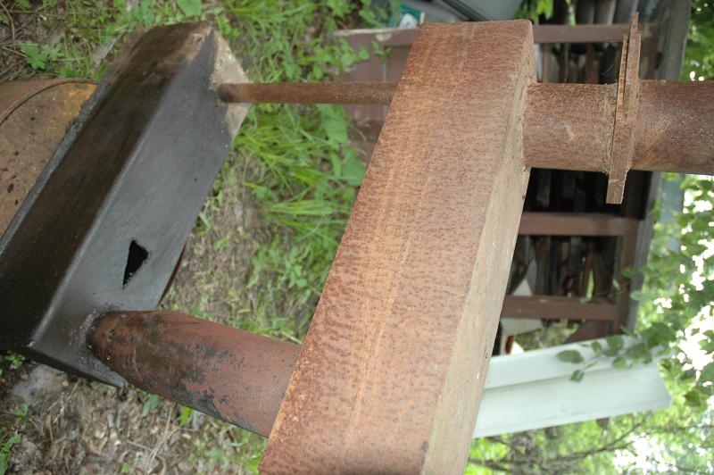

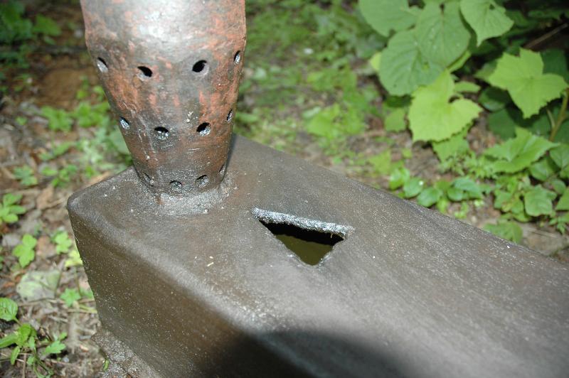

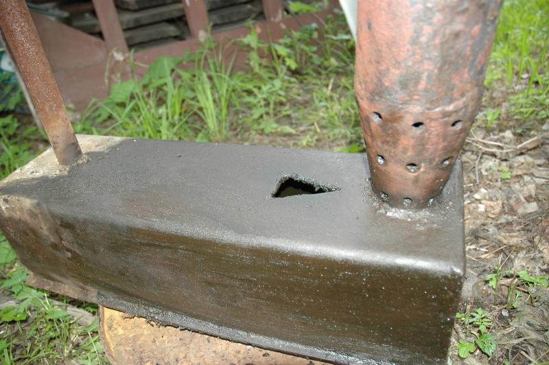

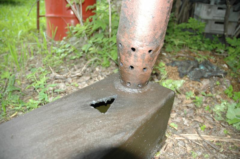

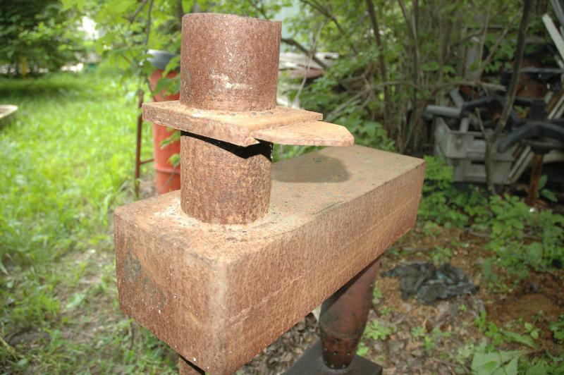

    Добрый день форумчане. Для кругозора выкладываю фото печи, изготовленной из швеллера.

  12. vitus
    vitus Постоянный участник
    13 окт 2012
    finval
    Какой расход? Чертежик или рисунок с кратким описанием можно в студию? С ув.
  13. finval
    finval Участник
    5 мар 2013
    Эту проблему я разрулил так: первичную цепь 220в любого трансформатора я нагружаю на ЛАТР соотвествующей мощности. Плавно изменяя входное напряжение также плавно добиваюсь необходимого напряжения на вторичной обмотке
  14. finval
    finval Участник
    5 мар 2013
    Кратко о небольшом опыте ее эксплуатации. Некоторое время она работала у меня в гараже. Рычит и поддымливает. Объяснил себе так: дымоход состоял из 1,5м вертикальной части и 4м горизонтальный участок на выход через стенку из гаража. Затем, за ненадобностью, одиноко тосковала в углу сада (на фото). Этой зимой опустил в подвал, соорудил повыше дымоход, залил ведро масла и запустил. Где-то 7 часов исправно на меня рычала. По расходу получается более литра, но точно не замерял. Сейчас опять тоскует. На этой неделе буду на даче и сниму размеры, соответственно выложу.

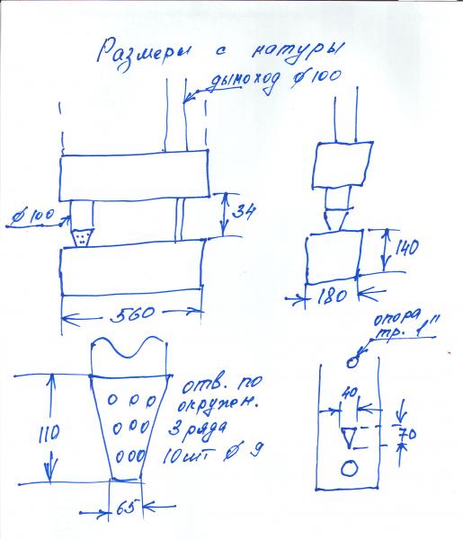

    finval Участник
    5 мар 2013
    Измерил агрегат как он есть. Размеры треугольного окна для воздуха, я думаю, не кретичны. Плоской пластиной площадь легко регулируется. За чертеж-извиняйте. Если что-то будет непонятно - добавлю. С добрыми пожеланиями...

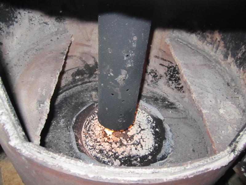

  20. Igor678
    Igor678 Постоянный участник
    12 дек 2012
    44
    Всем доброго дня. Начал обсуждение своей печи в теме " Подача отработанного масла в печь"последние стр. С подачей масла вопрос полностью решен. По последним советам переделал дожигатель: труба ф76 мм. 68 отверстий ф3мм. Нижний ряд по торцу 40 отв. семь столбцов по 4 отв. Сделал регулируемую подачу первичного воздуха через трубу подачи масла. На дно чаши Ф150 мм приварил ножки,иключив соприкосновение с толстостенным дном печи.
    Ура! Печь через 15-20 мин стала выходить на рабочий режим (раньше не выходила) , но появились новые нюансы. Методом проб подобрал количество подаваемого масла в печь. Толщина со спичку,горение без дыма из трубы,низ печи накаляется до красна.
    Вот только после работы белые стенки остаются только в районе нижнего ряда отверстий. Также белые полумесяцы от колосников. Ниже ряда отверстий в дожигателе и выше полумесяцев от колосников все закопченое в том числе и дожигатель. На миниатюре попытался изобразить (фото что то не сделал в этот раз)
    Также непонятно, что то почему с одной из сторон дожигателя языки пламени намного больше и именно в этом месте на торце начинает образовываться нагар. Может надо установить дожигатель по уровню?? Во вложении фото камеры при начале испытаний печи.
