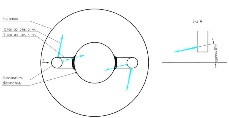

    Схема распределения потоков воздуха из завихрителей у меня такая... Диаметром 5 мм отверстие от дна находится на 15-20 мм, а диаметром 4 мм выше еще на 8-10 мм...

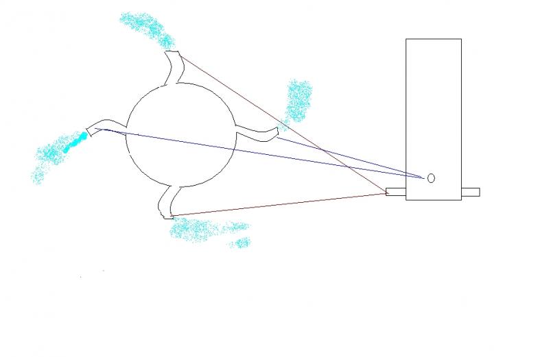

    Немного непонятна схема, как они направлены, чтобы воздух так направлен был.
    Если так сделать? Или поток на дно тоже желательно направит?

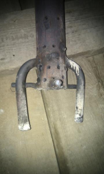

    Посмотри на фото моего дожигателя, может понятней станет...
    Можно и так завихрение устроить, как на твоем рисунке... только в торце дожигателя тогда сделай три отверстия на 5 мм., чтоб вниз дуло воздухом...

    Под другим углом мой дожигатель...

    Воздух подается вниз по длинным согнутым и 4 получается в стороны?
  19. aleksolejn1975
    13 янв 2013
    235
    Карталы
    Сфотай с торца свой дожигатель... Я на фотке покажу где сделать отверстия..., если это возможно... или предложу другой вариант. :drinks:
