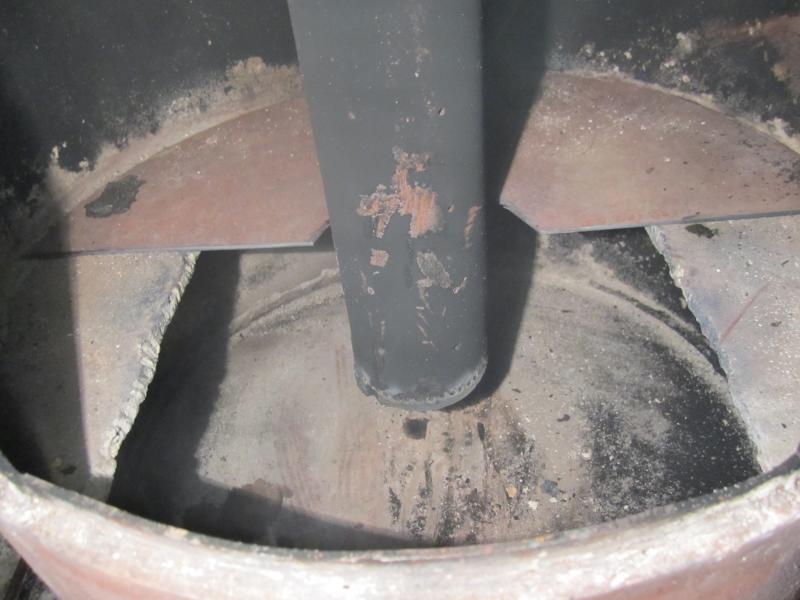

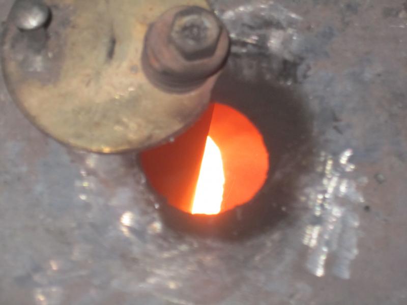

    С утра начал новые эксперименты::mosking:

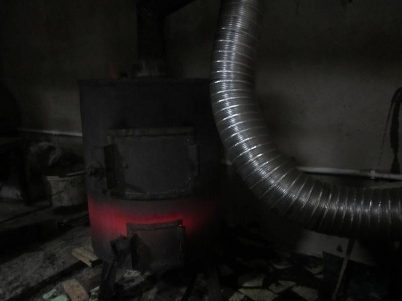

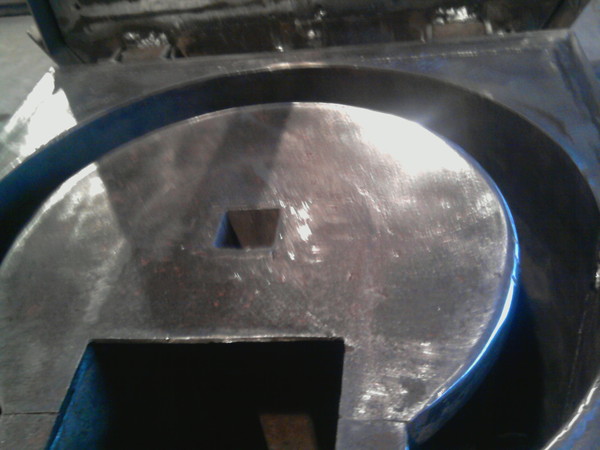

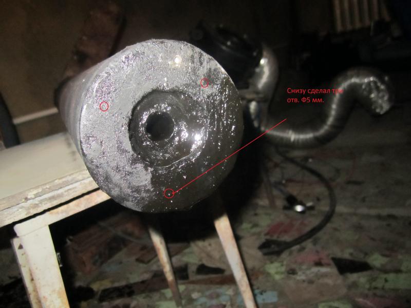

    1. Эксперимент с кастрюлей не задался сразу.....долго искал когда наконец нашел, не влезла в лючок. нашел другую,но когда запустил печь потекло из нее масло на дно, оказалась худая и что то долго выходила на режим. Все вытащил начал эксперимент с диском на колосники.По окружности вплотную диск металла с вырезанным отверстием ф110 внутри Решил сразу просверлить три отверстия снизу дожигателя, чтобы увеличит поток первичного воздуха.Пока вытаскивал дожигатель,потянулся шланг и канистра с маслом е...сь сверху об печь.Масло разлилось в канистре дырка:cray:

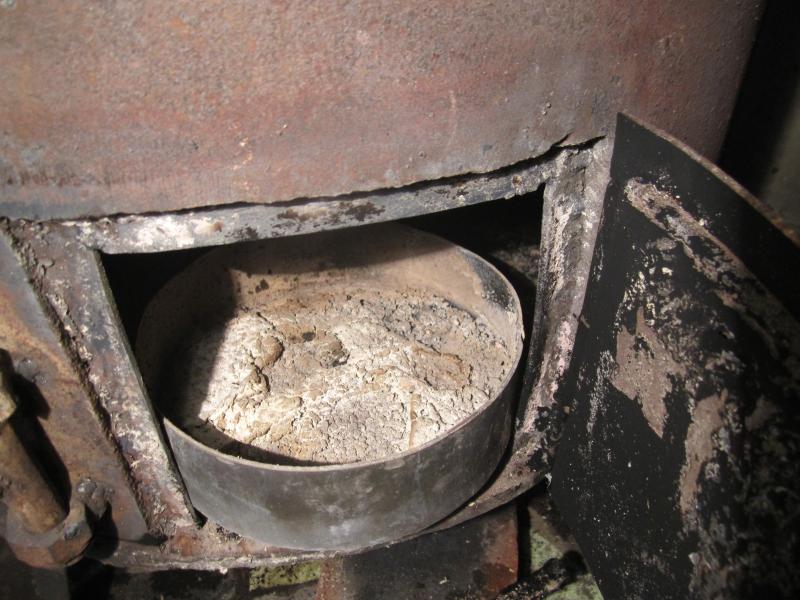

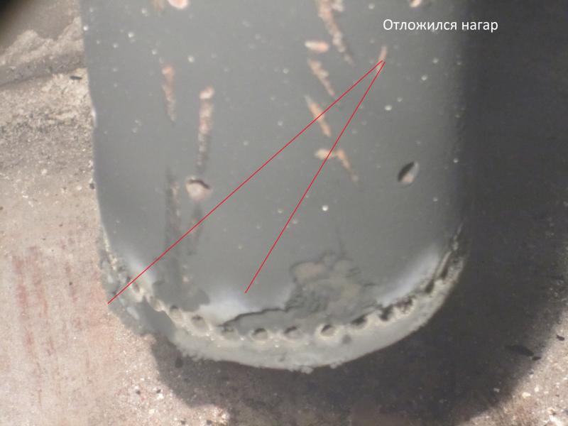

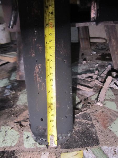

    2. Отверстия снизу просверлены три ф5 мм. Диск на колосники поставил и запустил. На режим вышла низ покраснел,но не со всех сторон одинаково. Жаль через диск не видно языков пламени.Дыма из трубы нет. После 40 мин работы заглушил. В чаше белый налет крошится в песок,но немного есть твердых остатков. Низ печи наполовину белый наполовину черноват. Почти все доведено,но хотелось чтобы за счет завихрителей воздух ровно распределялся понизу. И почему дожигатель остался снизу с нагаром и весь закопчен? И как все же распределить на нем отверстия горелки завихрители снизу и выше диска?подскажите:drinks:

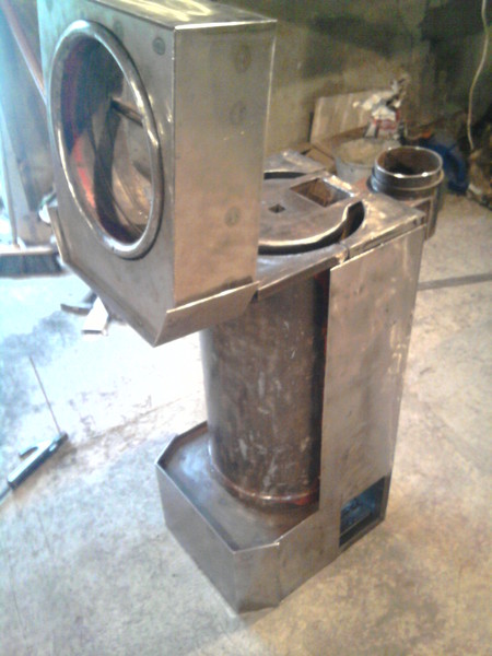

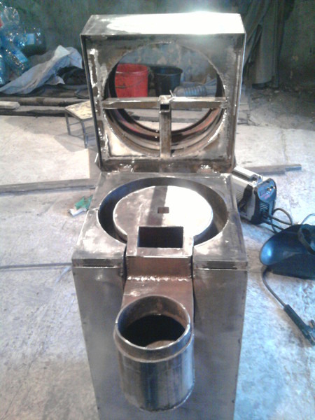

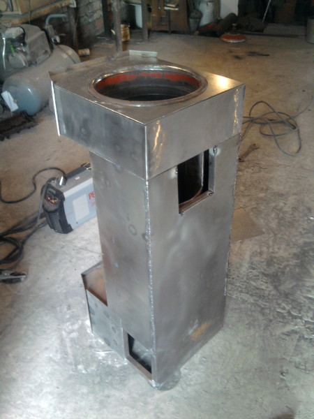

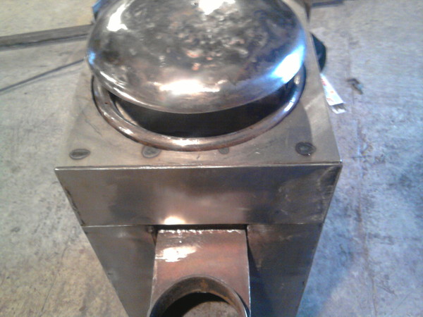

    эээх... заболел блин:bad:
    неделю почти с температурой лежал, сегодня вроде оклемался, дай думаю схожу поработаю...
    приделал заднюю стенку, начал зашлифовывать швы, углы, да и всю ее целиком.
    через пару часов работы, бошка разболелась, сопли потекли... вобщем не долечился... пошел домой... :bad::bad::bad:

    Класс!!! Отличная и аккуратная работа. Поправляйся.

    1. привари к чашке небольшие ножки
    2.все работы проводи под диском.
    3.нагар может быть из-за масла,3 фото, (примерно тоже когда дожилатель в вертикале),при розжиге,при малом режиме.
    4.попробуй теже 40мин но с пв
  5. AUS66

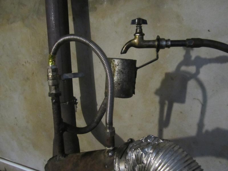

    Всем доброго времени суток! Кароче, народ! Все ухищрения насчёт регулировки мощности печки на ходу заканчиваются ничем. Печка должна работать на своей собственной мощности. Только в этом случае не будет нагара и прочих траблов. Смастырил пристёгивающийся снизу к газелевому баллону ( 90литров ) девайс типа "туркбурнер" Ф200 мм (примерно как у Мастератти). Наддув улиткой от кухонной вытяжки. Дует не слабо. Сегодня удалось получить горение без дыма и без "асфальта". Подача струйкой со спичку (около литра-полутора в час). В этом режиме чудесное ярко-белое пламя - глаза слепит. Пытаюсь добавить подачу масла - начинает коптить. Пытаюсь убавить подачу - печка тухнет. Хотя в коптящем режиме баллон покраснел, как в моих мечтах! Так что настройка предполагает только один единственный вариант - ОПТИМАЛЬНОЕ соотношение воздух-топливо! Наверное печь из трубы малого диаметра позволяет играться с подачей масла, хз! Ща сделаю такую из 108-й, проверю. Для начинающих печкостроителей совет - для гаража на одну машину не надо строить коллайдер диаметром полметра! Поверьте - не ваш вариант! Сношаюсь с отопителем этого типа уже больше месяца. Хотя, судя по форуму, люди и поболее моего стаж имеют! :yahoo::yahoo::yahoo:

    Подача масла никуда не годится. Нужна точная постоянная величина.
    А почему не регулируете количество наддувного воздуха ? :mmm:

    Почему не годится? Один кран "отрезной" на баке, а этим я регулирую количество подаваемого масла и вижу толщину струи, подаваемой в стакан. Настроил со спичку так она и течет:wink:

    Ножки приварены, по нагару понял:thank_you2:, может тоже типа спицы пружинной вставить, чтобы по ней стекало, а не растекалось по низу дожигателя?
    А как до ума дожигатель довести? Где завихрители сделать под диском, над диском? и горелки над диском под ним?:scratch_one-s_head:
  9. san

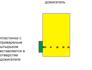

    под диском,нагрев деталей дожигателя тоже важен, а над диском потом сделаеш теплообменник съемный из гофр труб:victory:
    идея съемного завихрителя

  10. Igor678
    Igor678 Постоянный участник
    12 дек 2012
    44
    :scratch_one-s_head:Как это съемный из гофрированных труб? заинтересовало))))
    А идея со съемной пластиной завихрителя мне понравлась:good: это будет подобие лопасти.? Я хотел завихритель сделать из 1/2 трубы изогнутой таких 4шт и можно лопатки тогда еще, а то разные стороны печи накаляются(краснеют) по разному.Чтобы все внутри крутилось,обвивало все стенки:good3:
  11. san
    только трубу поменьше ,но это вопрос к котлостроителям

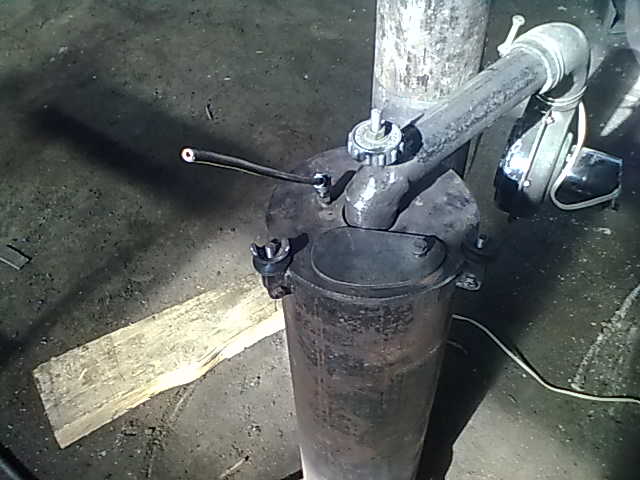

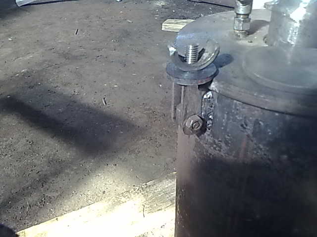

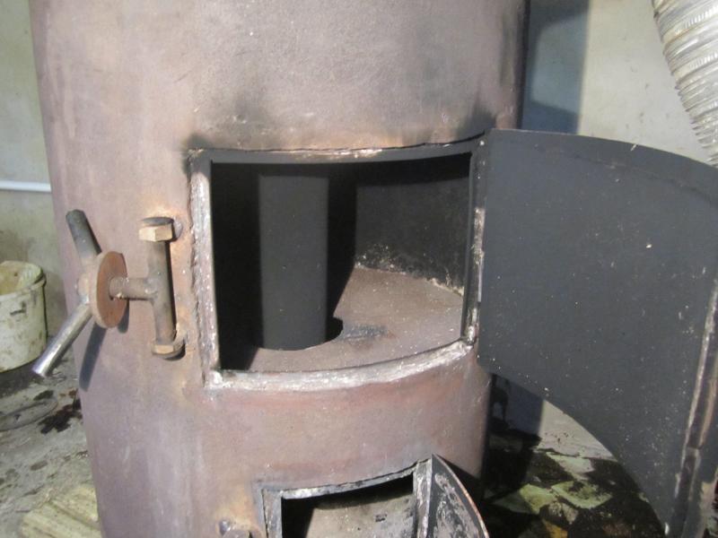

    Доброго дня суток всем!Вчера приварил съёмное крепление крепление для крышки .А то вентилятор перевешивал иногда:ok:Теперь нужно что то в нижней части соорудить что-бы масло при падении с высоты не брызгал в нижний лючёк .Да и внутри аэродинамика не та!:mosking:Думаю с нежавейки пластину загнуть под радиус внешней части печи с ушами чтоб вставлялась в горловину после розжига е ещё + крышка так нагреватся не будет.Ну и завихрители тоже сварганить надо.Хотел спросит из нержавейки завихрители делал кто нить?а то массивные не охото варить.

    И ещё хотел спросить такую хрень типа колеса от турбины только из металла 4 или 5 подумываю вниз бросить заместо разделительно диска.Круг вырезать под даметр печи разрезать на сектора и загнуть лопатки.Никто такой хренью не страдал?

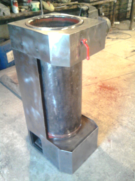

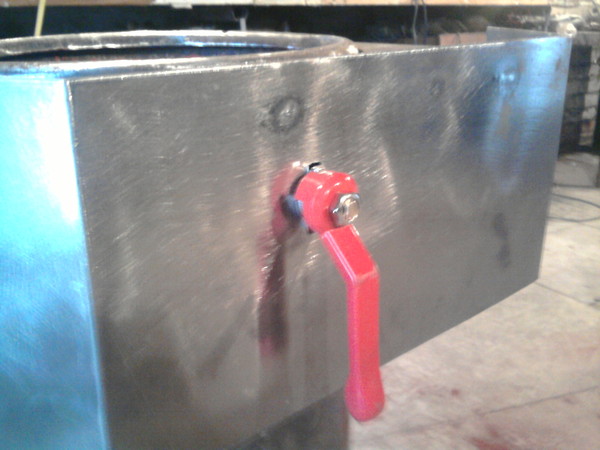

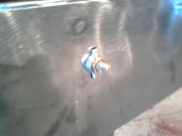

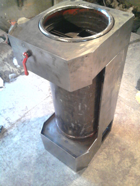

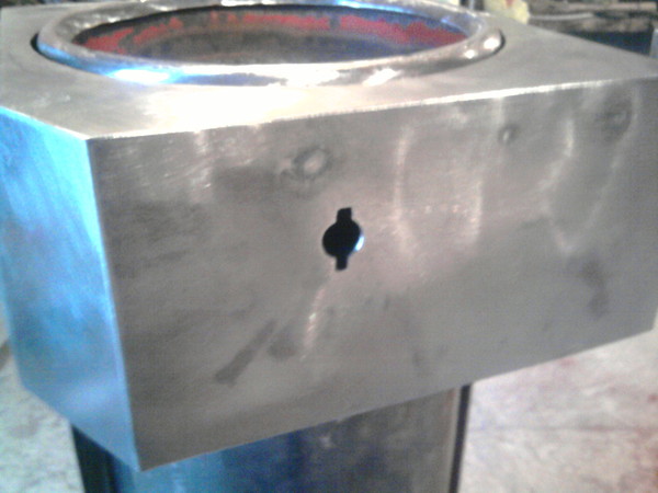

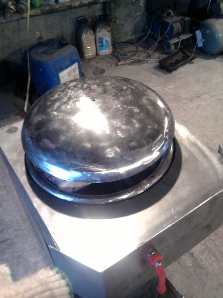

    окончательно сделал кран подачи первичного:
    [​IMG][/IMG]

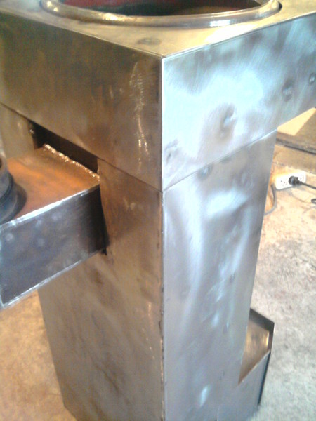

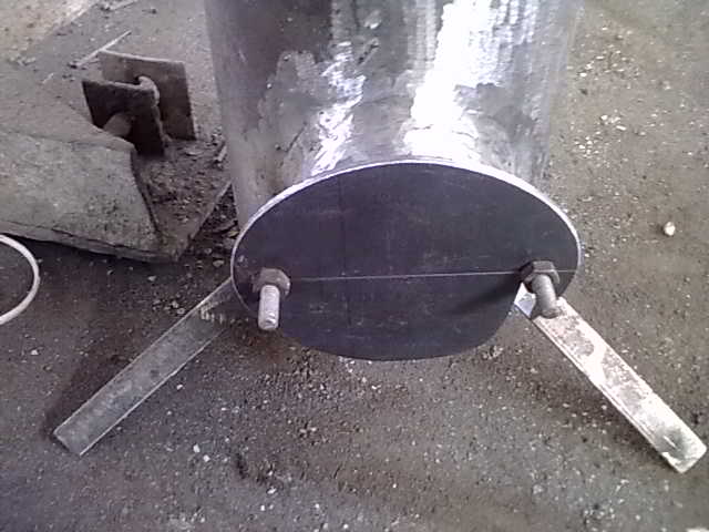

    ну и собственно начал готовить печь к покраске, были куплены круги наждачки 40-ой на фибре (на лепучке) Ф180 и вот что с помощью них сделано:
    дожигатель получился крайне симпотным и гладким :wink: все "полукругло" и гладЯнько))
    сварных швов в местах крепления задней стенки и боковых вообще не видно :ok:
    так же полностью прошел всю печь, чтоб сбить с металла глянец (чтоб краска легла), ну и так, где какие огрехи были...
    [​IMG][/IMG]
    и еще, из нижней части баллона (остался кусок) решил сделать "защиту" над винтом, чтоб палцЬЯми туда случайно не залезть (крышку еще не приделал, так накинул для наглядности)
    Красить думаю черной краской (видел в магазе термостойкую 600 градусов), единственное чуть позже, когда потеплее будет (из пулвера сейчас не ляжет, холодно)
    ну вобщем пока все, на днях покупаю винт и буду думать как его поставить. А потом еще что нить со смотровым надо МАРКИТАНИТЬ....
    ну вобщем до новых встречь!!:thank_you2:
