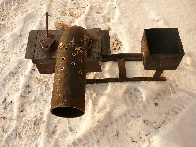

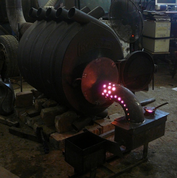

    Здравствуйте, вот и я решил изготовить чудо-печь открытого типа. Хотелось бы закрытого, но 2 "но": во-первых, нужна не постоянно и в холодном гараже пока отогреется масло долго ждать. У меня два вопроса к знатокам чудо печек. Можно ли чтоб дожигающая труба была скраю а не по центру? И второе - у меня дожигающая труба 120мм, внутри сколько сверлить отверстий и каким диаметром? Дымоход 6 метров. Заранее спасибо за помощь хохлу.
  4. remix59
    Можно, считай, диаметр 12мм.:wink:

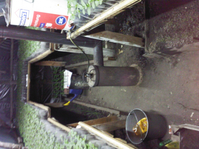

    Всем здравствуйте! Вот решил похвастаться..... На улице -16, внутри +28, материал теплицы- плёнка в один слой....

    Фото конечно красиво. Но для повторения хотелось бы размер, эскиз, начинка. Внутри какая труба-горелка?

    Wervolf, очень понравилась печь своей простой, расскажите подробнее. Как дозируется подача топлива?

  16. remix59
    Судя по снимку, из бочки самотеком, регулируется краном.

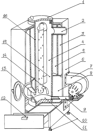

  17. remix59
    Ничего сложного.
    Труба 250-300 мм, высотой примерно 1 м, дымоход 120-150 мм, центральная труба 80-100 мм, не доходит до дна 10-12 см, на ней 16-24 отв. диаметром 10-12 мм, в нижнем торце 3-4 отв. диаметром 4-5 мм, если будет работать без наддува.
    Для работы с наддувом 40-50 отв. диаметром 3-4 мм, внизу 3-4 отв. 3-4 мм
    Отверстия сверлятся с самого низа трубы, до половины расстояния, от низа трубы до выходного отверстия дымохода.
    Трубу лучше сделать съемной, для подборки кол-ва отверстий, настройка нужна из-за разных характеристик дымоходов. Если печь начинает гудеть, после полного разогрева, отверстия нужно убавить, заваркой по одному, двум начиная с верхнего ряда, если печь коптит и уменьшение подачи не помогает, кол-во отверстий увеличивают, но не до гула.
    Вся регулировка связана с центральной трубой, остальная конструкция остается неизменной.
    Подача топлива, из вышестоящей, или подкачанной воздухом (0.5-1.5 атм.)емкости. регулировка игольчатым, или маленьким шаровым краном, целесообразно поставить сетчатый фильтр, он может промываться и вновь использоваться.
    Подача топлива либо прямо в трубу наддува (ее придется чистить от шлака), либо через съемную центральную трубу диаметром 12-25мм., исключив подсос воздуха через ее верхнюю часть. Нижний конец трубы подачи не должен торчать, будет меньше закоксовываться.
    Нижнюю часть печки, стоит поставить на ножки или термоизолирующую подставку,чтоб она лучше нагревалась, придется меньше ее чистить.
    Чистка производится по мере необходимости через верхнюю часть печки, сняв верхнюю крышку(она не закреплена и выполняет роль взрывного клапана)вместе с центральной трубой и трубкой подачи, длинной кочергой с лопаткой на конце приваренной под 90 град к ручке.
    Растапливается печь так: в нижнюю часть наливается 0,5-1 литр отработки, можно растапливать диз. топливом или керосином, сверху бросается кусочек поролона пропитанный топливом и подожженый, крышка закрывается, для печек с наддувом, через 3-4 минуты включается наддув, после выгорания избытка топлива, необходимого для холодного розжига и разогрева печи, регулируется его подача.
    Для контроля горения и растопки имеет смысл сделать в верхней крышке смотровое отверстие с заглушкой диаметром 50-60 мм.
    И никакого ноу-хау.
    Вот печка которая выпускается::victory:
