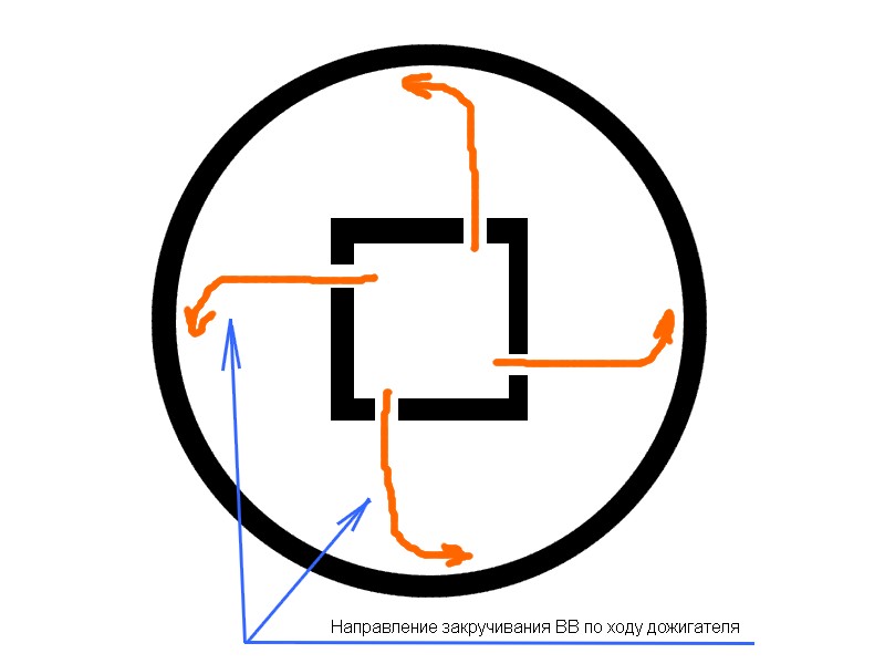

    Есть у меня смутное подозрение, что турбина эта будет зарастать :scratch_one-s_head::scratch_one-s_head::scratch_one-s_head: Технологичнее наверное закручивать воздух "ушами" над отверстиями дожигателя либо использовать дожигатель квадратного сечения (идея уже обсуждалась, я читал :dirol: )
  2. AUS66
    AUS66 Постоянный участник
    1 авг 2011
    35
    Как-то так:

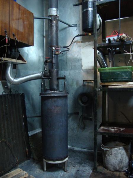

  9. Николай55
    Николай55 Новичок
    18 дек 2010
    баян,молодец,всё сделано аккуратно и красиво. Скажи,какая длина отрезанного балона печи и дожигателя?

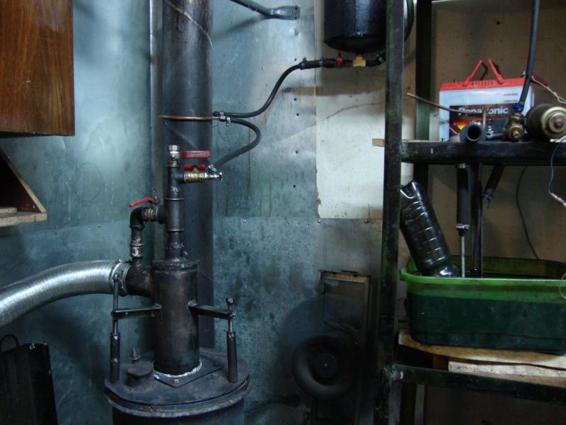

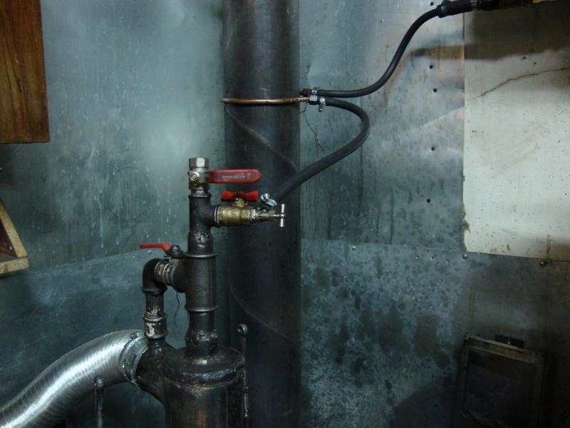

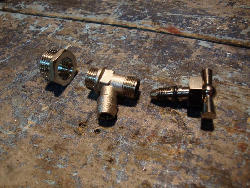

  12. амиго154
    Сегодня,для регулировки масло подачи, применил кран "Маевского".Конусный,много оборотный.Регулировка плавная.Подключил к маслобаку через подогрев (виток вокруг дымохода). Самотёк. Два часа печь отработала без подстроек.
  13. vitalii2202
    Добрый вечер. На последнем фото с права насос стоит, он зарекомендовал себя плохо?! если все же на самотек перешли. И еще, если пару витков вокруг дымохода сделать, будет хуже?
  14. амиго154
    По возможности нужно уходить от энерго зависимости.Насос работает хорошо,стабильно. Но есть ,хоть и слабая ,зависимость от вязкости масла.Мне нужен расход 1л\ч, + - 300 мл.Нужно дорабатывать.Например :двигатель поставить мощнее,либо таходатчик, либо дополнительный редуктор, либо масло насос пилить. И всё это, дополнительные сложности.А с подогревом от трубы-"дёшево и сердито".
    Всё зависит от температуры дымохода.При перегреве масла возможно закоксовка трубки.В моём случае, рег.кран,следовательно и масло нагревается до температуры около 50-70с.Но опять же,если не плотно к трубе то, может и пара витков пойдет.Нужно смотреть температуру масла.
    Барселона и Melinda нравится это.
  15. vitalii2202
    Спасибо за исчерпывающий ответ. Я тоже сделал насос, но пользуюсь самотеком.А вот трубку вокруг дымохода думаю приделать в ближайшее время.
