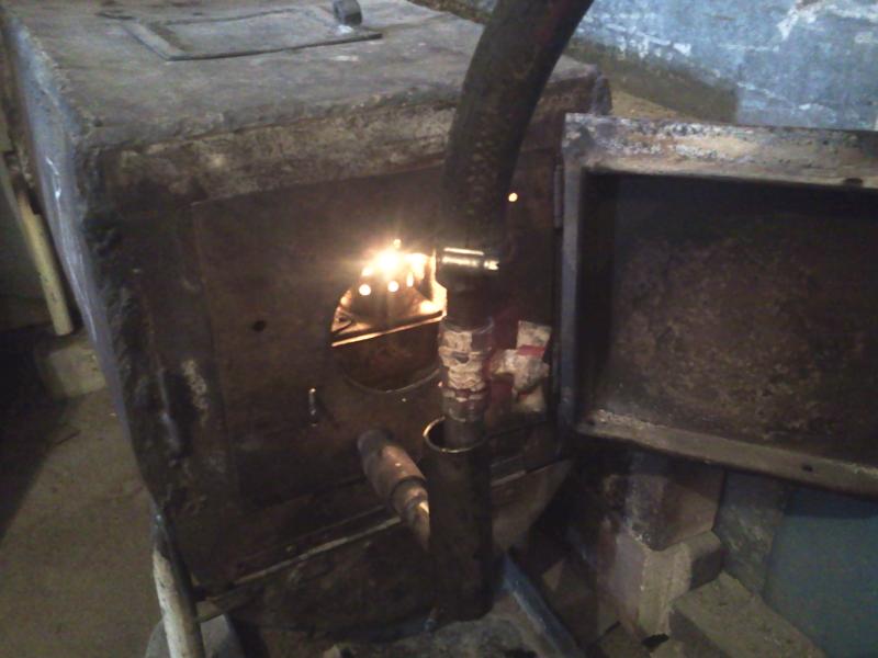

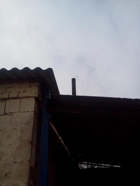

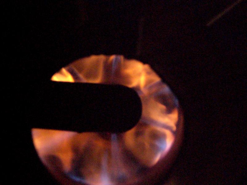

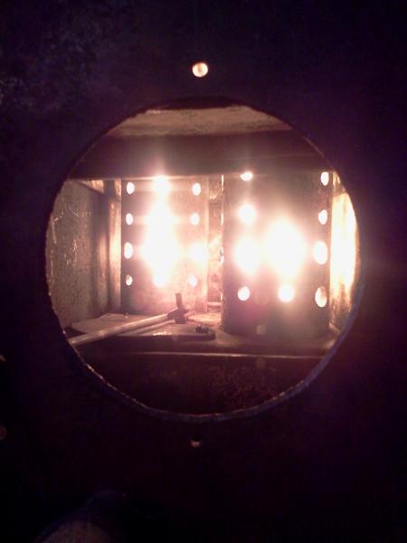

    Уже почти двадцать дней прошло, и никто не торопиться ничего показывать. Неужели нечего показать?:cray: Выставляю своё произведение на обсуждение. Сначала было с нижней подачей масла, потом переделал на верхнию. Горит стабильно от 250-300 г.ч. обычно разогреваю при подаче около 0,8 л. затем примерно через пол часа сбавляю до 0,5 л. ч. Для утеплённого гаража 3,5 x 9 метров вролне достаточно. На последнем фото работа печи через 15 минут после розжига. Больше не стал сегодня гонять (жарко) зимой разгонял за 45 минут нижнию часть печи до равномерного яркооранжевого свечения при этом вархняя часть приобретала малиновый оттенок. Что интересно печь работает почти бесшумно!!! На улице из дымохода громче чем рядом с печью. После экспериментов с настройкой дожигателя, перед тем как установил на постоянное место прописки, я "поджал" выхлоп. тоесть установил доп. перегородку перед дымоходом. Дымоход 90 мм. я закрепил 100 мм. диск примерно на 80мм ниже ддымохода в верхней части печи. Благодоря такой конструкции происходит полноценное сгорание пиролизных газов в самой печи а не в дымоходе. температура дымохода значительно снизилась.

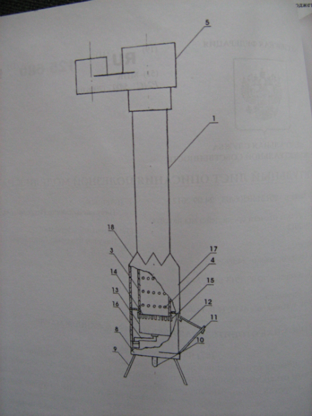

    Уважаемые коллеги! Наконец получен патент на полезную модель. Всю зиму дорабатывал печь и одновременно эксплуатировал ее. Эксплуатация показала что:
    1.Печь получилась, бездымная, малошумящая, безопасная с потреблением 0,4-1,5 литра отработанного масла в час (4-15 кВт тепловой мощности).
    2. Проверенное время непрерывной работы без участия человека-12 часов при потреблении 0,4-0,8 литра в час.
    3. Температура на поверхности в максимальном режиме около 500 градусов.
    4. Время на обслуживание не более 5-ти минут.
    5. Ремонтопригодность. Замена корпуса (наиболее подверженного выгоранию)-не более часа.
    Площадь отапливаемого помещения - 30 кв.м. (зависит от утепленности помещения и подогрева приточного воздуха за счет рекуперации)
    Спасибо форуму: администрации и его обитателям! Видео в соответствующем разделе. Выдумайте и творите,удачи всем!

  7. san
    уважаемый grek99 я так понимаю ваша печ работает без наддува?каков диаметр отверстий/прорезей и минимальная высота дымохода для стабильной работы

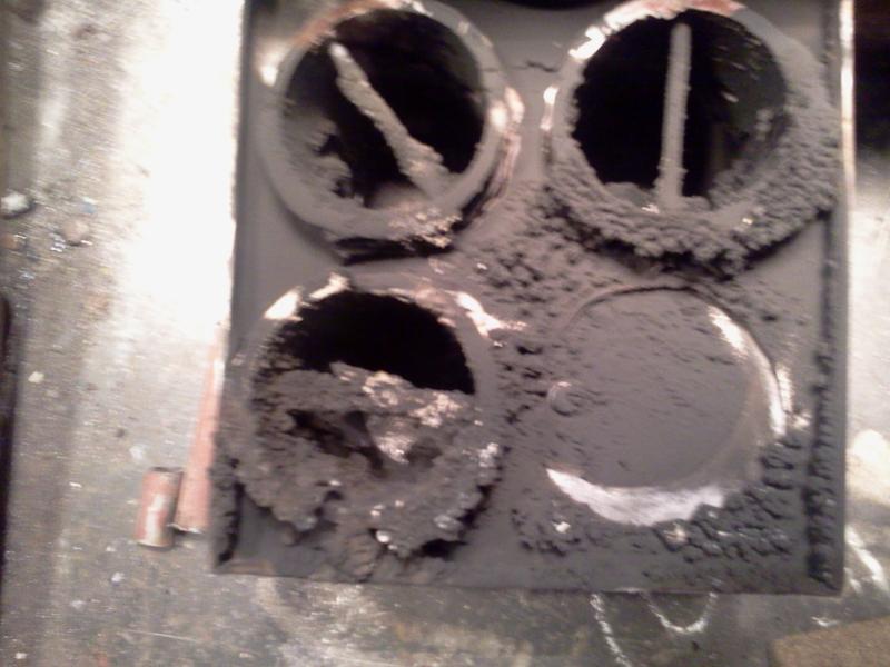

    месяц назад закончил отопительный сезон в мастерской 50 м^2.Расход от 0,6литра в час,естественная тяга-5м диаметр 150 Работало "ЭТО" от часа до 5 часов подряд. остаток практически один и тот-же обьем и консистенция-рыхлый асфальт.Под конец сезона начал сразу ложить древесный уголь в... камеру испарения что-ли.выгорал полностью.сажи в горелках немерено ,при длительной эксплуатации даже на ходу чистил(начинала тухнуть) идея была :разбить ЧП по сечению на столько-же уменьшив по высоте с соблюдением всех остальных пропорций.

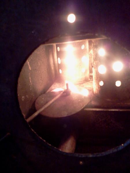

    небольшой подсос не страшен.сия вставка просто поддерживала тепло в мастерской,буржуйка растапливалась с утра дровами когда все прогорало вставлялась эта горелка.В принципе есть и дрова,и уголь,но...А поломать голову над утилизацией отработки?

    Тем у кого в остатке остаётся асфальт или битум.У вас место,куда капает отработка не нагревается до нужной температуры разложения масла.Или оно капает на тонкую жестянку,или большое расстояние от нижних отверстий дожигателя до поверхности чаши.У меня,когда расстояние это было см8,и капало на дно печи,был просто интенсивный костёр.На дне чуть было подкопчено сажей(недостаточный нагрев)Утеплил дно снаружи стекловатой,поставил улитку автомобильную,и огонь синий прозрачный с лёгкими светло-желтыми прожилками в конце.Через огонь видно,что остаток сухого шлама красно-белый,как угли дров на колосниках.С таким нагревом я думаю и на очень маленькой подаче масла будет достаточно нагрева для устойчивой работы.

    У меня не капает,у меня автопоилка.уровень гдето 1см площадь 15*5см на нет.В глубокую часть ложил древесный уголь как фитиль ,перегорало полностью до бело-серых хлопьев.Сажа (мягенькая рыхлая)образуется в дожигателях ближе к верху.Т.е. мало воздуха ,но отверстия порасверливал уже и так сверх меры Может еще насверлить?Или завихритель какой сварганить?
