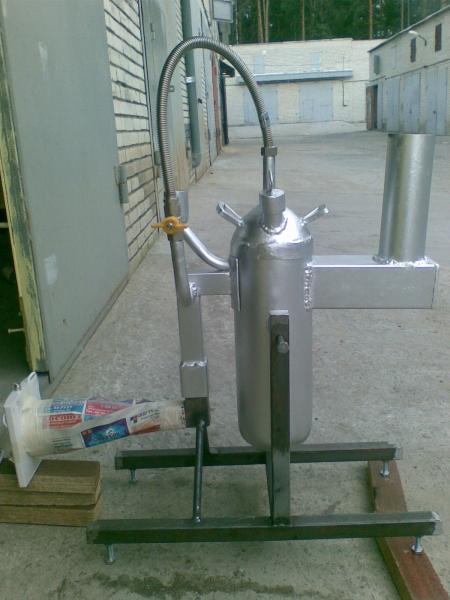

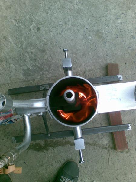

    Добрый вечер форумчане! Читал форум более года, наконец в отпуске решил сделать печь из 5-литрового баллона огнетушителя ОУ-5. Стенки баллона 5 мм, внутренний диметр 130 мм. Решил делать с принудительной подачей воздуха. Под рукой оказался быловой вентилятор... Готовую печь опробовал с ним, огонь горит красным пламенем, расход получился 500 мл в час.... Опробовал печь с "пылесосом", огонь стал желтым и за 15 минут сжег 1 литр масла... остаток после горения сухой "асфальт".... попробую выложить фото...

  14. dim-28
    dim-28 Новичок
    16 апр 2011
    Буду ждать вашего мнения! Может подскажите что получилось не так.... На фото огонь горит при бытовом вентиляторе - понятно что не хватает давления воздуха, дым немного черноватый. Отверстия в дожигателе: "завихритель" пропилен болгаркой 5 шт с каждой стороны 1,2х7 мм, и 5 отв диаметром 3 мм. снизу 4 отв по 4 мм. Подскажите что нужно предпринять чтобы печь вышла ближе к "оптимальному режиму"? Может просто не хватает вытяжной трубы или отверстий в дожигателе?... Заранее спасибо! ... Видео к сожалению не получилось...
  15. AUS66
    AUS66 Постоянный участник
    1 авг 2011
    35
    Я, конечно, не спец, но из картинок вижу, что дно у тебя холодное ( ну или место, где сгорает масло). Решение описывалось не раз и не два - масло должно кАпать на тонкостенную тарелку или пластину и тарелка эта должна быть раскалена чем больше, тем лучше. С лужей на дне тебя копоть замучит. Ну или второй вариант - без переделок : дуй пылесосом, чтобы корпус разогревался докрасна, тоже копоти не будет. Огонь, правда, будет в выхлопной метра 2-3. Ну и стандартная рекомендация - ЧИТАЙ ВСЮ ТЕМУ. :scratch_one-s_head::scratch_one-s_head::scratch_one-s_head:
  16. san
    подвесь тарелку к инжектору
  17. Виталя
    У тебя получается сильный костёр?Не правильная у тебя конструкция внутри.
  18. эд1975
    В дальнейшем каким наддувом собираешся пользоваться ? от силы потока воздуха надо отталкиваться. Дожигатель не совсем правильно сделан.
  19. dim-28
    dim-28 Новичок
    16 апр 2011
    Спасибо за критику! Что не так с дожигателем? Изначально хотел экономную печку собрать..... Поэтому 0,5 литра масла со слабым вентилятором меня вполне устраивает. "Костер" на фото внутри печки при снятой крышке, сфотографировать в смотровом лючке не получалось...
  20. Виталя
    Пол литра это как?сразу залил и палиш?Неправильно.Масло должно капать потихоньку,а не-залил сразу.И должно капать не на дно(оно не сильно горячее для мгновенного испарения),а на железную пластину.И не на жестянку.2-3 мм думаю достаточно толщины.
