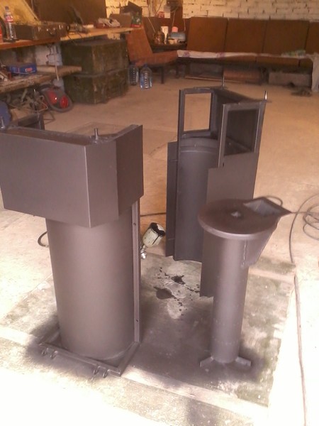

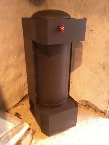

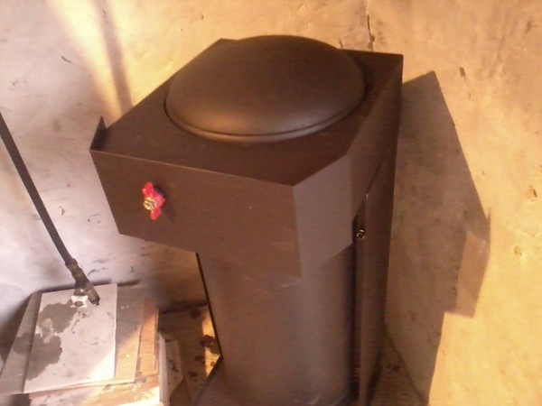

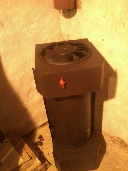

  17. баян
    всем доброго времени!!
    летом как обычно появляется куча разных ВАЖНЫХ дел, и печью заниматся как то совсем не хочется (как то больше про кандиционер думается...)
    но лето заканчивается, поэтому решил продолжить ...
    купил краску
    разбовляется она вот этим
    ну и собственно начал красить...

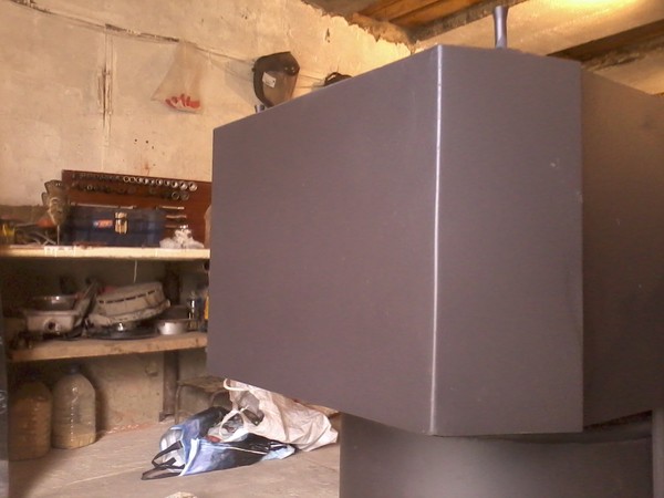

    покраска обычным пульвером, краска с него ложиться великолепно
    сохнет в течении 5 минут

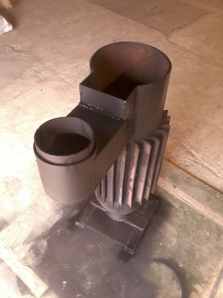

    ну и собственно собрал
    забыл кстати написать сделал снизу 4 ножки для выравнивания печи (ну по принципу как на стералках)
    ну вобщем пока все, дальше буду ставить винт, и БАЛИН что то думать со смотровым окошком...

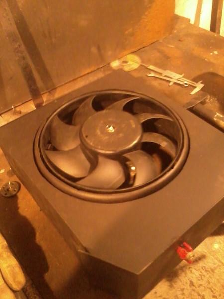

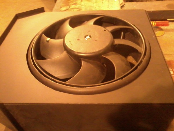

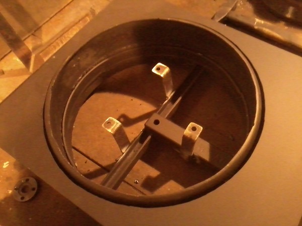

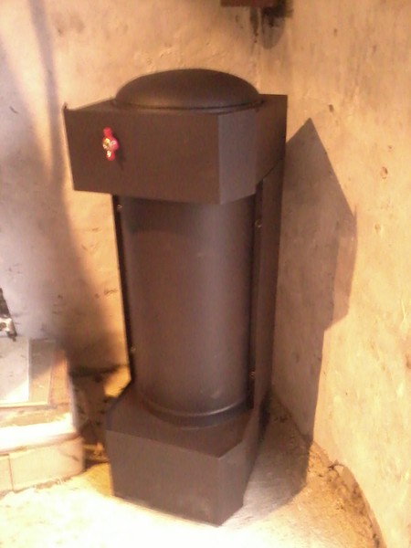

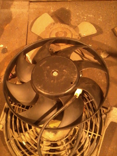

  18. баян
    В очередной раз всем доброго времени!
    сегодня был довольно трудный день на работе, но пару часов на печь выдилил...

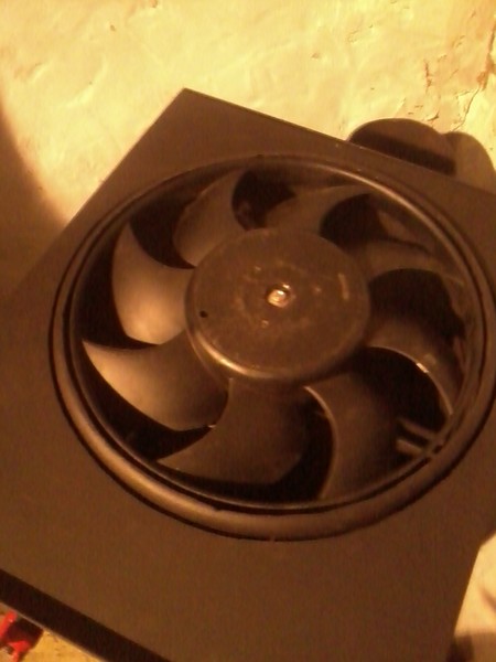

    Сегодня занялся установкой "винта"

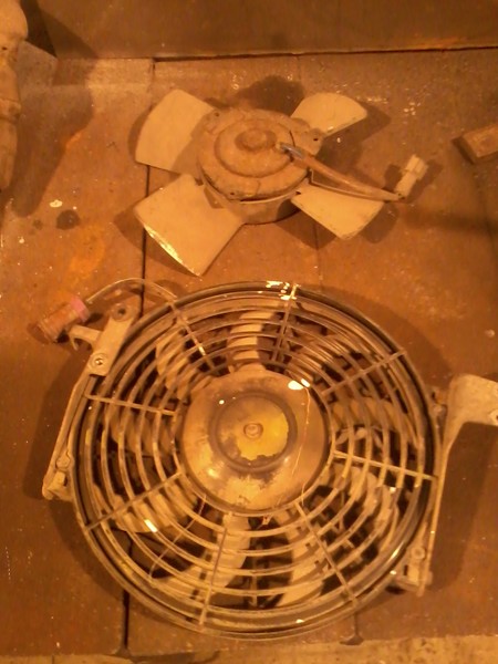

    долго терзался какой винт поставить...
    один от класики (по производительней) второй от кондея (потише)...
    ...вобщем купил новый... главное чтоб жаба терь ночью не задавила...:bad:
    из листовой "троечки" быстренько собрал крепления
    ну вобщем результатом доволен :ok::drinks:
    ну и пошел домой, а то уж десятый час был...
    ну вобщем на сегодня все, завтра наверное займусь изготовлением смотрового окошка,
    а самое, лично для меня, главное Я В ПЛОТНУЮ ПРЕБЛИЗИЛСЯ К "ИЗОБРЕТЕНИЮ ВЕЛОСИПЕДА" в плане подачи масла в печь. завтра буду пробовать что нить собрать :blum2:
    вобщем, до свидания:thank_you2:
