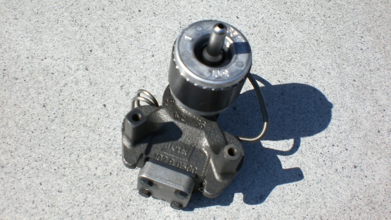

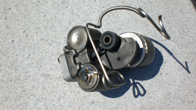

  7. Ilja
    Сегодня разобрал компресор от холодильника, конструкция чуть проще чем у космического карабля... заборный патрубок надо полюбому защитить фильтр. сеткой, и капиляр на выходе увеличить для меньшего сопротивления. Ну а дальше всё как обычно, мотор от дворников и.т.д.-и.т.п. У кого какие соображения, способна такая конструкция работать как масл. насос?

  8. kroko
    kroko Постоянный участник
    10 мар 2009
    Такой насос долго с отработкой не протянет, даже если её тщательно фильтровать. Микроскопические влючения забъют пластинчатые клапана. Возьмите маслонасос от скутера - самое то.:victory:
  9. баян
    интересный насос... я бы сним поколдовал...
