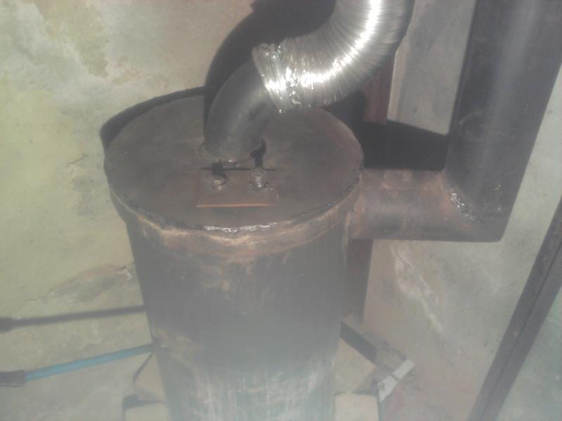

    Всем здравствуйте. Прошу прощения что не по теме , но надеюсь что кто нибудь поможет. В прошлом году сделал печь на отработке из трубы на 300 мм высотой 1м, всю зиму настраивал и настроил. Единственная проблема это герметичная крышка уже голова кипит, как сделать практичную, легко съемную и чтобы самое главное герметичную крышку. заранее спасибо.
  11. san
    я бы сделал второй обод внутри крышки,и туда(между нар.и внутр ободом) асбест ,термогерметик,стекловату--на выбор.
  12. Митяня
    Митяня Участник
    6 мар 2012
    я сделал обод но асбест приходится накладывать с наружи печки и заталкивать в очень маленький промежуток между печкой и крышкой и очень не удобно
  13. F88888
    F88888 Эксперт форума
    23 янв 2009
    В вашем случае поможет увеличение диаметра дымохода и его высоты. При избыточном давлении в печи дым в помещении не победим. :bad:
  14. баян
    Если сделать хорошую тягу, герметичная крышка не нужна! проверено! можно даже дыру оставить ))
  15. Виталя
    Судя по гофротрубе,у тебя наддув.И ОБЪЁМ вдуваемого воздуха больше,чем естественная тяга у дымохода.Попробуй уменьшить количество отверстий в трубе подачи вторичного воздуха.И ещё.У тебя тяга хоть есть?Сними крышку,скомкай газету,запихни слегка в отводную трубу,подожги.Должно эффективно гореть,и всасываться в дымарь.
